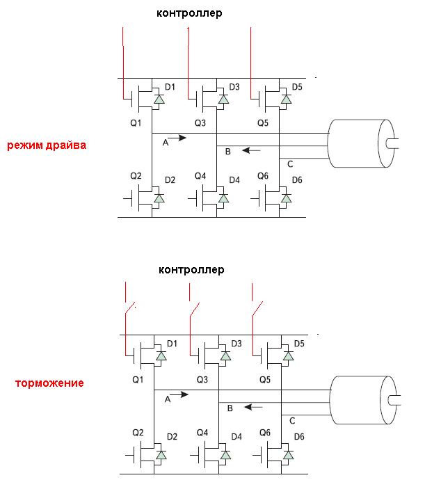

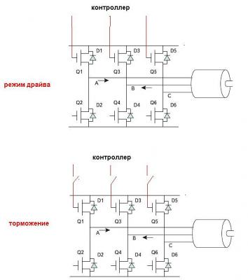

Цитата: plog90 от 31 Янв. 2017 в 11:58
все нужное уже есть в вашем контроллере. Для торможения нужно шимить нижние ключи контроллера.
следует ли из этого, что можно не шимить принудительно  нижние ключи, а просто отключить управление верхними? При этом контроллер продолжит шимить только нижние ключи в штатном режиме,  в качестве бонуса- тормозное усилие буде пропорционально повороту ручки газа.  Отключать затворы верхних ключей можно просто миниатюрным  реле с 3 группами контактов, это если нужно как можно проще доработать имеющийся контроллер. Будет такое работать?
показано схематично,  понятно, что затворы верхних ключей нельзя оставлять "в воздухе",  там будут шунтирующие резисторы.
кстати,  при использовании все же внешнего ШИМ проявился интересный момент - можно получить эффект "скрипучего тормоза", если частота будет в районе 200....600Гц. Тональность можно выбрать по вкусу,  от нежного писка до грубого "камазовского"   грохота  :-D  При этом издаваемый звук практически неотличим от реального механического скрипа. Своеобразное предупреждение при подъезде сзади к пешеходам)

PS Мне чет кажется что такая схема не будет работать. Контроллер ведь опирается на сигналы с датчиков холла.  Тупо отключится думаю.  ИМХО
Катаем на электро багги https://electrotransport.ru/index.php?msg=1762325
Строю самокат https://electrotransport.ru/index.php?topic=61719.0#topmsg
ingener
Если у контроллера есть схема сравнения  положения ручки газа и скорости, то да, может возникнуть "непонимание",  но в простейших контроллерах такое вряд ли есть

poraboloid
#42
Принцип работы BLDC двигателя похож работу шагового двигателя.
Напряжение подаётся последовательно на обмотки и ротор делает "шаги", под воздействием магнитного поля.
Если оставить контроллеру управление нижними ключами - он будет управлять ими по одному, а нам надо всеми сразу шимить.
Ведь рекуперация это что ?
Замыкание обмоток двигателя, генерация на них ЭДС от вращения, снятие замыкания и приём всплеска напряжения на акб.
Чем больше коэфициент заполнения шима - тем лучше тормозит.
На некоторых контроллерах есть еще дотормаживание на малой скорости - полным замыканием обмоток, без шима.
Тоже самое и стояночный электротормоз.
Лучше перерезать дорожки от микроконтроллера к драйверам и подключить в разрез логические элементы с 2 входами и 1 выходом.
При отсутствии сигнала на 2 входе - всё работает штатно, при наличии - перестаёт пропускать сигналы.
Сигнал брать с концевиков тормозных ручек или педали.
Через диодную развязку шим на драйвера нижних ключей, после логики.
Шимом управлять аналогово, от переменного резистора на тех-же органах управления.
ingener
#43
Цитата: plog90 от 31 Янв. 2017 в 09:17
не полном заполнении шим появится рекуперация и часть энергии будет возвращаться в аккумуляторы через обратный диод.
Сегодня попробовал подключить три отдельных ключа  параллельно нижним,  затворы их соединены вместе через резисторы 22 Ом к выходу ШИМ.  Решил  просто покатать самокат с подачей ШИМ на эти нижние ключи, без подключенной батареи. Видимо, это было фатальной ошибкой....что-то сверкнуло где-то в контроллере (он пока открыт, плату видно) . Пока не разбирался.  Так-то ключи целы, колесо не клинит,  видимо, или стабилизатор 5В, или еще что крякнуло.....Вероятно,  колесо стало вырабатывать слишком большое напряжение без нагрузки (батареи), вот и накрылось что-то.... :-(
Кстати, доводилось слышать уже не раз, что электроника выходила из строя именно при торможении с большой скорости....

plog90
#45
[user]ingener[/user], вы действительно допустили фатальную ошибку, не подключив батарею. При торможении таким образом в обмотках двигателя возникла эдс, и при закрытии ключей(вы ведь именно шимили ключи) устремилась обратно с ОГРОМНЫМ напряжением. Поскольку батареи не было этот заряд оседал на электролитическом конденсаторе. Конденсатор быстро зарядился до напряжения пробоя(а это оооочень много), и, представите, это напряжение поступало на несчастную lm317 напрямую, безо всяких резисторов. Естественно она сгорела, а если не повезло то и пятивольтовый стабилизатор 78l05, который стоит после нее и, возможно, драйвера ключей, которые питаются напрямую от lm317, а если сильно не повезло, то сгорел и микроконтроллер(но повторюсь, это только при сильно отрицательной удаче). Короче, замените стабилизаторы и конденсаторы и контроллер скорее всего заработает.
