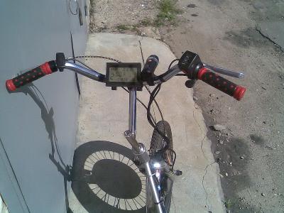

Пару лет назад покупал себе китайский вел,был доволен как слон,но велик был очень тяжелый ,особенно аккумуляторы и скорость не айс, да и ходить в гараж чтобы покататься на нем далековато,поэтому решил собрать полегче ,по-мощнее и по-скоростнее и чтобы входил в лифт и на балкон,да и так чтобы по кайфу был и вот что получилось,но байк еще в стадии доработок,спидометр, фары , складную раму буду делать,со сваркой дружу,движок 700 ватт,аккумулятор 36 вольт,10 ампер

Приятно что нас в Воронеже становится больше! По проекту: не мала ли батарейка для такого внушительного мотора? По размеру он как 1-2 киловаттник, а батарейка скорее всего на слабеньких безродных 18650? Или я ошибаюсь?

привет земляку,движок 700 ватт,собрал вел в конце осени, отъездил совсем мало но мне очень понравилось,на горку по грунтовке едет с буксом,и по прямой валит не плохо,скорость не знаю но где-то около 30,а ты в каком районе живеш и какой у тебя вел ,может пересекемся или созвонимся

летом поменял аккум на 48 вольт 20 ампер,поставил программируемый  контроллер марк 1,жк дисплей, велик стал еще быстрее и поднялась мощность,увеличился пробег в двое,
