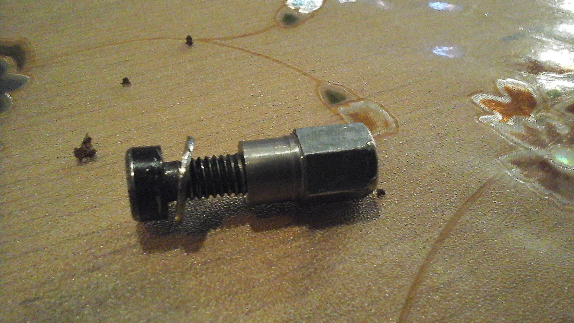

Я не стою на месте, совершенствуюсь, но запихнуть это изделие без доработки невозможно. Оно упирается в другое изделие типа высокая гайка и на место не встаёт никак. Обработаю её на токарном,  тогда встанет.  Ну это так, на заметку. Гайки нужны другие в компл
ект к такому жирному языку.

Skvord
#345
Положите рядом старый и новый язык   гайку и все будет понятно. Грани гайки упираются.
Вот так обточил

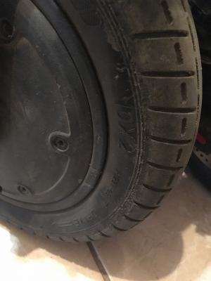

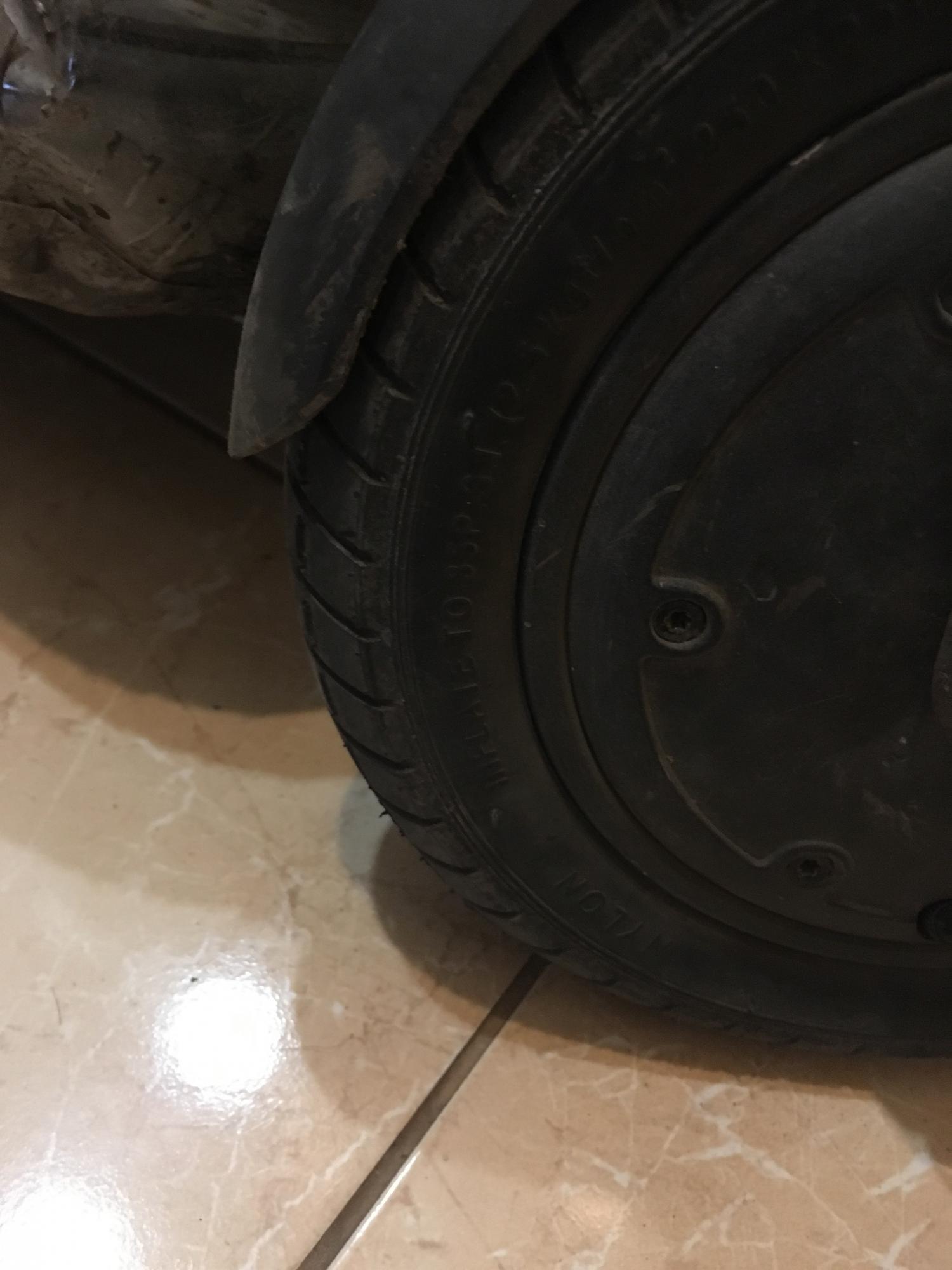

странно, неужели 10"  покрышка так плотно села на 8, 5  родную покрышку? O_O

А зимняя резина - определение по рисунку протектора, или физически свойствам материала? Хорошо бы потом в реальных условиях посмотреть.
Мотор что-то шумный, у меня только на определенной скорости немного слышен, медленнее или быстрее - уже не слышно, хотя может здесь акустика помещения влияет по сравнению с улицей.

Пока обкатываю, жду снега. Но зацеп уже чувствуется на продмерзших лужах. А мотор таки да, прилично потрепан. И как вы можете заметить по проводу от белого сяо  :ah:
Ну а пока резину на стороннем колесе обкатываю, свое  в порядок привожу: подшипники, лак, герметик.. :dance:

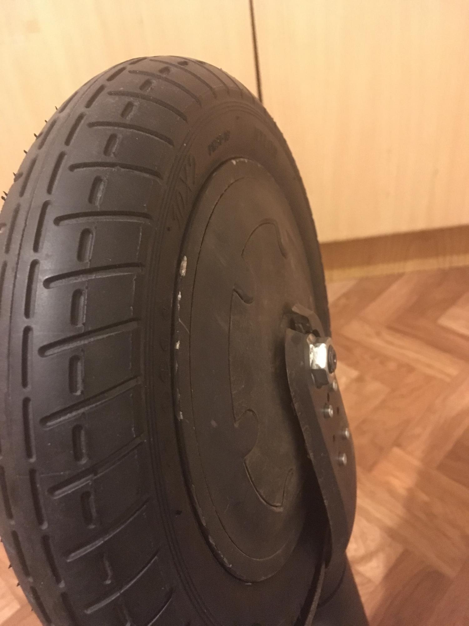

Толян
Установлена покрышка 10х2, на 2атм очень мягко и шикарное сцепление. Не покрышка на покрышку, одета на диск:
