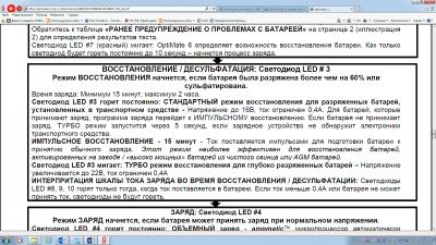

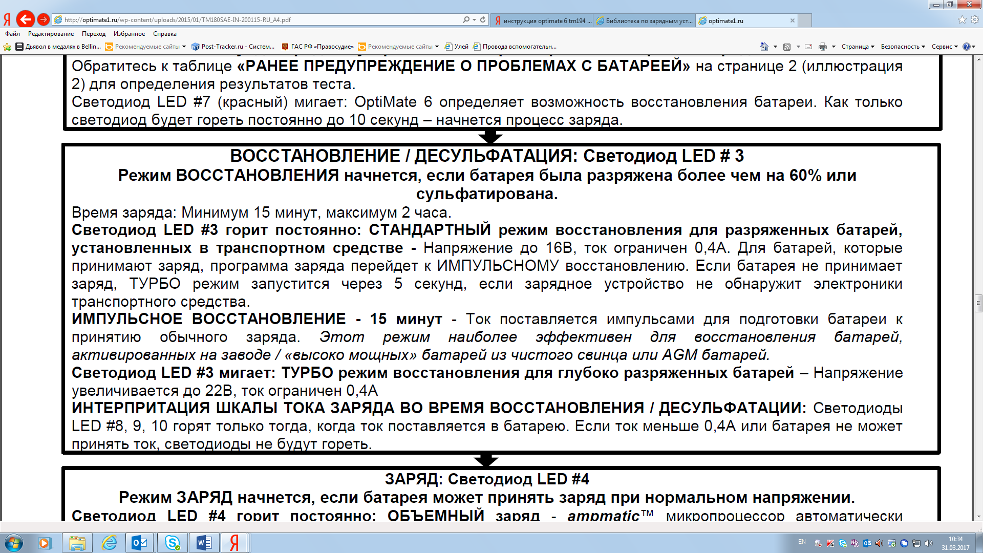

Планка Э.Д.С. = 11,3 В это уже 100% разряд АКБ , например OptiMate 6  определяет что фундамент формируется  уже при разряде батареи до 12,1 В  или остаточной емкости  равной около 40% и начинает заряжать именно импульсами ... т.е. подготовливать АКБ для основного заряда.
Тоже самое делает и СТЕК
Так что импульсный заряд используется задолго до появления ЗУСа .... вот только почему-то монстры - производители зарядок с миллионными оборотами не используют его при основном заряде.... видимо не так благоприяно он сказывается на долгожительстве АКБ , если применять только этот способ зарядки на всем протяжении заряда...
