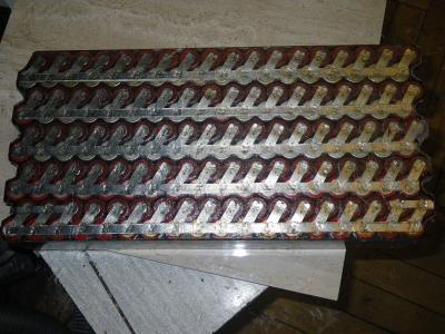

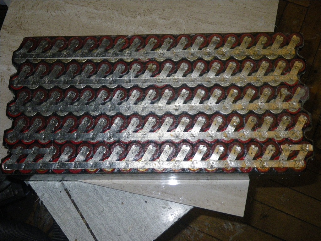

max_x_20
[user]inetchik[/user], Вы практик? я Вас уверяю даже 2 кг банок не спасут в большинстве случаев... я уж не говорю про габариты и стоимость.. не всем нужны гробы/ящики на колесах, соответственно и батарейка должна быть соответствующего габарита..
Kingsong 18a 1400 W/h
max_x_20
загрузил новые фото :-)
krym2016
[user]max_x_20[/user], а чем промазано термопастой,или компаундом?
max_x_20
[user]krym2016[/user], компаунд двухкомпонентный,.. теплопроводность в два раза выше чем у термопасты кпт-8
krym2016
я уточнял не в плане теплопроводности.
А  в плане  того что компаунд наверное будет  лучше, для  того что бы защитить от перетирания,от вибрации.
Хотя не факт конечно,что трение там есть
max_x_20
