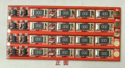

Товарищи, нужна помощь, которая развеет мои сомнения. Искал готовые балансиры в китае и в результате наткнулся на это
Вроде бы и оно, вроде бы и напряжение подходит. Но что-то меня смущает, для железофосфатов вообще простые балансиры
И их можно подключать отдельно, хоть для каждой банки, то с литий-титанатными не понять, возможно ли подключить к этой плате 4 или 5 банок, например. Короче, хочу мнения экспертов. А если уже обсуждали, то киньте ссылку.

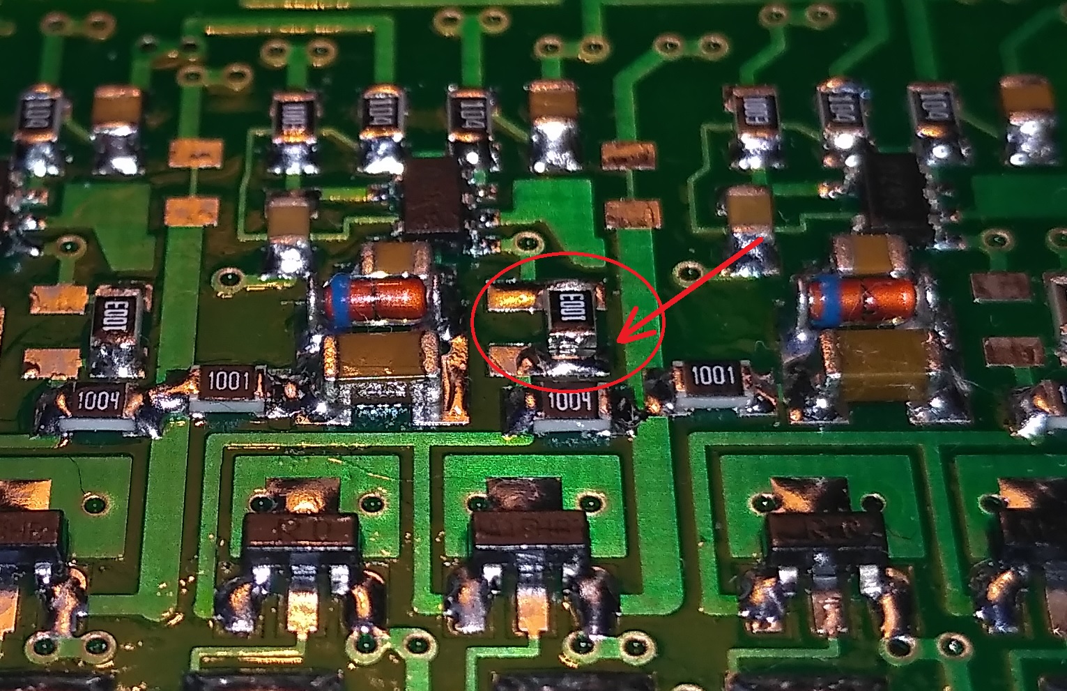

[user]VladNSK[/user], подключил балансир. Вчера сегодня погонял. В общем первые три элемента от + живут своей жизнью, последние две своей (5s). Т.е. каждая группа взаимобалансируется по отдельности, а между собой нет. Похоже не работает третий ОУ. Пробовал делать по разному смещение напряжения между элементами. На резисторах третьего ОУ напряжение 0,0мВ в любом режиме. Напряжения с батареи на плату все приходят, переполюсовки/обрывов не допускал.
Что ещё можно проверить?
Похоже я снова вытянул "счастливый билет" :-(
VladNSK
Цитата: rusmax от 07 Март 2018 в 11:29Что ещё можно проверить?
Балансир проверен по такой методике:
1. АКБ сбалансирована.
2. Крайний элемент от "-" разряжается через резистор так, чтобы на всех 5-ти резисторах напряжение стало почти как напряжение банки. Я проверяю на АКБ 1.3Ач и подключаю 1 Ом на 30 с.
3. Выдерживается время не менее 1 часа и фиксируются напряжения по банкам.
4. Крайний элемент от "+" разряжается через резистор так, чтобы на других 5-ти резисторах напряжение стало почти как напряжение банки.
5. Выдерживается время не менее 1 часа и фиксируются напряжения по банкам.
6. Если разброс напряжений банок не превышает 1 мВ, то балансир признаётся годным.
Для Вашего балансира разброс составлял 230 мкВ.
Попробуйте проверить балансир по такой методике.  Напишите какие напряжения устанавливаются в одном
и другом случае (п.3 и п.5)
Если, всё-таки, оказался неисправен канал, то причиной может
быть пробой статическим электричеством или повреждение при транспортировке.
Попробуйте рассмотреть пайку в канале 3.

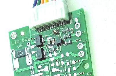

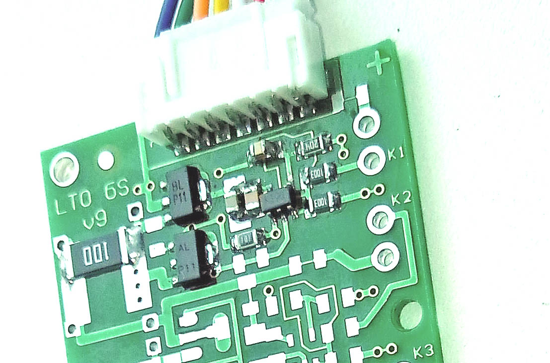

Добрый день, VladNSK, сейчас как раз работает в машине балансир, собранный по вашей схеме на TSX7191A в подключении 5s. Интересует работа при 14,7в (2,94в на ячейку)
Ниже привёл фото вашего исполнения v9 с 6s, собрано с теми же подобранными элементами точностью 1%, работает вроде нормально, выравнивает в итоге до +-0,0015, но измерить колебания во времени по устойчивости, осциллографа нет, не подскажите, где добавить-убавить для точной настройки на этом примере из фото, можно в личку. Спасибо.
P.S. балансиры у меня обрезаны до 5s с "+", т.е. начало схемы идёт с "-" (нумерация выводов на плате для удобства сделана мной под целлог от "-"), имеет ли существенную разницу в работе такая компановка от обрезки с "-" и "+" ?
Дополнительно к вашему балансиру ещё поставил вот такие: http://solar-cells.nnovo.ru/katalog/133-PLATA_PASSIVNOY_BALANSIROVKI_LITIYiTITANATNIH_AKKUMULYATOROV_1481037315.html
Для более быстрого ограничения напряжения выравнивания одной-двух слегка убегающих спарок, поставил 5 штук по одной на спарку через КПТ-8, для охлаждения балансиров и самоподогрева  ячеек зимой этими же балансирами. Погонял немного, вроде подружились.
VladNSK
Цитата: hiker51 от 07 Март 2018 в 12:05выравнивает в итоге до +-0,0015
Это хороший результат, т.к. даже на "плоском" участке это соответствует примерно 1 % от ёмкости, а на
краю (5S - всегда на краю:))- и того меньше.
Добавлено 07 Мар 2018 в 12:22
Цитата: hiker51 от 07 Март 2018 в 12:05имеет ли существенную разницу в работе такая компановка от обрезки с "-" и "+" ?
Разницы нет.
Добавлено 07 Март 2018 в 12:26
Цитата: hiker51 от 07 Март 2018 в 12:05поставил 5 штук по одной на спарку через КПТ-8, для охлаждения балансиров и самоподогрева  ячеек зимой этими же балансирами.
Мне понравилось. Это использование "вредной" термокомпенсации в мирных целях.
rusmax
Посмотрел пайку через ручной микроскоп. С виду всё добротно запаяно.
Пробежался по схеме прозвонкой. Оказалась плохая пайка на выходном резисторе ОУ №3. Пропаял, всё заработало!  :dance:
LTO балансируется, миливольты на резисторах появились. Разброс менее 1мВ (ниже прибор не берёт).  :wow: Пробовал в обе стороны разряжать крайний от + и -. Всё прекрасно балансируется, и быстро устаканивается (ещё понаблюдаю). Плата Агонь!  :bravo:  Спасибо, Владимир!!!
p.s. Заметил особенность. На одном полевике одной полярности перепад напряжения примерно 40мВ, на остальных 16-20мВ, при 2,9В и они греются. По расчётам сопротивление открытого канала ~0,2Ом, рассеиваемая мощность 8мВт (резисторы 15Ом).  На другой полярности все по 40мВ соответственно. Совпадают ли параметры (0,2Ом и 8мВт) по даташиту?
VladNSK
#386
Цитата: rusmax от 07 Март 2018 в 18:24Оказалась плохая пайка на выходном резисторе ОУ №3.
Приношу свои извинения. Недосмотрел.
Кстати, когда Вы выключали 5-й канал, Вы разрывали такую же цепь.
Т.е. , 3-й канал "штатно" отключился. :)

Цитата: ivan70 от 08 Март 2018 в 10:48А на 5 ячеек есть балансиры ?  Нужно в фонарик
Для фонариков в зарядное устройство нужно встроить ограничивающие балансиры
типа таких: http://solar-cells.nnovo.ru/katalog/133-PLATA_PASSIVNOY_BALANSIROVKI_LITIYiTITANATNIH_AKKUMULYATOROV_1481037315.html
В фонарике не нужен балансир типа "весы".
ivan70
Такой  поместится 1 :)
VladNSK
Поставьте эти балансиры в самодельное ЗУ для своих фонариков.
