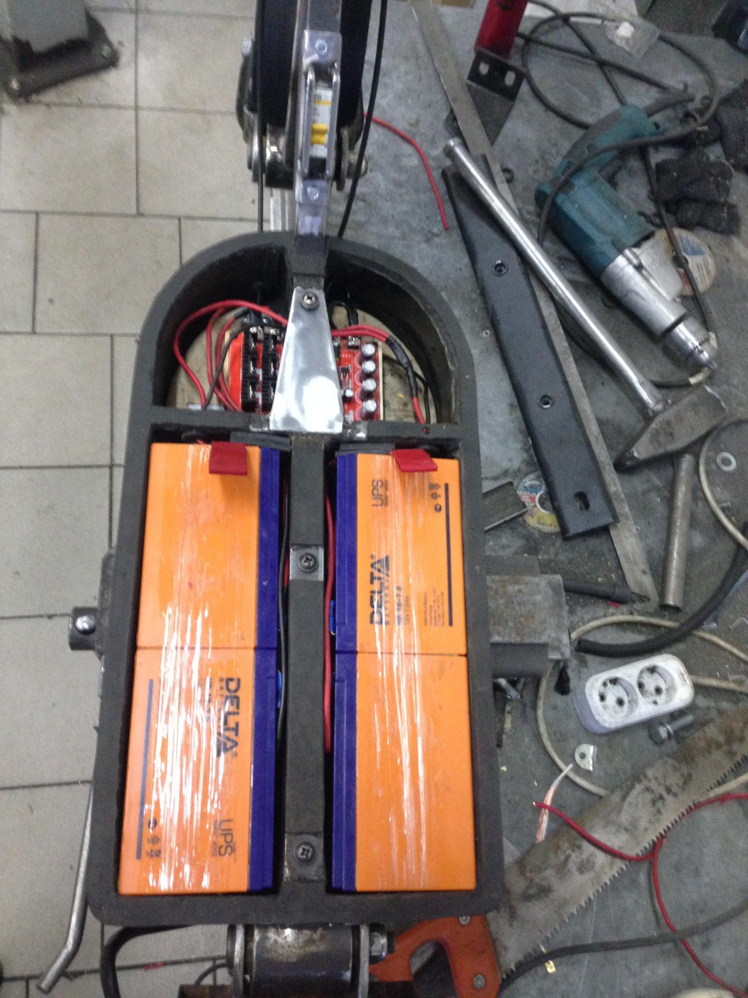

Пришлось прослабить раму из-за никуда не влазившего шим регулятора.  :~-( Фотка есть на первой странице этой темы. Заварил небольшим листом металла... пока пойдёт, а там посмотрим

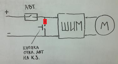

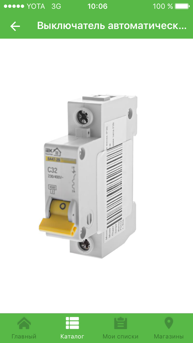

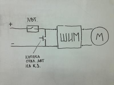

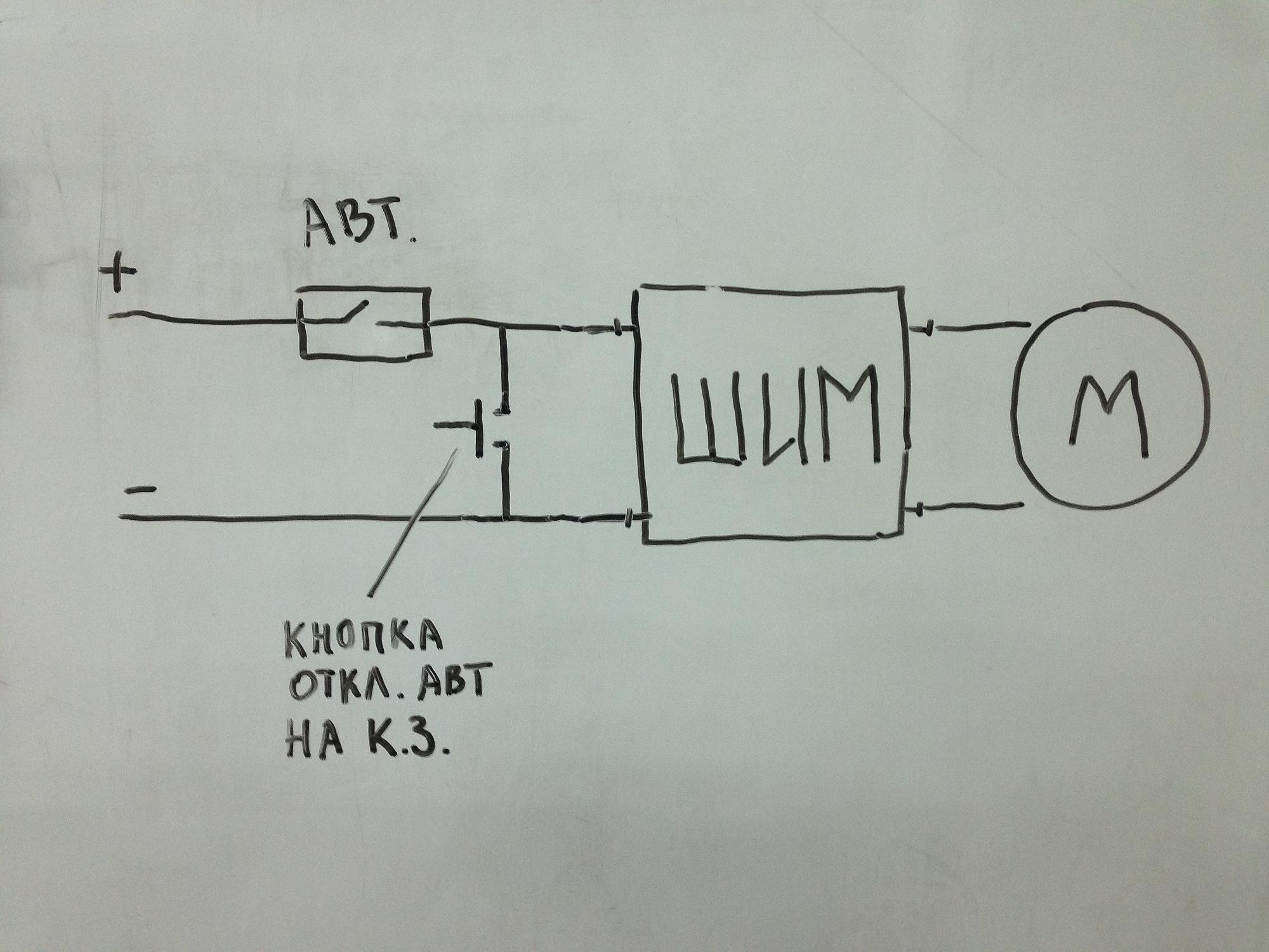

Вопрос такого характера  :eureka: можно ли выключать вот такой автомат кнопкой или релюшкой на замыкание. Просто нагибаться иной раз не охота, чтобы его выключить
snakeunsoft
[user]Klavish83[/user],  а какой размер у "трубы" квадратной? Я про сечение, типа 20*40 или как там...
Rus25
Можно, с боку автомата есть маленькая крышечка. Снимите и немного смекалки. Либо есть готовые модули для вкл выкл.
ingener
Можно релюшкой, которая делает КЗ после автомата. Заодно каждый раз будет проверка работоспособности автомата  /:-)

Klavish83
[user]Rus25[/user], [user]ingener[/user]
Спасибо, буду пробывать

Насчет КЗ  после автомата - не стоит, это же шутка была.....Работать, конечно, должно, но это каждый раз стресс для батареи и автомата... :facepalm:

Klavish83
После отключения питания на входных клеймах есть ток, наверно от конденсаторов. Им хана не придёт?!
ingener
Так совсем уж нулевое КЗ не надо устранивать, в цепи должно быть минимальное сопротивление, к примеру,   пол-Ома в виде резистора (одного или нескольких).  Тогда значение  тока при замыкании кнопки будет примерно вдаое выше  значения напряжения питания  (к примеру, ток будет 48А при напряжегнии 24В),  и автомат должен четко сработать, но при этом не будет очень  жесткого режима, как если бы просто напрямую замыкать.
