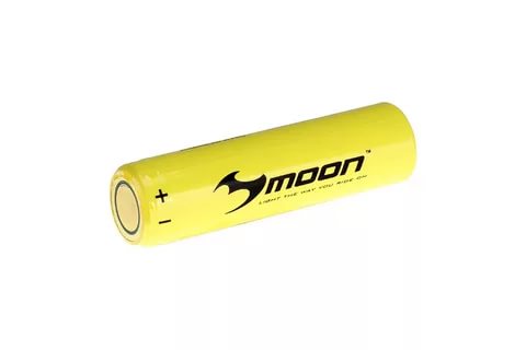

Уважаемые форумчане, вот такой интересный вопрос. Задумал приобрести фонарь Moon Mereor Vortex Pro, польстившись на то, что в неё подходит стандартный аккум 18650. Однако, почитав отзывы, узнал, что аккумулятор там не совсем стандартный. В частности, комментатор одного из отзывов пишет:  Firstly, it's often sold as having a replaceable 18650 battery.  In fact, it's a proprietary battery (basically an 18650 with both terminals on one end of the battery), which means you can only use Moon's own batteries which are quite hard to come by. (Перевод: Во-первых, он часто продается как сменяемый аккумулятор 18650. На самом деле, это фирменная батарея (в основном 18650 с обоими контактами на одном конце батареи), что означает, что вы можете использовать только фирменные батареи Moon, которые довольно трудно найти). И действительно, загуглив картинку, можно увидеть, что обозначения и плюса и минуса расположены на передней части аккумулятора!
Та же ситуация и с фонарями других серий этой марки - взеде требуется фирменный аккумулятор. Что же это получается, в этот фонарь нельзя будет ставить обычные 18650? А фирменные настолько дороги, что смысла их покупать нет, проще сразу новый фонарь купить. И приобретать такой фонарь нецелесообразно? Или всё же можно будет переделать его для работы со стандартнымии 18650? Кто-нибудь сталкивался с этим?

Я знаю, что он подходит под мои нужды, поскольку два года пользовался и пользуюсь их младшей моделью, Meteor 250, перейти захотел именно из-за более ёмкого аккумулятора и возможности (как я думал) использовать стандартный 18650, а тут такой облом((

fb03
У этого фирменного же "+" по центру, верно? Тогда не составит большого труда сделать из нормального незащищённого 18650 такой "фирменный". Вырезать из жестянки кольцо-минусовую площадку и водрузить её поверх положительной пипки. Предварительно разумеется содрать термоусадку, а это кольцо-контакт прихватить пайкой к стакану-корпусу.

[user]A-Leksey[/user], а где у них там минус? На 18650 обычно весь стакан минус если снять термоусадку. Может в этом ответ?

Спереди, вокруг плюса, ободок такой. Так что им на замену нужен не обычный аккумулятор, а спецефически переделанный, типа такого http://mojo-market.ru/fonari-i-osveschenie/svetodiodnyj-fonarik/akkumuljator-zarjadki/1pcs-ncr-18650b-37v-3400mah-protected-rechargeable-lithium-battery-130089.html А сзади контакт закрыт изоляционной заглушкой.
Кстати, неплохо бы найти здесь умельцев, которые умели бы переделывать обычные аккумы в такие, как по ссылке. Надеюсь, те, кто здесь собирают аккумуляторы, могут такое сделать  ;-)

[user]A-Leksey[/user], вы же даже ссылку привели с названием типа аккумулятора "18650 ЗАЩИЩЕННЫЙ" такой и подыскивайте готовый или от старого отключите плату защиты и пр делайте к обычному незащищённому. Если не у мееете и некого попросить, то покупайте сразу готовый. Только не говорите, что дорого, иначе порочный круг замкнется.

Не просто защищённый, а защищённый и имеющий оба контакта на передней части. Я получил ответы на интересовавшие меня вопросы, спасибо всем откликнувшимся!  :-)
