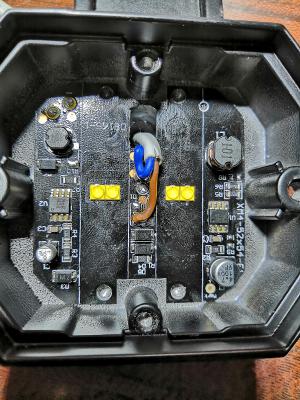

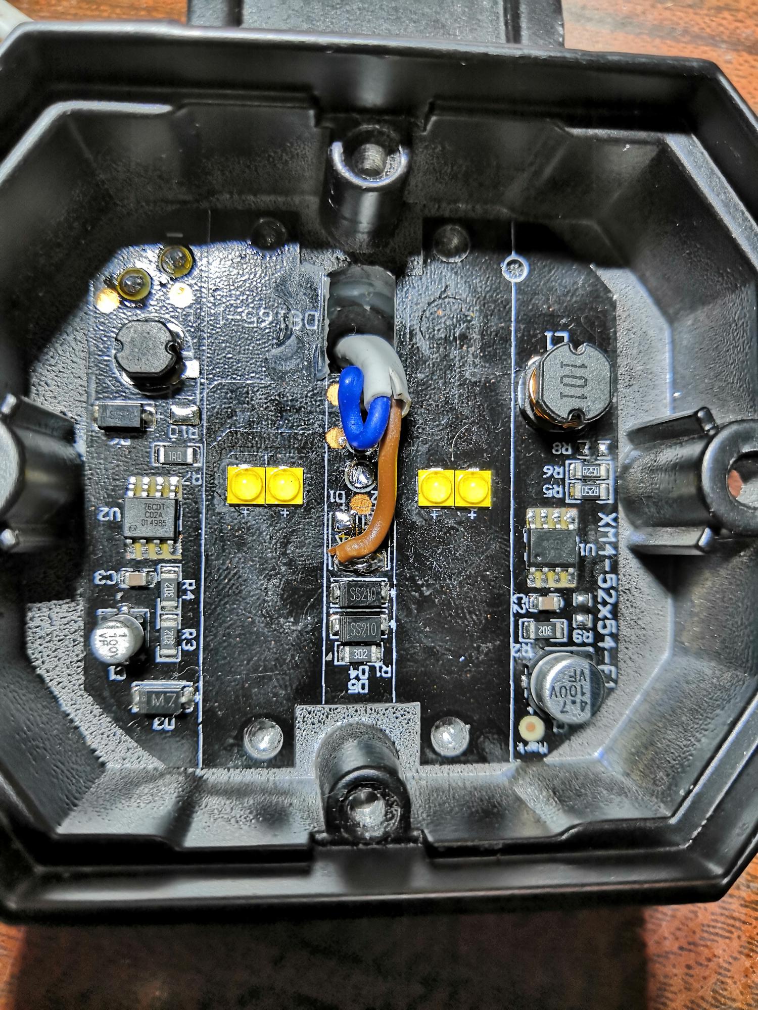

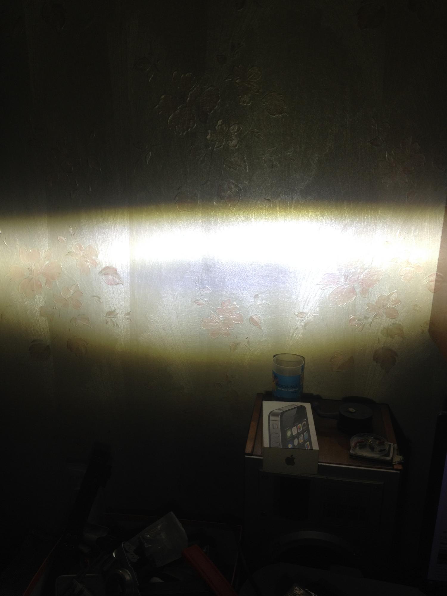

Посмотрев очень детальный обзор(https://www.youtube.com/watch?v=3c9b94lqufA&feature=youtu.be) светодиодной ПТФ-фары, приобрел себе такую для экспериментов. Не понравился холодный оттенок светодиодов, их я заменил светодиодами Cree XP-G3 с цветовой температурой 4500K. Яркая полоса под СТГ стала толще и практически исчезли артефакты от оптики.

Как спаивали / напаивали новые чипы?
Нагревом платы снизу феном паяльной станции.

Фото печатки без диодов не делали? Как там площадки сделаны, интересно.

Фото не делал. Три сплошные(без разрывов) контактные площадки (анод, термалпад, катод) на два диода.
Пробовал с другими светодиодами (кластер из 4-х светодиодов без линз): свет  меньше "разлетается" в стороны, границы светового пятна более четкие, но имеется затемнение посередине.

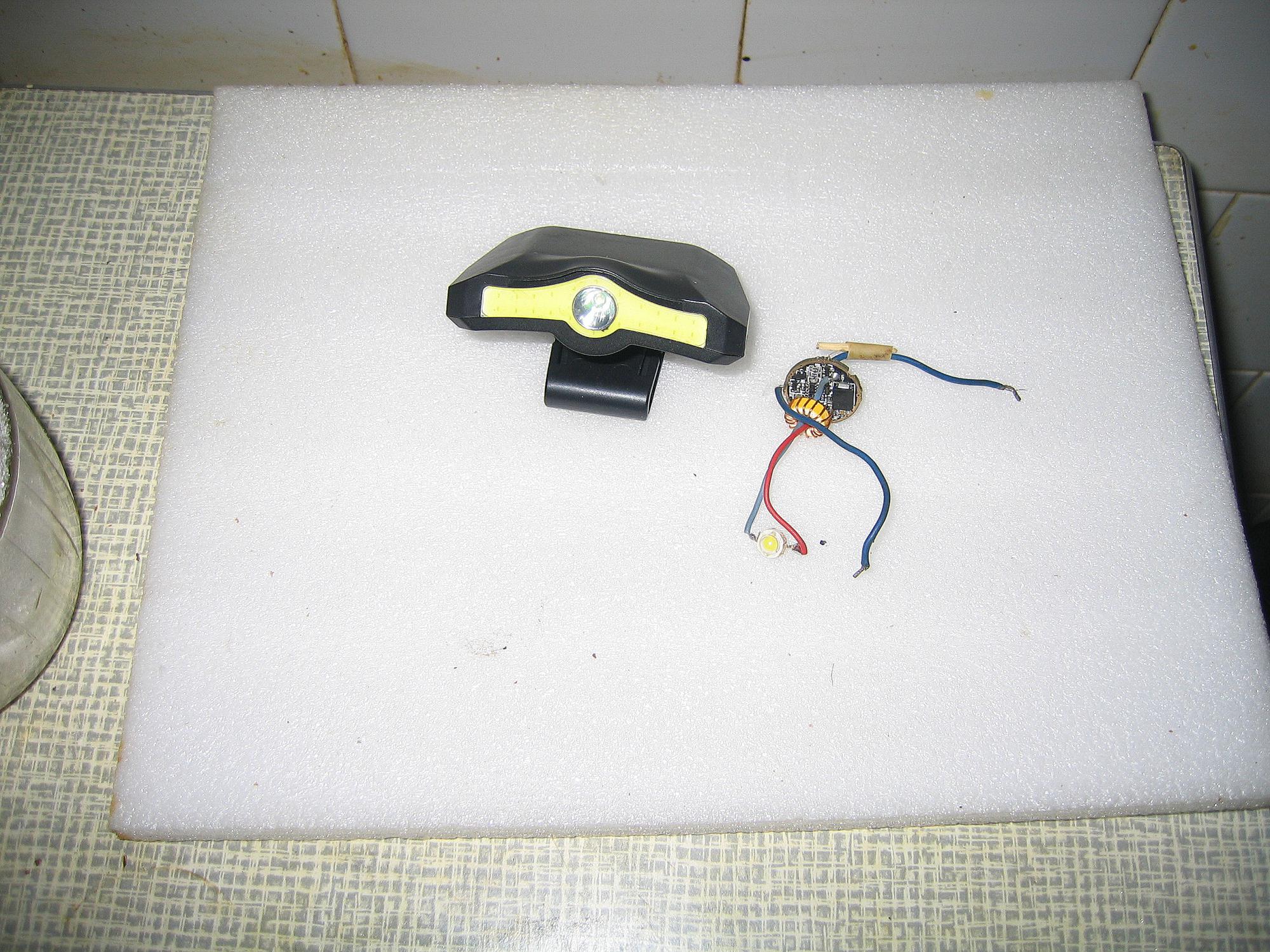

Все хотел показать свой прожектор
XHP70.2 на 6 Амперах максималки,гоняю в основном на 0.5 и 3А режимах,козырек куда то потерялся во время фоток.Хотспот примерно как ближний у машины,но размазанный в большой овал.Т.к. изначально фара рефлекторник,добиться хоть какой то стг не получится в принципе.
Фонарище адски слепит даже с остатками рифленого стекла без козырька,посему на велодорожках и тротуарах (когда приходится) езжу на среднем режиме,чтобы людей особо не пугать.
Драйверу приляпана выносная кнопка около грипс,питание от понижайки (murata 9.7V 45А).
Подумываю купить сурроновскую фару и пересадить ее на кастом драйвера и XHP50.2 (в пике эдак до 40 ватт) и парой кнопок "поморгать".

k1rra
Цитата: russstand от 08 Нояб. 2019 в 01:59это с али за 1400р?
С Али тут только корпус (сильно доработанный во внутрях),рефлектор да силиконовый провод.
Цитата: wimax от 08 Нояб. 2019 в 04:04подделка
Там очень мерзкий холодный светодиод неизвестной марки,который больше 12 ватт не может,валяется где то платка,так и не нашлось ей применения.
Цитата: Dmitry_Tomm от 08 Нояб. 2019 в 04:40Как это так?
Можно и десять ампер влить,вопрос какой драйвер и охлаждение ставить?
Сейчас вот эксперементирую с "правильным" рефлектором для дальняка,посмотрим что получится,но ставить два  семидесятника чот не хочется.
Криво стоящий рефлектор(
BBS02 32A 14S4P 12.8Ah
