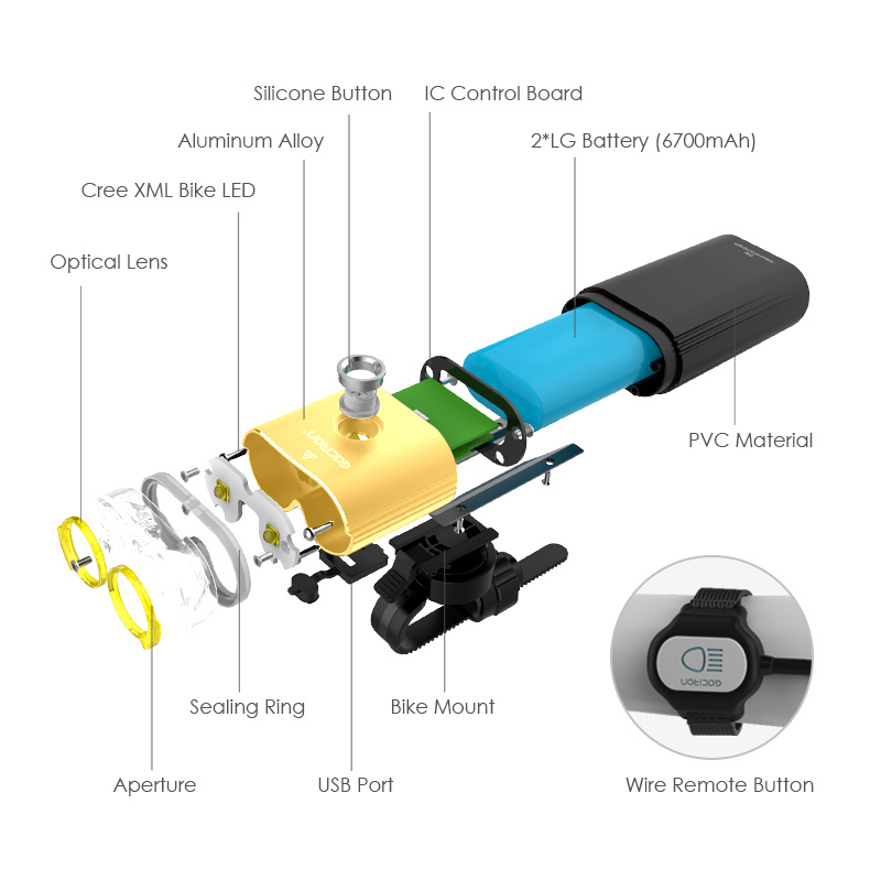

уважаемые форумчане, помогите советом. Приобрел через aliexpress фару gaciron v9d-1600 в официальном магазине gaciron и после трех месяцев  бережного использования, фара перестала работать... Не включается и не заряжается, индикатор зарядки не горит при подключении в розетку. Не разу ее не ронял, не перегревал и под дождем не была даже. Использовал как повербанк чаще, в один из дней достал из рюкзака, она не включается... Может быть ее перемкнуло? Может нужно замкнуть usb контакты какие на разъемах? Или контроллер сдох или батарейки. Как ее разобрать ума не приложу... Снял переднюю линзу и дальше дело не пошло. Пытался найти на просторах интернета гайды по разборке фары, не нашел... Официальных гарантийных мастерских как я понял в Москве нет? Продавцу написал, молчит почти три недели, на официальный сайт gaciron тоже. Что теперь с ней делать? Вещь то не из дешевых...
Единственное, что удалось найти про устройство фары, вот такую картинку:
k1rra
Цитата: Roman_Podzorov от 01 Фев. 2020 в 23:33помогите советом
Умерли акб,отвалилась пайка дросселя,провод от сборки...
Думаю стоит разобрать,а дальше уж подскажем.
BBS02 32A 14S4P 12.8Ah
Roman_Podzorov
разобрал таки сегодня, попробую заменить акб для начала, Надеюсь, что дело в них.
