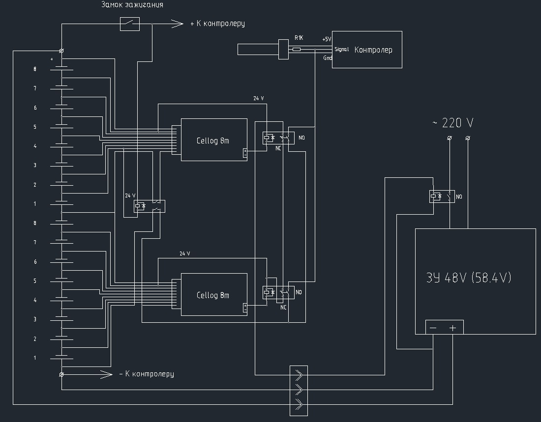

Есть 2 батареи по 16s li-ion у каждой своя BMS, схемы у меня на них нет и опыта в деле BMS нет, из каждой батареи торчат +- выхода и +- зарядки, собственно вопрос:
можно ли объединить + к + и - к - выхода и аналогично для зарядных проводов.
Не потекут токи куда не нужно в моменты как питания нагрузки так и при зарядке? Не жахнет?
Или не испытывать судьбу и развязать концы по зарядкам, например диодами, так чтобы зарядный ток диоды пропускали из общего источника к батареям, а назад нет (и соответственно на величину падения напряжения на диодах скорректировать напряжение зарядки).

Надо знать там какие именно бмс стоят. Если не лень, то вскрой батареи и посмотри. Если просода для зарядки и силовые подключены на одни и те-же точки, то батареи можно параллелить без проблем. Только предварительно заряди их до одинакового напряжения. Если с разных точек, то заряжать батареи можно параллельно только отключив силовые провода друг от друга. Иначе можно допустить перезаряд отдельной ячейки через обратные диоды ключей в разрядных каналах БМС.
