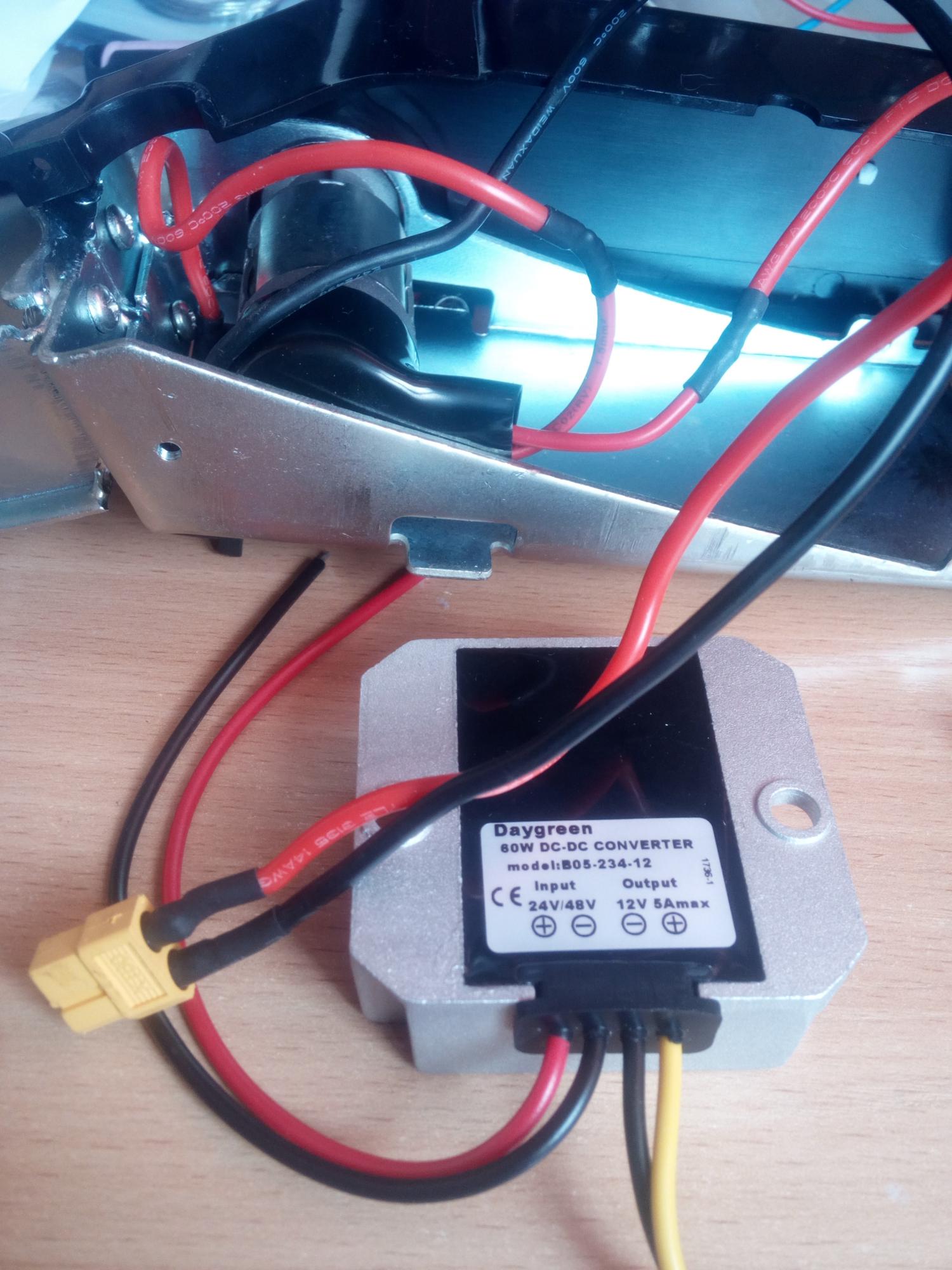

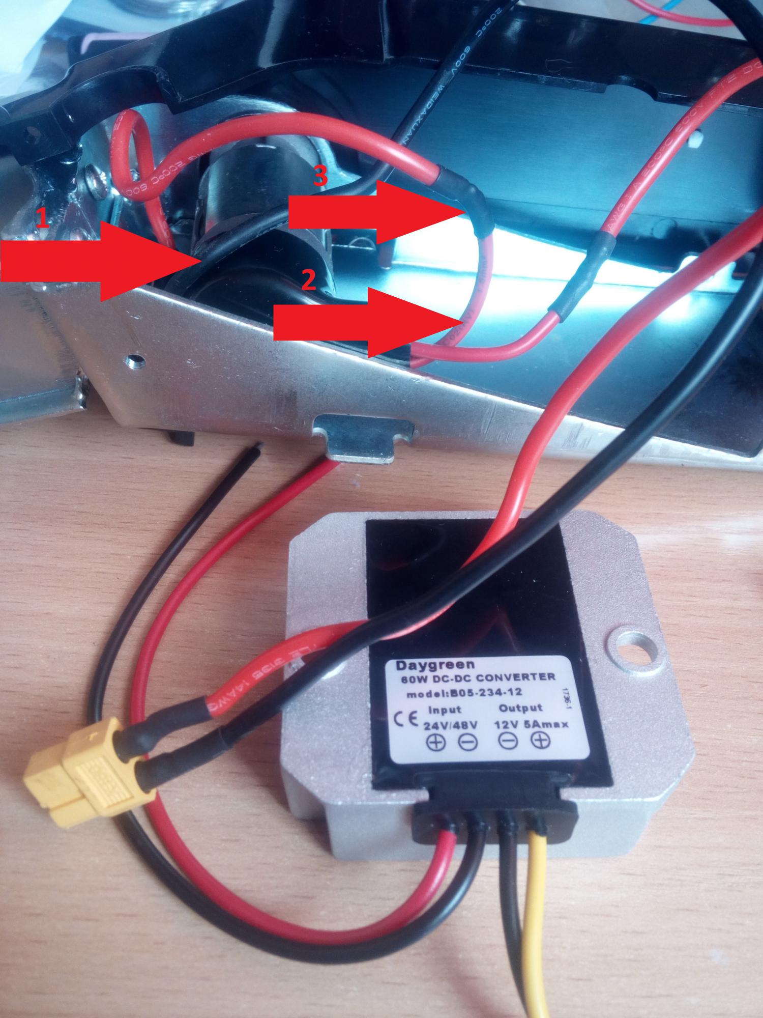

Bad_Santa75
Всем привет. Был приобретён преобразователь для оборудования на 12v, подскажите убогому, как его подсоединить, на провода коннектора, или есть другие варианты, нужно ли поставить ещё предохранитель и куда.
Филя
[user]Bad_Santa75[/user], там же подписано. Input = Вход, Output = Выход.
Полярность тоже обозначена.
Или что вы имеете ввиду?
Bad_Santa75
Цитата: Филя от 12 Май 2018 в 10:41Или что вы имеете ввиду?
С этим всё понятно ;)  Вопрос в том, можно его подключить непосредственно к проводам коннектора ? Не критично ли это ? Может есть другие варианты и нужно ли ставить предохранитель ?
TRO
У меня на советском ЧПУ станке, для защиты 5в микросхем (их там в корзине больше сотни, блок питания на 7А) стояла схема с предохранителем и тиристором. Как только стабилизатор блока питания дурковал или пробивался, стабилитрон резко открывал тиристор, и тот делал короткое замыкание по 5в и палил предохранитель. Бывало что горел стабилизатор и схема срабатывала, горели предохранители, тиристоры ни разу не меняли, оставались целые (если конечно жука вместо предохранителя не пихать).
atred
Я так понимаю, конектор на фото это высокое напряжение от батареи?  Лучше сделать ответвитель из разъемов типа мама - 2 папы. Чтобы можно было в любой момент отсоединить удобо.
Ну и поставить предохранитель на 5А на высокое напряжение.

Bad_Santa75
Ответвитель из разъемов типа мама - 2 папы уже заказаны, тоже думаю будут полезны для дальнейшей установки дополнительного оборудования, но мне нужно было постоянное питание для сигнализации, а так получается через замок зажигания, вынул ключ и нет питания. Вышел из положения таким образом.
1 : припаял минус на прямую к клемме от батареи.
2 : плюс на вход к замку зажигания.
3 : на плюсе ,под термоусадочной трубкой, оказался предохранитель, только не смог разглядеть какой.
atred
[user]Bad_Santa75[/user], и как теперь отключить питание от DC/DC ? За сколько времени сигналка высадит батарею не прикидывали? Ток  померить надо бы.  Чтобы понимать на какое время можно оставлять.   Одно дело оставить на 10 мин у магазина под сигналкой, а другое - уехать в отпуск на 2 недели и забыть както там все это разомкнуть.  Конечно если там адекватная БМС то она отключит сама все, но тогда батарея будет стоять разряженной до нижних порогов, что тоже не хорошо.  Продумайте это.
