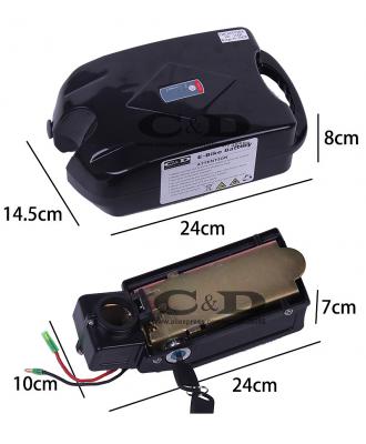

Сегодня, ради интереса, оставил подключенным DC-DC на всё время работы с 9:00 до 18:00. Индикатор показывает полный заряд АКБ. Более точно проверить нечем.
Т.к. АКБ легко съёмный, то пока не заморачиваюсь, конечно есть идейки на этот счёт.
АКБ типа "Лягушка" легко и быстро снимается, что и делаю приезжая на конечный пункт.

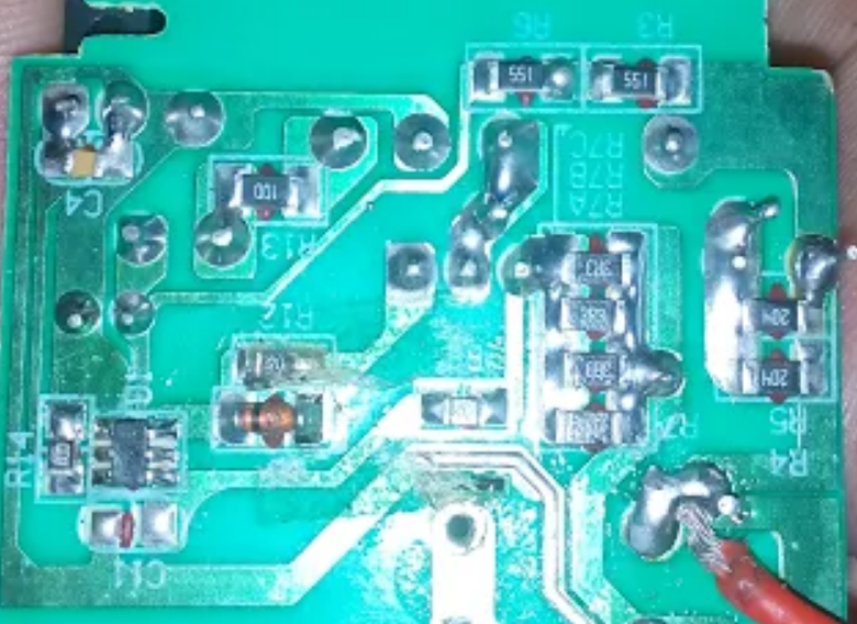

Можете по пдробнее рассказать что выпаявать из блока 220 ас в 12 ДС . Сделать 35-54,6 вольт в 12, чтобы из АКБ от электровелосепеда получить 12 вольт
Snaiper
Выпаивать все по входу до конденсатора. Просмотреть цепь питания драйвера, если там несколько резисторов, то один можно смело убрать.
Coolingline
Вроде все от поял, только незнаю какой резистор надо выпаявать вот такой номер платы BX-012200-ZW
Паяка
[user]Coolingline[/user], фото платы бы поглядеть. ИИП очень разные бывают. И далеко не все нормально работают при пониженном напряжении питания. Некоторые сгорают от него, с шумом и дымом.
GT TF1 60V 20Ah Chilwee DZF
Coolingline
мне сайт не разрешает отправить фото
Coolingline
Почему я не могу ставить ссылки
Паяка
#747
[user]Coolingline[/user], фото в webp движок не понимает. Вот они в jpg.

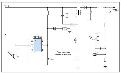

Итак, ШИМ-контроллер похож на NCP1253.
Стартовое питание поступает на пятую ногу с плюса сетевого выпрямителя через R3 и R6, по полтора мегома каждый. Можно попробовать для начала коротнуть R3 [b-b]ИЛИ[/b-b] R6, ни в коем случае не оба сразу!
Если не поможет, изменить их последовательное соединение на параллельное. Или просто отпаять (хоть сковырнуть) их, и на их место припаять резистор порядка 1M - 470k., пробовать по убыванию.
Напрямую без резистора нельзя категорически! И шимку спалим, и ключу затвор пробьём!
У вас оба входных провода красные. Смотрите, полярность не перепутайте! Плюс - тот красный провод правее, что вошёл на кадрированное фото, минус - тот, что левее идёт к лужёной дорожке!
Coolingline
 коротнуть тоесть убрать чтобы питание шло через один резистор
Паяка
[user]Coolingline[/user], именно. Закоротить перемычкой.
Coolingline
А и какое входное напряжение ставить можно
Паяка
[user]Coolingline[/user], согласно вашему ТЗ. Чтобы стартовал от 35 вольт. Если это правда NCP1253 или точный клон, контроллер очень продвинутый, несмотря на внешность скромной "букашки". Работать будет, как часы, несмотря на нештатный коэффициент трансформации. (Предположение.)
