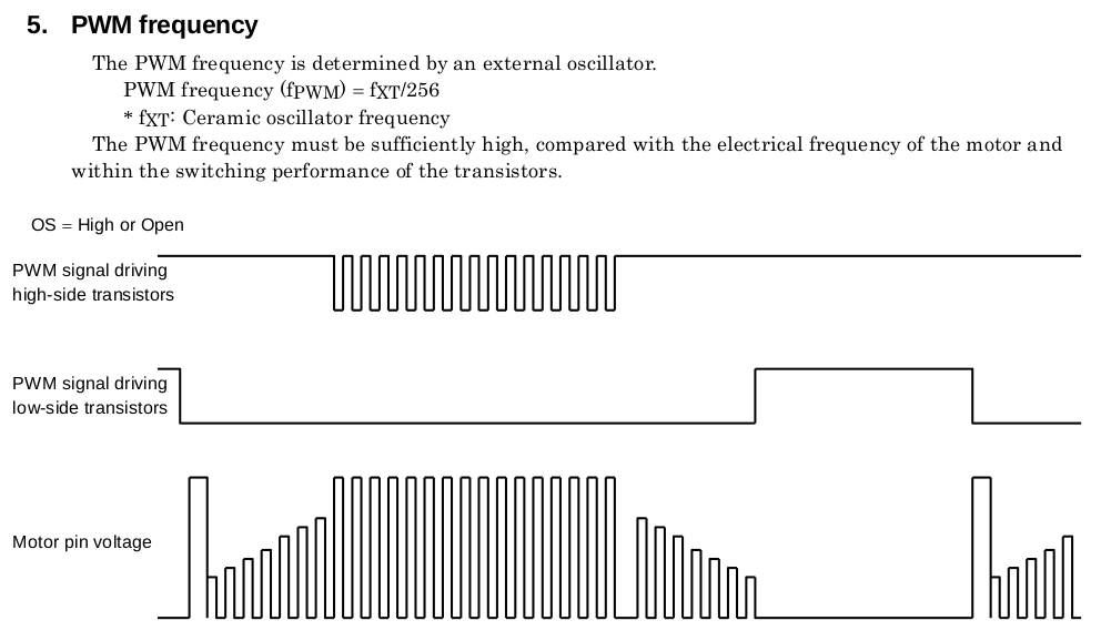

Можно его прошить? очень хочется рекуперации а в нём её найти я не смог

    Есть темы по контроллерам, по прошиваемым контроллерам, но есть так же правила пользования форумом, где запрещается дублировать имеющиеся темы.
Скрытый текст
У вас имеется прошивка на этот микропроцессор c разводкой именно под эту PCB тогда подправить прошу и можно шить.
    Если к этому контроллеру в комплекте прилагается LCD дисплей - тогда там можно включить рекуперацию, если не так то, в основном рекуперация должна быть обозначена точкой, логика работы этой точки разная и ещё с привязкой к верхнему напряжению

, ну вот же в левом нижнем углу второй фотографии на плате белым прямоугольником обведено EBS - здесь нужно впаять перемычку (либо smd резистор 0 Ом).

направите меня в нужную тему, где можно выложить такой вопрос. Прошивки и дисплея нет, даже названия нет, только известно (по фото) название микроконтроллера. ЕБС попробую замкнуть, но чуть позже, рама варится
Где можно почитать про рекуперацию, частности меня интересует как она реализована, замедлением частоты фаз или открыванием трёх отрицательных мосфетов в шим режиме

, вот в этой теме обсуждалось: http://electrotransport.ru/ussr/index.php?topic=337.0
Как правило - ШИМ нижних ключей.

большое спасибо, рекуперация работает!
