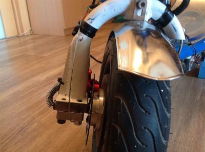

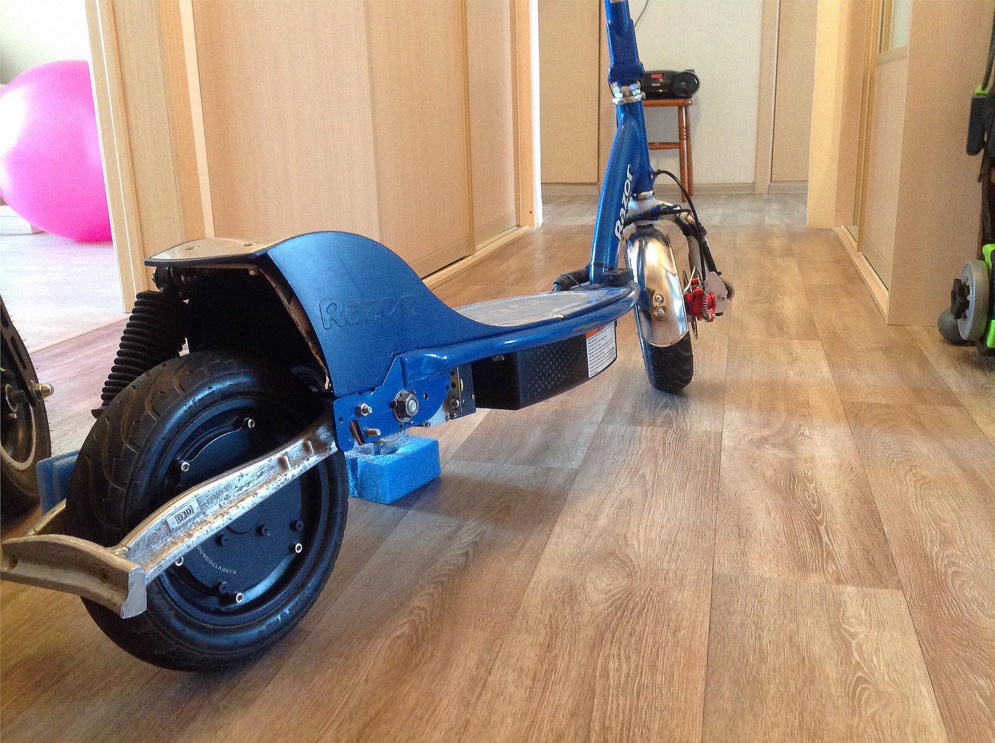

Всем привет!
Решил поделиться результатом скрещивания самоката Mezeq и моноколеса IPS111.
Контроллер бафанг G3M20211-1592-16 на 36/48В и 12А постоянных (25А в пике).
Батарея - нар.котлеты- 9штук Turnigy 5Aч 4s = 12S3P ~ 36вольт и 15Ач.
Собственно картинки:
1. Поставил МК от IPS111 + выточил дропы + подключил провода. Провода холлов совпали по цвету с выходами холлов контроллера.
Добавлено 09 Апр 2017 в 18:58
2. Колёсико от IPS 16 дюмов встаёт вместо штатного:
3. Вид сверху на МК, жёлтые - хэндмэйдовые дропы в антикоре (какой был) :
4. В передней части рамы удачно умещаются по три котлеты в ряд (всего будет 9ть котлет):
« Последнее редактирование: 11 Апр 2017 в 23:34 от pal_al »

Провода пустил так:
Добавлено 09 Апр 2017 в 19:05
5. Сегодня поставил съёмную (на болтах) аллюминиевую "защиту днища" :

6. Все котлеты и контроллер установлены на свои места :

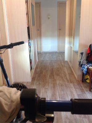

Сегодня скомутировал всю батку, прикрепил к корпусу изолентой и провел ходовые испытания в длинном коридоре.
Не думал что у IPSного колеса такой хороший момент.
Аппарат получается - ураган  /:-)
Разгон с места очень приличный.
Длина коридора 30метров не позволила прижать тапочкой, потомучто противоположная стенка появляется моментально  :dash:
Как будет посуше проведу замеры скорости на улице и отсниму мультики.
