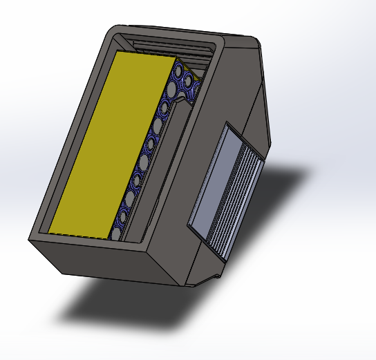

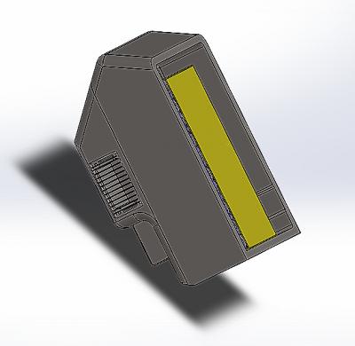

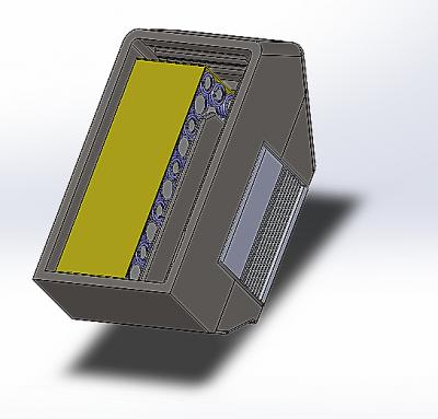

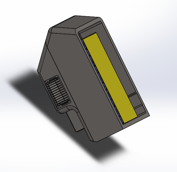

Получил сегодня свою батарейку, курок газа и консоль свет/сигнал. Изначально разочаровывало долгое ожидание батарейки, и чтобы не терять время прорисовывал детально верхнюю часть коробки. Первые прикидки показали, что коробка получается очень уж увесистой. Чтобы максимально облегчить, начал компоновать компоненты таким образом, чтобы свести к минимуму свободные пространства между ними. Вот тут то и обнаружилось, что отсек для bms "жрёт" слишком много места. В результате изысканий, коробка уже "похудела" на 400 грамм. Это стало благодаря изменению конфигурации батареи. Вот тут то , долгое ожидание превратилось во благо - успел вовремя отказаться от хитрожопой батарейки и заказал "классику" - на скринах все видно.
На днях начну собирать то, что можно собирать без участия коробки. В ожидании, пока освободятся принтеры - досматриваю и пересматриваю коробку, пытаюсь еще немного сбросить вес.
На левом боку видна решетка - на самом деле это не решетка а "поддержки" - они нужны при печати. На месте решетки внутренняя полость которая будет закрыта крышкой. Поскольку пока не знаю всех возможных "хотелок" - оставил возможность установить в этом месте что-либо позже.
Вот так пока выглядит компоновка:
Кстати, при такой компоновке, теперь возможно размещение в этом отсеке и батареи 10s 4p, нужно будет только крышку отсека батареи нарисовать с небольшой выпуклостью, чтобы уместить лишний ряд элементов.
