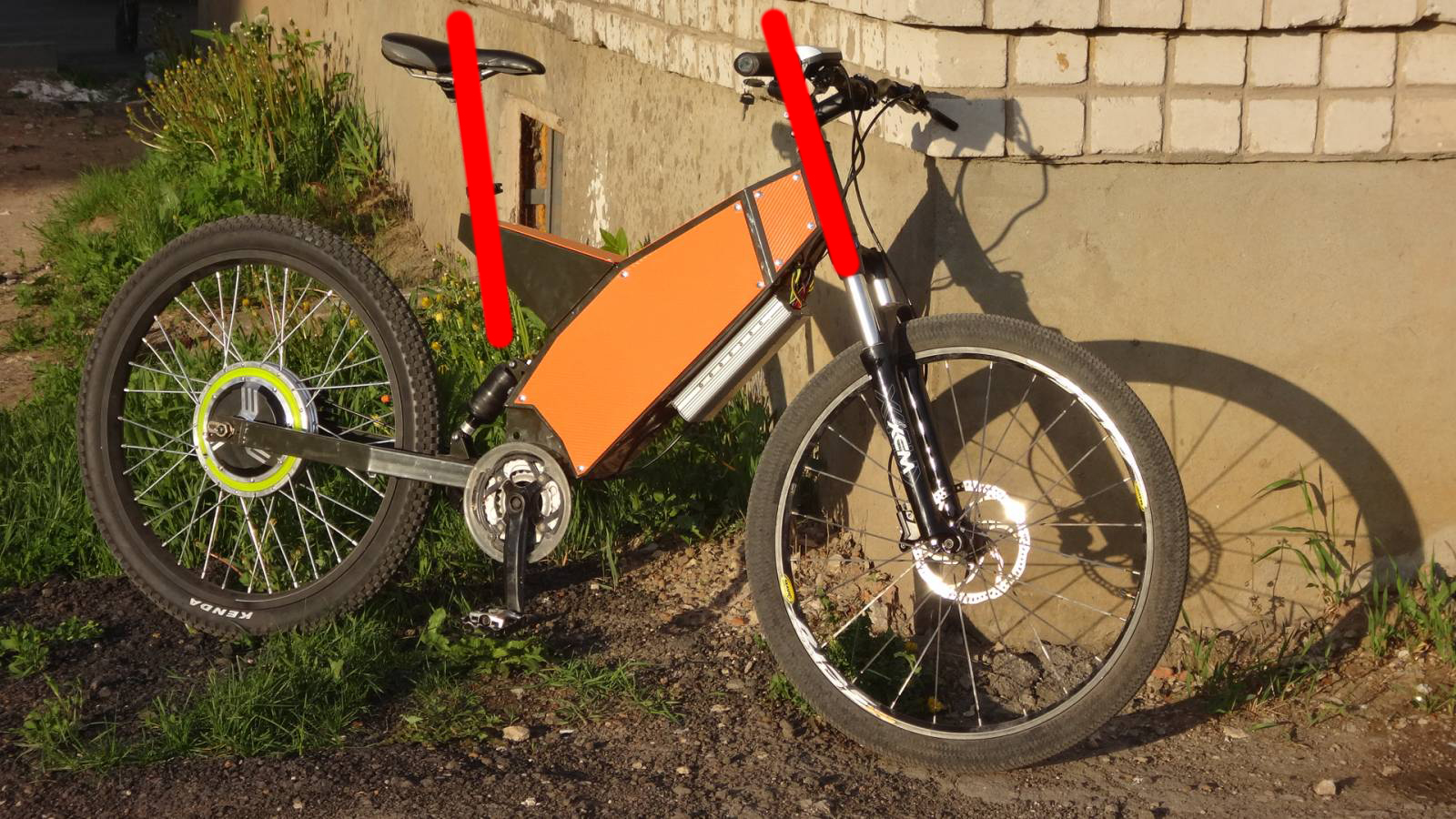

SAMOVAR из Тулы, хочу сварить раму для электробайка
Автор 12uu21, 06 Май 2017 в 09:53
12uu21
Хм, думаю, это не верно - пытаться рассмотреть в предельном режиме..... Конечно, нужно их учитывать, но важнее "регулярная" поза - угол наклона туловища во время езды, в котором вы находитесь 90% времени....
Для мощных электровелов, вроде, ясно всё - они как на мотоцикле сидят......
У старых велосипедистов - то же всё ясно, у них привычка есть, так что они ездят с таким углом наклона туловища, как привыкли.
Я - любитель, мне ещё только предстоит найти то положение, которое понравится мне больше всего..... ИМХО.
Jeca
#37
[user]12uu21[/user], даже на этом фото они паралельны. А еже ли вы крутить пидали собрались на кой вам подвеска? Хотите наклоном сопротивление уменьшить? Так лиград для этого. Вы сварили недо кроссовый велосипед с мотором.
И сварили с ошибкой.
12uu21
Думаю, там даже не одна ошибка, а больше.... это ж первый !  Хотя, и через 10 проектов могут быть ошибки - нет ничего зазорного делать ошибки, затем находить их и исправлять!
Обычно вторая жена лучше первой..... а третья лучше второй.... увы ))
Цитата: Jeca от 30 Май 2017 в 08:33
..... Вы сварили недо кроссовый велосипед с мотором.
Какую именно ошибку вы видите?
Нерегламентный наклон передней вилки? Или невозможность использования рамы длиннорукими людьми?
Я проверил у своего кореша расстояние от центра сидения до центра крепления руля к выносу:
Фотка чуть искажает, но там равно 70 см.
Затем я промерил ещё на 3-х его великах .... у него везде 70..... из чего я сделал вывод, что так ему удобнее всего! Раз он везде этот размер ставит... он же не по линейки это делает.....
Затем я проверил расстояние от нижней педали до центра сидения - на всех великах оно так же одинаково, а на электрическом на 2 см. меньше..... я спросил его, почему так получилось?
Он сказал, что это на эффективность влияет - на электровелике ему не надо крутить педали, по этому он может поставить более короткие шатуны ... повороты проходить с большим завалом будет ))

Jeca
Цитата: 12uu21 от 30 Май 2017 в 09:32
Боже! Там же 56 страниц нафлудили..... и это всё нужно прочитать, что бы найти ту же ошибку, что у меня на 3-х ?  Молю!
Можно подождать, когда я до дома доберусь, нарисую, раз буквами не понятно.

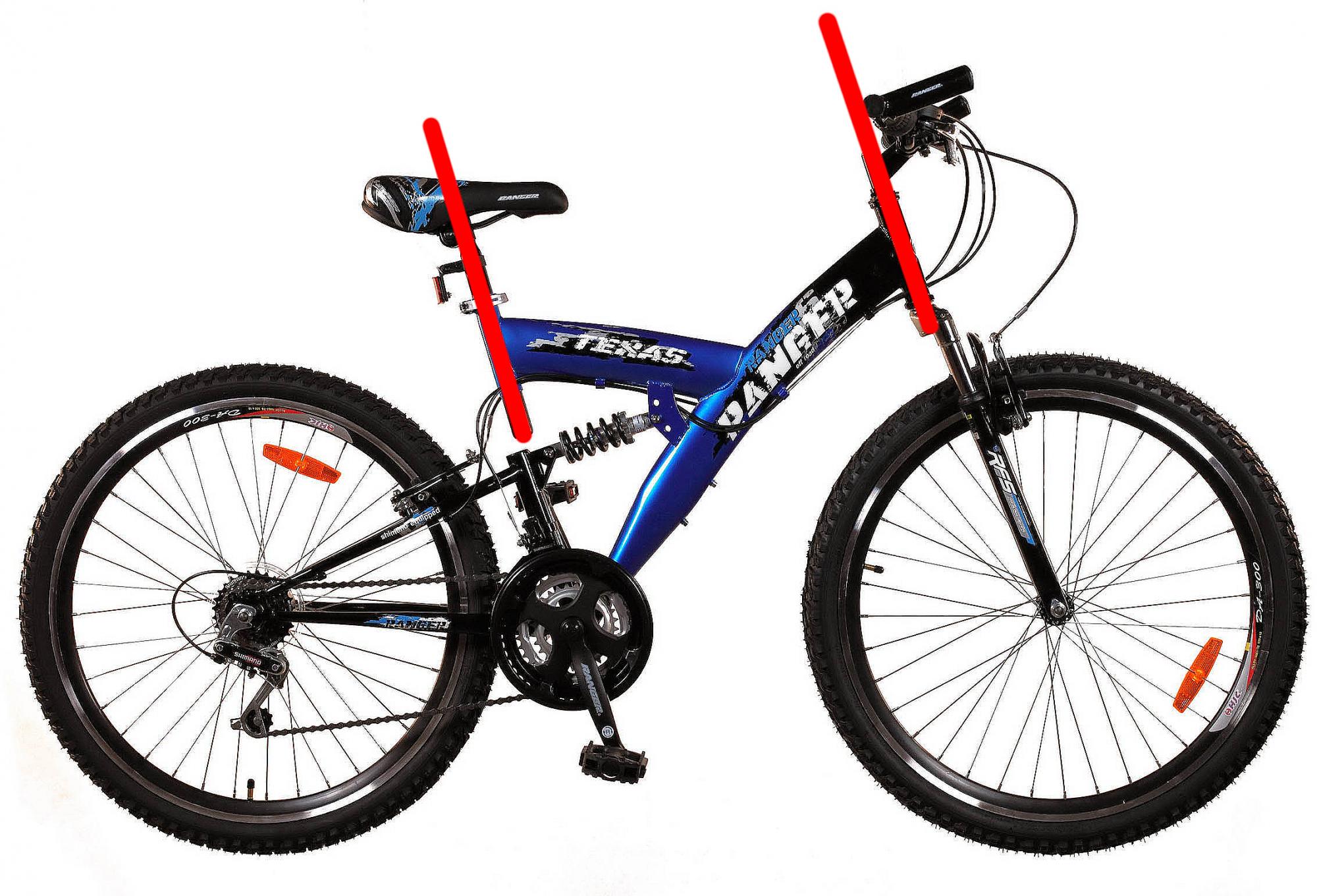

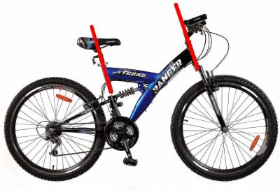

Goliath
Я подозреваю что вот этот угол имелся ввиду.
У Вас:
И у заводского велика:

12uu21
О! Может быть! Ведь их можно рассматривать и вместе...... Признаться, я думаю о них отдельно, и прочитал про подседельную трубу следующее:
Угол наклона подседельной трубы во многом задаёт посадку байкера и удобство вращения педалей, — если труба торчит вертикально и каретка находится точно под седлом, то педалировать неудобно, некуда девать бедра. А так же определяет развесовку байка, то есть распределение нагрузки, на переднее и на заднее колёсо. Чем меньше угол наклона (он отсчитывается от горизонтали) и чем выше байкер, тем больше нагрузка на заднее колесо и, естественно, меньше на переднее. На крутом подъёме, если байкер сидит в седле, переднее колесо может полностью разгрузиться и потерять контакт с дорогой. И байкер рискует опрокинуться на спину. А на крутых спусках, все с точностью наоборот. Переднее колесо загружается, и чем дальше назад смещён байкер, тем устойчивее велосипед и тем меньше вероятность падения через руль. Считается, что угол наклона подседельной трубы, равный 73° (плюс, минус 1°...2°) обеспечивает правильную, удобную посадку и распределение нагрузки. Этот угол точно подобран для идеального байкера с длиной бедра 32 дюйма (813мм). Для дополнительной корректировки этого угла и подгонки байка к реальным габаритам рейдера (рост, длина рук и ног, ...) можно заменить прямой подседельный штырь на изогнутый. И, что ещё проще, можно сдвигать седло вперед или назад. При правильно установленном седле, нога в нижнем положении практически полностью распрямляется.
Вполне логичный ход рассуждений ..... всё же, для меня угол наклона подседельной трубы и угол наклона рулевой трубы вещи РАЗНЫЕ и НЕ совместные .... я готов их рассматривать отдельно.....
Вот из того же источника что я почерпнул про наклон вилки:
Чем больше угол наклона вилки, чем ближе к вертикали стоят перья вилки, тем быстрее разгоняется велосипед и тем лучше вилка отрабатывает мелкие торчки и неровности на дороге. И, наоборот, если угол меньше, а перья вилки расположены более полого (острее) к поверхности, тем хуже динамика и управляемость, но зато вилка легче проглатывает крупные колдобины и кочки и они меньше влияют на движение байка. В кросс-кантри угол рулевой обычно 71...69 градусов, а длина колесной базы — 100...107 см, то в DH — 64...65 градусов и 110...117 см. Малый угол наклона передней вилки в сочетании с большой длиной перьев, что характерно для велочопперов, приводит к ухудшению маневренности — эффективности (остроты) управления: увеличению минимального радиуса виража и необходимости поворачивать руль на больший угол.

Если я попытаюсь проехать на вашей раме, при поворотах руль будет упиратся в колени. А центр тяжести сместится в перёд. Одинаковый угол подсидела и рулевой на всех заводских велосипедах позволяет сохранить соотношение развесовки. Но вы почемуто лезите в чисто спортивные дисциплины. Исходя из вашей логики у вас получилась дрянь. Жосткость ни какая, колёса за секунды поменять нельзя и вес как у мопеда.
