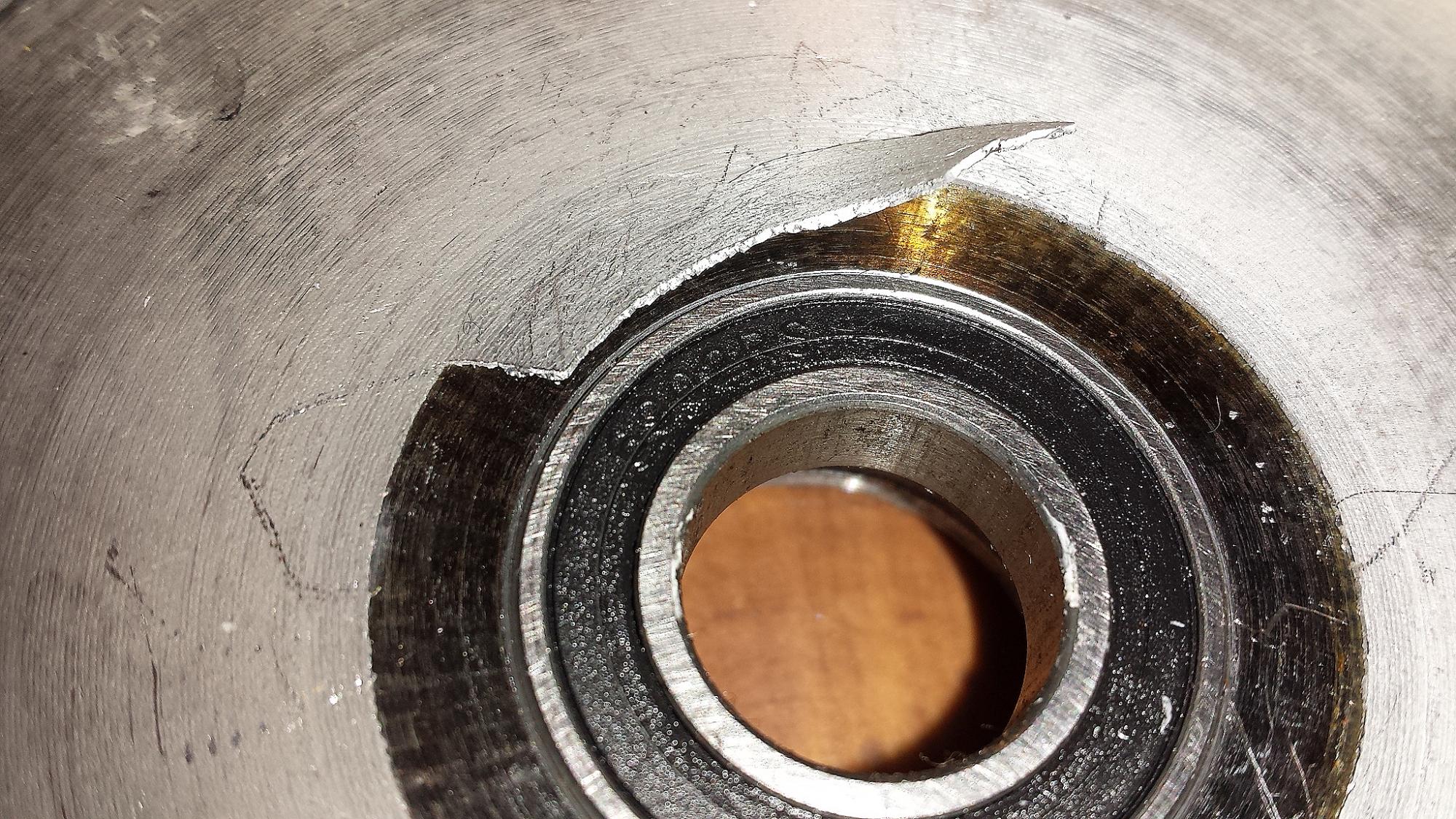

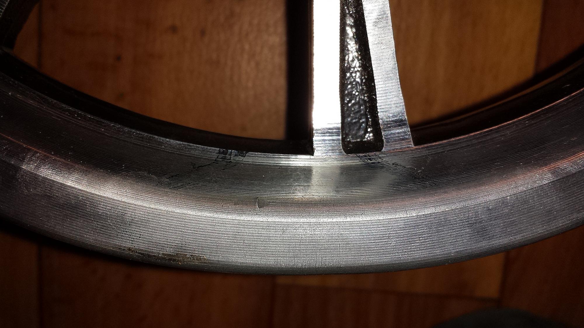

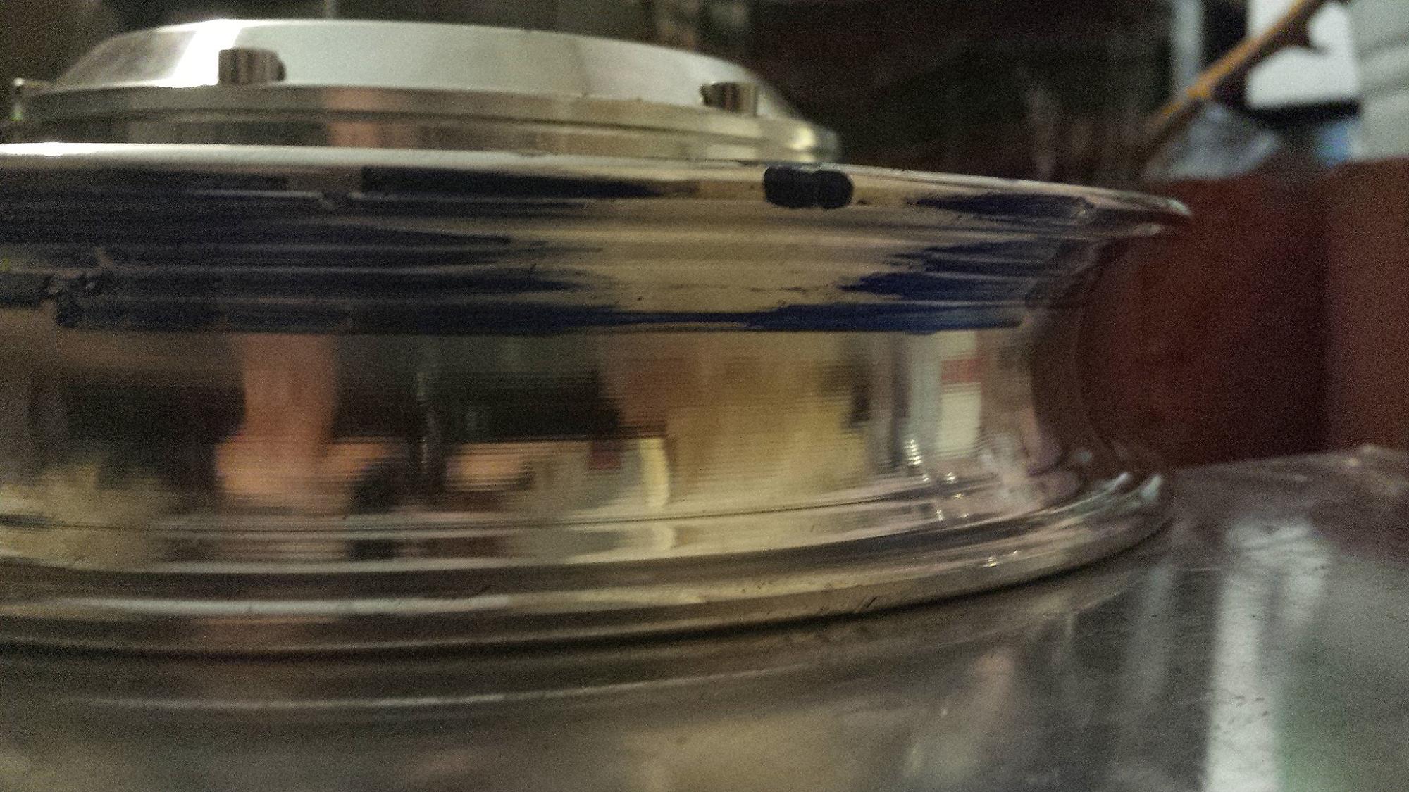

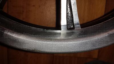

Было, :ireful::

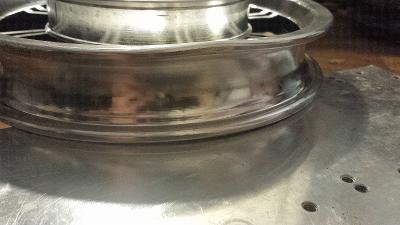

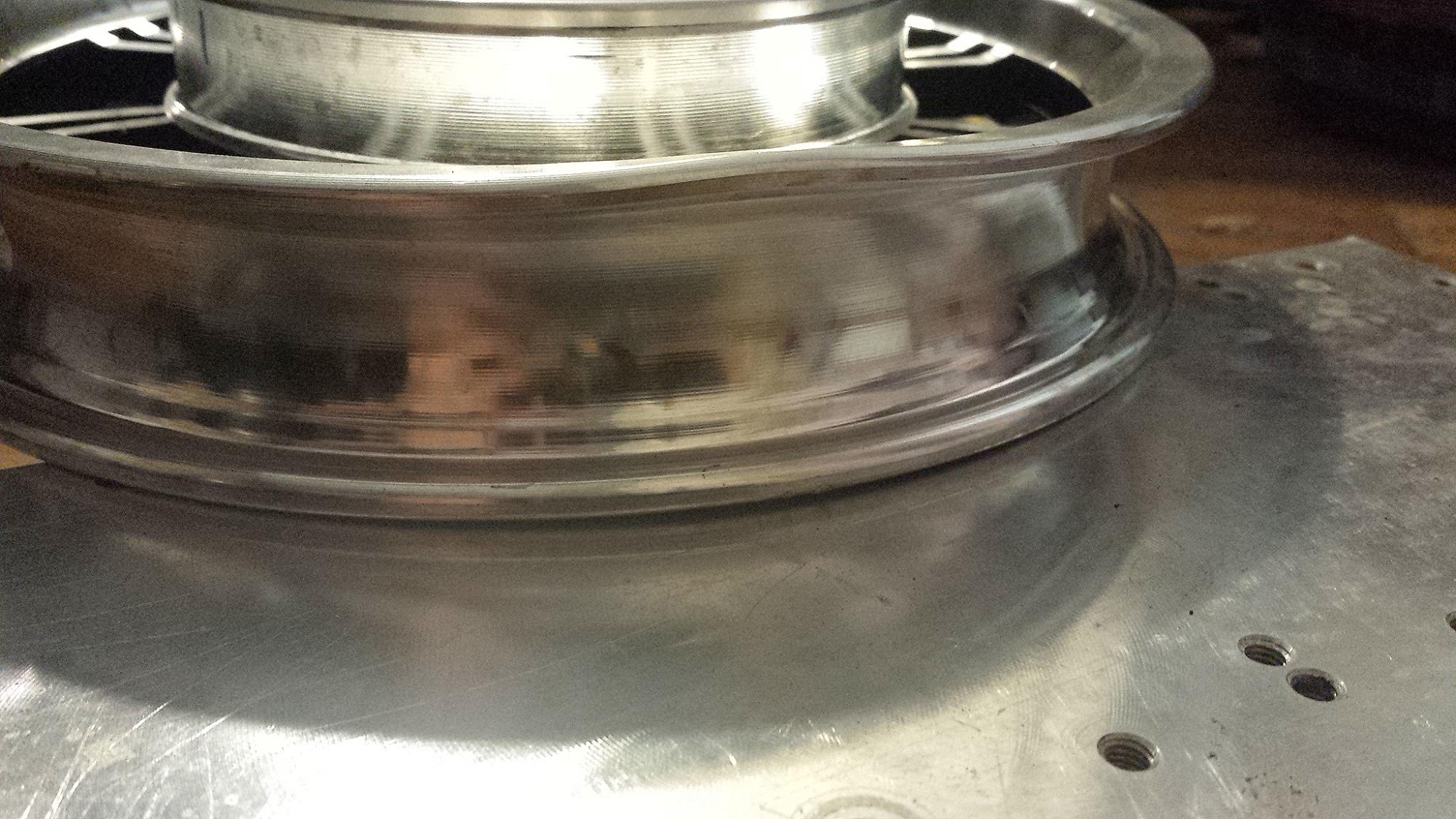

 после, раз 20ти-30ти:
и кияночки, стало:
« Последнее редактирование: 08 Май 2017 в 01:38 от inetchik »

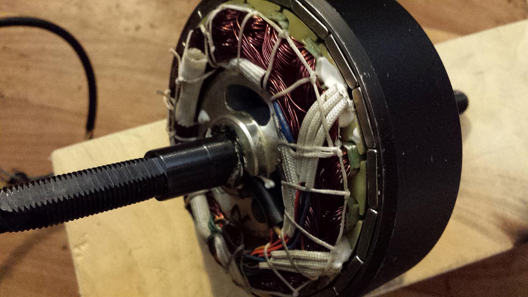

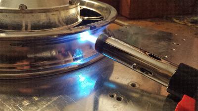

Тут-то я всю внутрянку вытащил, вот она:
да

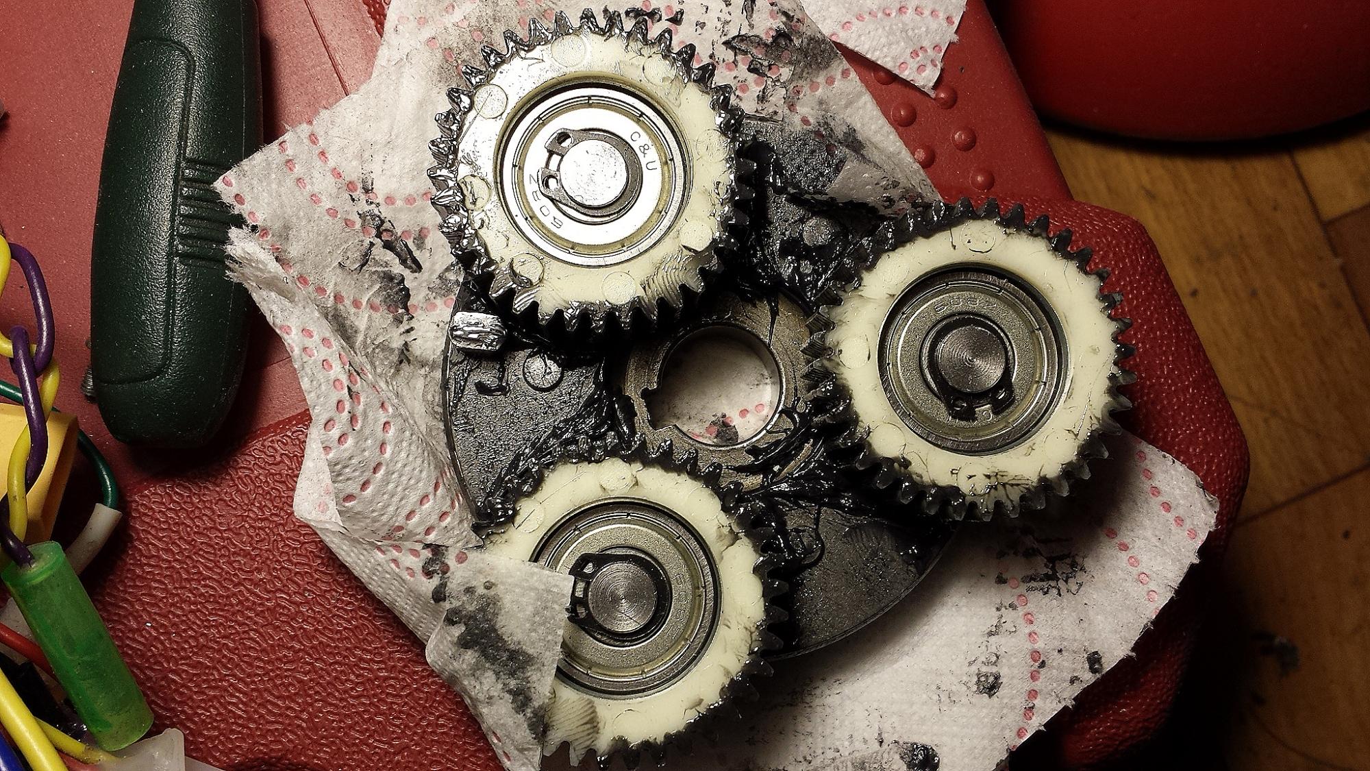

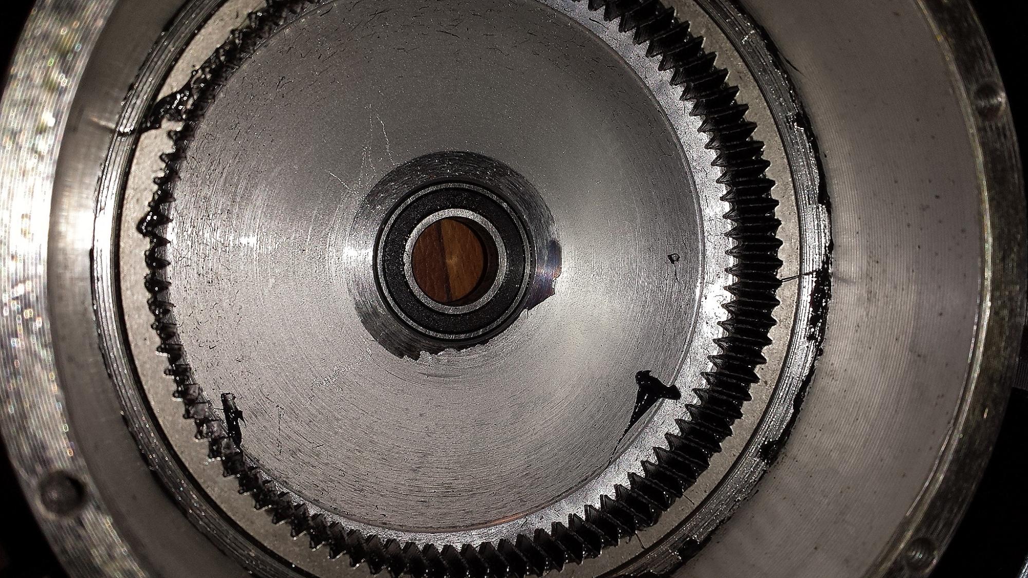

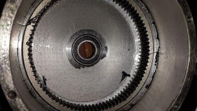

Но и на редукторнике тож с осторожностью, по причине запрессованного стального зубчатого венца в корпусе мотора:
Его перегревать тоже не надо, точно не знаю, но подсказывали про 240*С.

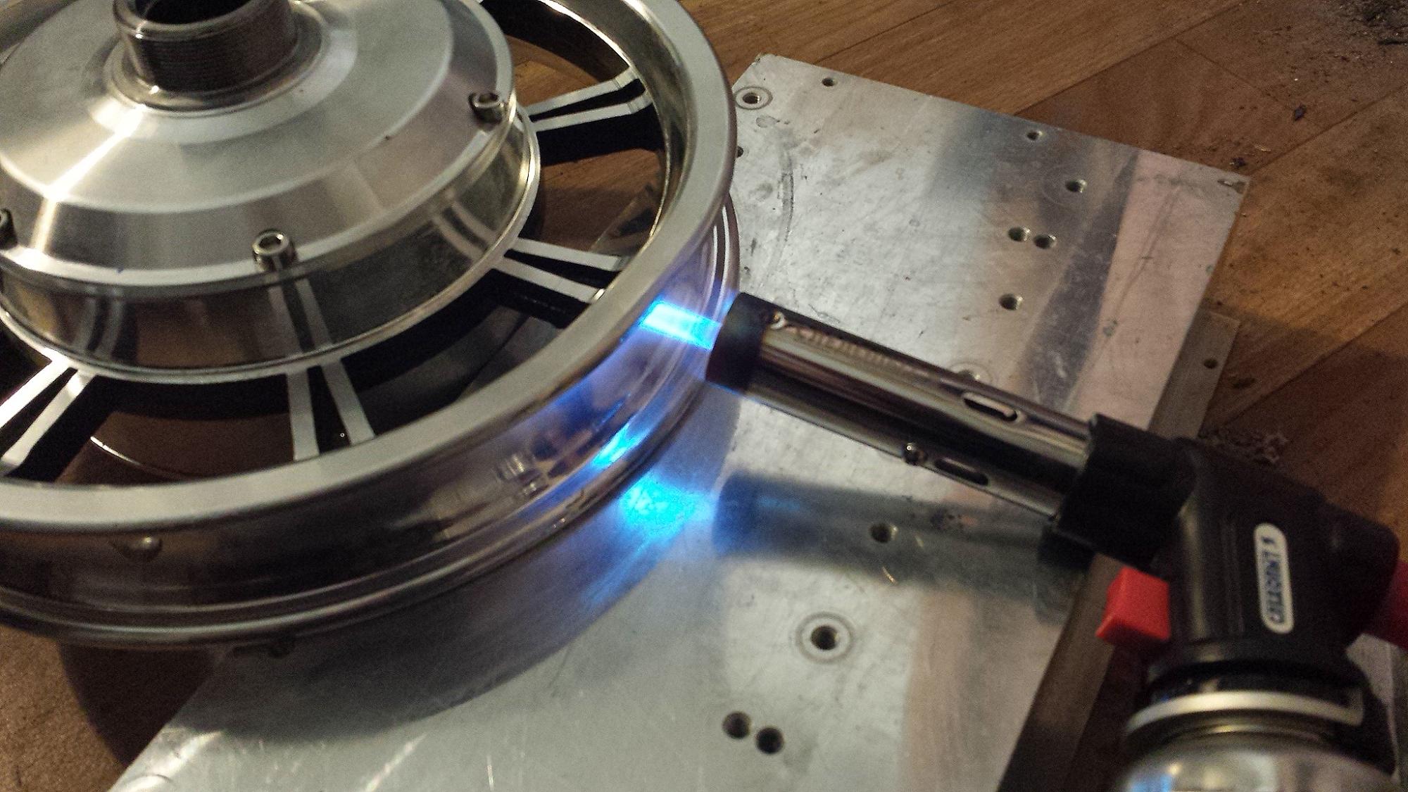

Вобщем, грел обод до момента начала шипения (закипания) воды на корпусе мотора, не более того.
Старался греть максимально быстро на полной моще горелки, чтоб получить, ну типа, точечный (месный) прогрев на ободе, а не всего вместе взятого.
Самое "сложное" - это ожидание, пока остынет все без принудительного охлаждения после каждого подхода. Да последующие прикидки: кудаже-жь и как приложиться киянкой в очередной раз.
Ну и бывало, что приложился киянкой но, неоткиянилось ничего, иль перекиянилось - было разок.
Да: газа израсходавалось грамм 100, половинка баллончика.

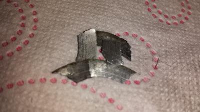

Тоже раздумывал в этом направлении, но рисковать не стал с холодным методом по причине близкого расположения спицы у основного места повреждения:
И нежелания получить трещину и к аргонщикам топать потом.

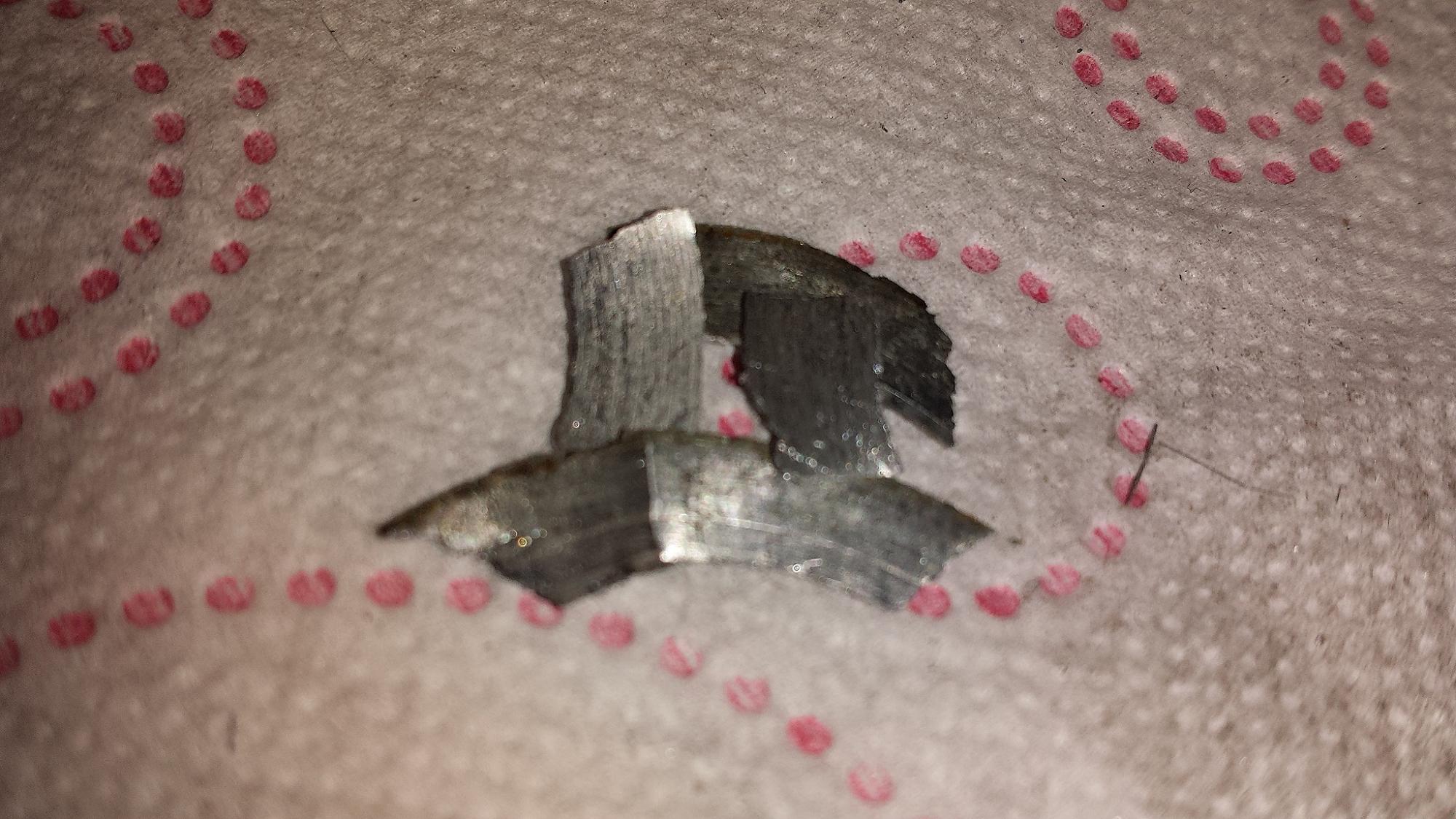

Очень сильно насторожила хрупкость материальчика на холодную:
Да и горелка есть в хозяйстве, а небыло бы: всеравно склонился бы к горячему методу, благо редукторное. :pardon:
