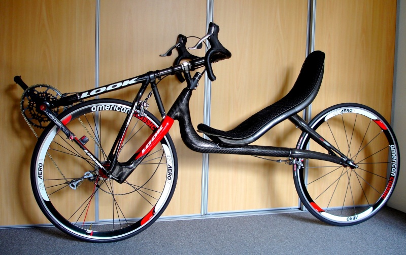

Еще один
Первоначально делал себе такую конструкцию,но,постоянно падал,отбил бока,так и не наловчился рулить ногами... ;-D

Попробуйте найти конструкции Никиты Ватина, у него на лигераде с управляемостью, вроде все хорошо. Там как раз передний привод совмещен с управляемым передним колесом.Так называемая, у веломобилистов,Мазурчаковская схема,известная очень и очень давно...

Я продолжаю конструировать свой электромопед с классической посадкой, но все больше увлекаюсь лигерадами. Уже подумываю свой байк переварить в лигерад. И в связи с этим есть вопрос: возможна ли на лигераде установка двухкоронной передней вилки? К примеру вилки от Irbis ttr 125. Вспомогательное/аварийное педалирование с такой вилкой станет не возможным?

От конструкции зависит. Если у вас электромопед и нравятся мощные вилки, типа двухкоронок, зачем вам ездить каблуками вперед?
Разумнее сделать что-то типа чоппера с комфортной посадкой.
Классические легкие лигерады заточены на педальный привод, там двухкоронкам не место.
Электролигераду педальный привод особо не нужен, но, между (горизонтальными) ногами ничего широкого быть не должно.
В случае полувертикального положения - возможны варианты.  :-)

Давайте обсудим значимость педалей на мощных (1кВт+) лигерадах.
Особенно интересует вопрос: при полностью разряженной батарее, ну либо какой то поломке в электрической части, возможно доехать до дома на педалях?

Вполне возможно...почему нет?
Разве только в самые крутые горки будет проблемно заезжать   :bn:.
Делать педальный привод только для ЧП, не оч. разумно.
Опытные электробайкеры ставят маломощный передний редукторник, и на нем едут не спеша, на рембазу.  ;-D
Разумеется, контроллер надо иметь - резервный. Как вариант, батарейку тоже можно возить, запасную.  :ah:
