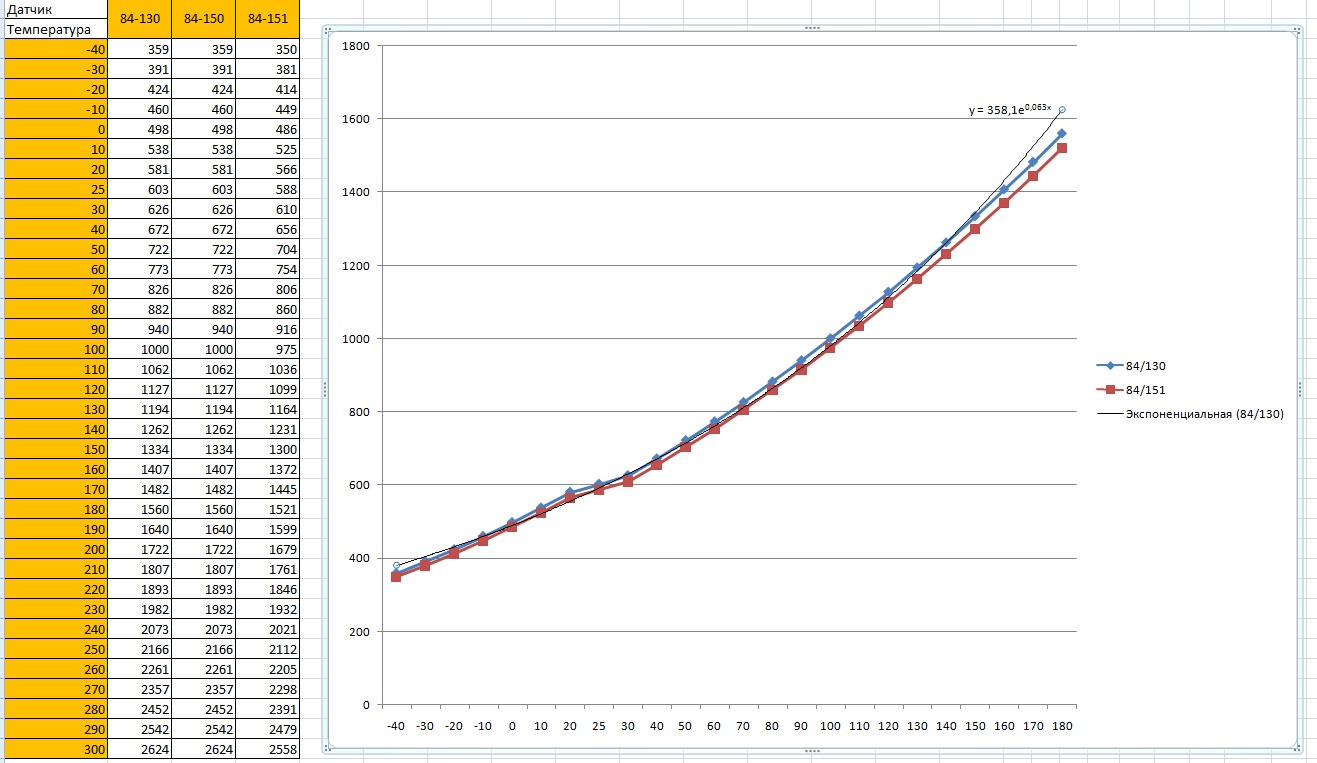

Требуется помощь зала со списком возможных поддерживаемых термодатчиков. Пока что нацелился на KTY83-110, также еще будет термистор NTC 10k, но бета будет фиксированной для него, 3900, может 3950. Допустим еще можно добавить NTC 100k достаточно безболезненно. Также точно знаю, что в некоторых кваншунях встречается то ли kty84-122, то ли kty84-130. По KTY настрою графиков, осредню линейный участок и добавлю соответствующие множители для датчиков. Но модельный ряд KTY широк, хотелось бы сузить до 3-5 моделей. Не хочу добавлять цифровые LM35, потому что один раз от такого натерпелся кучи глюков от наводок на него. Итого на данный момент список:

Ghozt
Хорошо, 1к будет в списке.
Я провел небольшое исследование датчиков 83 и 84 серии. Так думаю, что просто разделю поддержку на NTC 1, 10, 100k, + серии целиком KTY83 и KTY84. Потому что внутри серий датчики практически не отличаются по показаниям сопротивления от температуры.
В доказательство всему этому вот пара графиков:
В 83 серии серым помечены участки, где ожидаемая ошибка температуры превышает 5К. Из этого следует, что применять лучше датчики 83/110, 83/121 и 83/122. В 84 серии выделять не стал, там их и так довольно мало, в моторах вообще только один встречается - 84/130.
Решил аппроксимировать экспонентой, 84 серия вообще замечательно легла, 83 после 130 градусов будет чуть врать вверх, но там это уже неважно - обмоткам будет уже все равно при использовании в моторе. 81 серию решил не брать, они только до 150 градусов.
А почему бы таблицей не забить? 140-160 как раз та самая тонкая грань, где пока можно, но ещё чуть-чуть и всё. Именно там точность нужна
