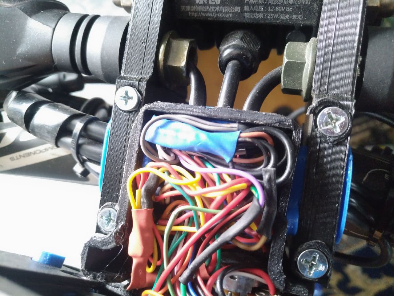

Установил данную приборку. Что могу сказать, компактная, на руль стала как родная. Корпус надежный. Понравилась фишка с кнопками на тыльной стороне, пользоваться удобно. Настройка не сложная. Снимаю показания скорости с датчика холла, показания сравнивал с навигатором, скорость и пройденное расстояния показывает четко. С остальными параметрами разбираюсь, пока холодно, нет возможности тестить.
Пожелания: чтоб подсветка прибора не выключалась до отключения питания, для того чтобы по приборке определять выключил я его или нет. Еще хотелось бы видеть обороты двигателя.

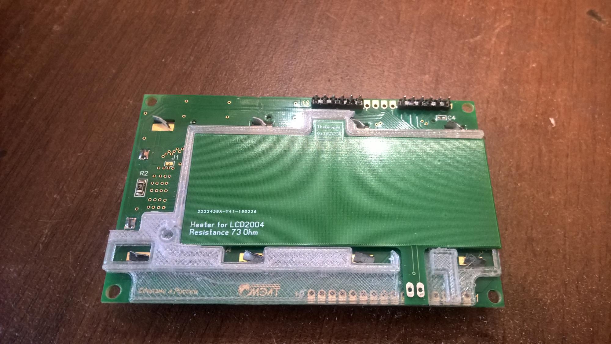

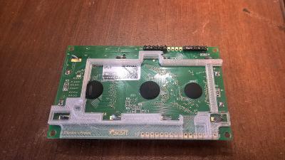

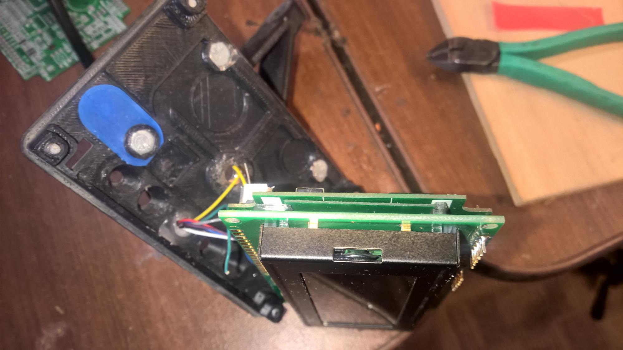

Когда-то давно я говорил про подогрев дисплея. Даже были заказаны нагреватели, которые, по задумке, должны были помещаться между платой дисплея и платой ваттметра. И один такой прототип я  воплотил в жизнь:
Хотя уже на этапе сборки стало понятно, что он будет неэффективен. В поле его тоже обкатали, помогает, но слабо. Дело в расположении грелки (слишком много тепловых барьеров), её надо было помещать прямо к стеклу. В новом прототипе подогрева учту этот момент, надо новую греющую плату рисовать.

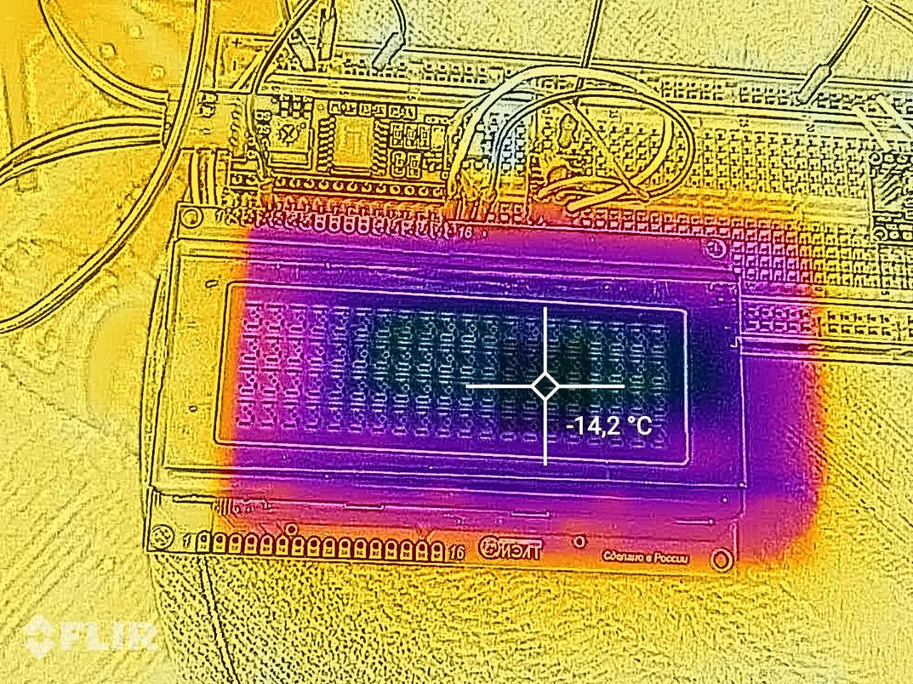

На фотографиях выше - один из первых экземпляров ваттметра, который был собран с использованием, как я тогда думал, морозостойкой модификации дисплея от фирмы МЭЛТ. И я даже видео делал о "морозостойкости" этого экземпляра. Но когда я располовинил этот ваттметр, мне в глаза бросилась маркировка, которая видна на первом фото: 2FLG. Полная MT-20S4A-2FLG. А дисплеи с этой маркировкой морозостойкими не являются. Действительно морозостойкими являются дисплеи с цифрой 3 в маркировке. И дабы проверить, правда ли они лучше работают на морозе, был заказан дисплей MT-20S4A-3FLA. Методику испытаний решил сделать очень простой: кинул дисплей в морозилку на полчаса, а потом записал видео:
После записи снял температуру дисплея, вышло -14. А это значит, что во время съемки температура была ещё ниже:
Надо сказать, модификация с цифрой 3 действительно ощутимо лучше работает на морозе, сравните с видео годовалой давности:
Видео всё равно не до конца передает, хоть я и снимал на камеру с 50кадров/с. Беру свои слова назад, дисплеи с цифрой 3 и вправду работают на морозе значительно лучше.

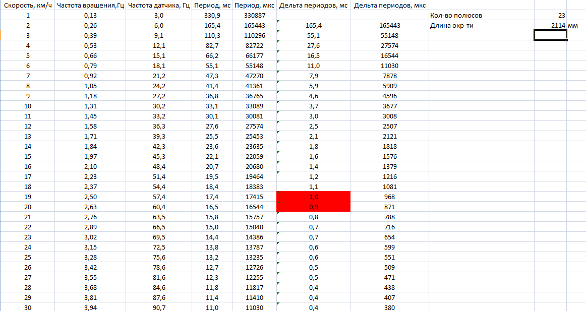

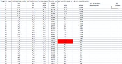

Не скрою, что некоторые хардварные проблемы в ваттметре решались "в лоб", например решение с счетчиком-делителем частоты для съема показаний с директ-драйвов. Решил всё же разобраться, почему ваттметр не хотел у меня тогда считать скорость после 18кмч. Проблема была тогда решена хардварно, установкой этого самого счетчика-делителя. Теперь же назрела надобность его выкинуть, потому что он вызывает немало вопросов у пользователей, несмотря на описание в инструкции. Также надо было наконец узнать конечное число возможной частоты срабатывания датчика скорости. Обзавелся простейшим генератором меандра и начал эксперименты. Сначала предполагал слишком большое время выполнения прерывания скорости, но оно оказалось всего лишь 85мкс, что никак не вязалось теми 60Гц, с которых начинались проблемы. Тогда была построена большая таблица аж до 400кмч, покажу кусочек лишь до 30кмч, там всё самое важное:
В общем, дело было в использовании мс в расчете скорости. С частоты в 57Гц разрешение в мс становится меньше единицы между показаниями, и именно это было причиной того, что скорость начинала отображаться с увеличивающимся шагом. Переход на мкс эту проблему решает. Казалось бы, такая простая причина, но как сложно было до неё дойти, не имея опыта.
После нахождения проблемы стало интересно, какая частота датчика будет максимально возможной. Получилось около 830Гц, и это уже вполне нормальные цифры, например у Cycle Analyst в инструкции указано 500Гц. После частоты в 830Гц происходит срыв показаний в 0, и не исключено, что происходит это не из-за самой удачной разводки платы в том числе.
И поскольку теперь делитель можно выкинуть, плату снова нужно перетрассировать, уже в который раз. На самом деле на плате уже накопилось довольно много противоречий с новыми внедряемыми функциями, поэтому я решился на это снова. Был осуществлен переход на рассыпуху размера 0603, другие детальки тоже взялись помельче размером. И она снова стала действительно односторонней, всё влезло. Платы уже заказаны и едут по России, так что новая партия не за горами, ориентировочно конец января.

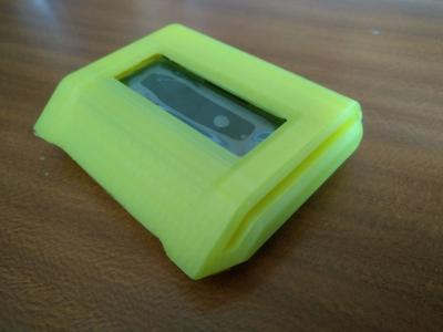

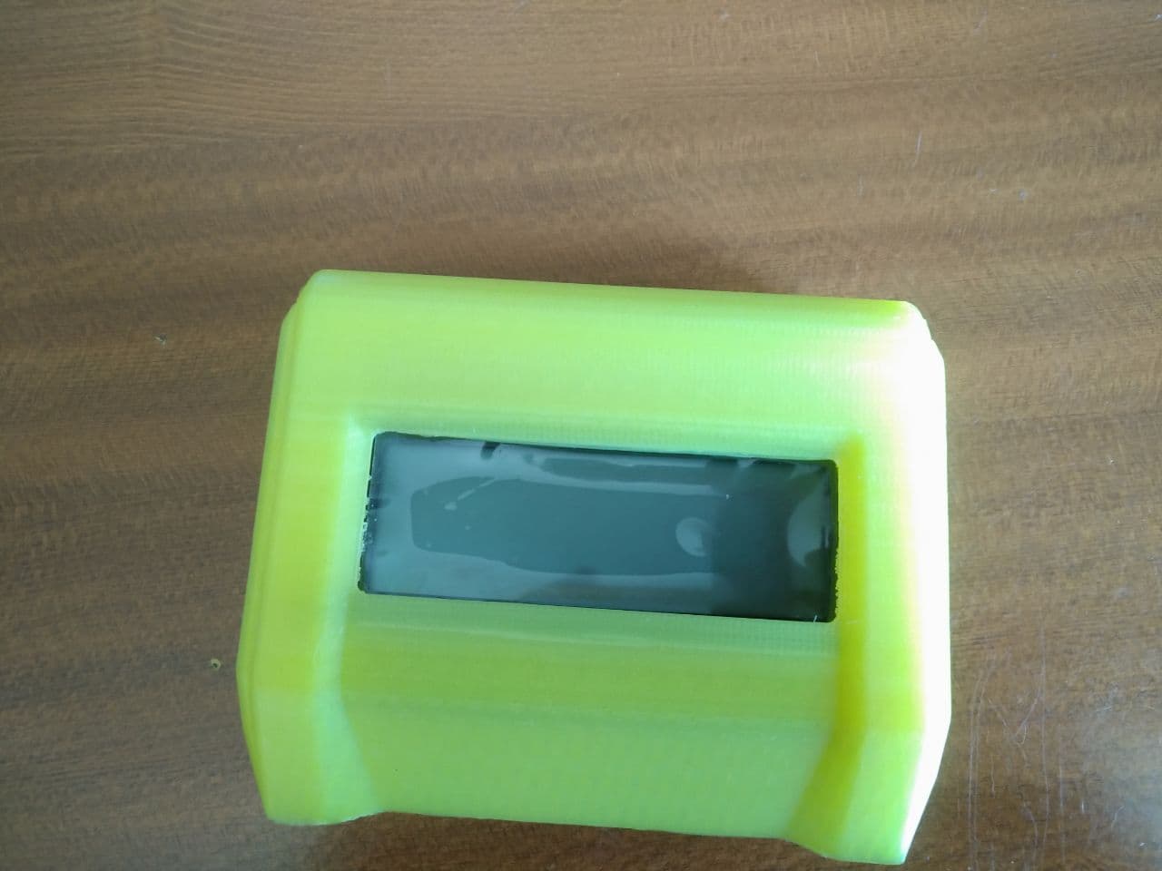

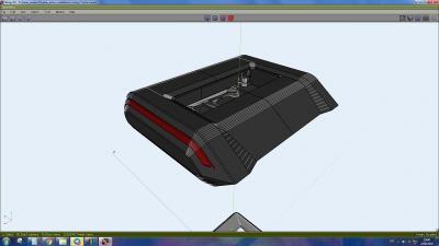

3. Также продолжается работа с корпусом. Я попробовал заказать модельку у [user]Torsus_SD[/user], и вот что получилось:
На картинках всё красиво. Я попробовал её распечатать, чтобы повертеть в руках, и мне не понравилась то, что вокруг дисплея рамки получаются слишком большими:
Так получается, что корпус огромный, а дисплей маленький. Потому всё же видимо останусь на своих минималистичных корпусах. Они тоже продолжают дорабатываться. Так, например, я отказался от закладных гаек в пользу саморезов. Во-первых большие проблемы вплавить туда эти гайки ровно, во-вторых
расплавленный пластик создаёт проблемы при их заворачивании. В-третьих это позволяет отказаться от одной операции по постобработке корпуса. Потому саморезы, пусть и в ущерб ресурсу в сборке-разборке.

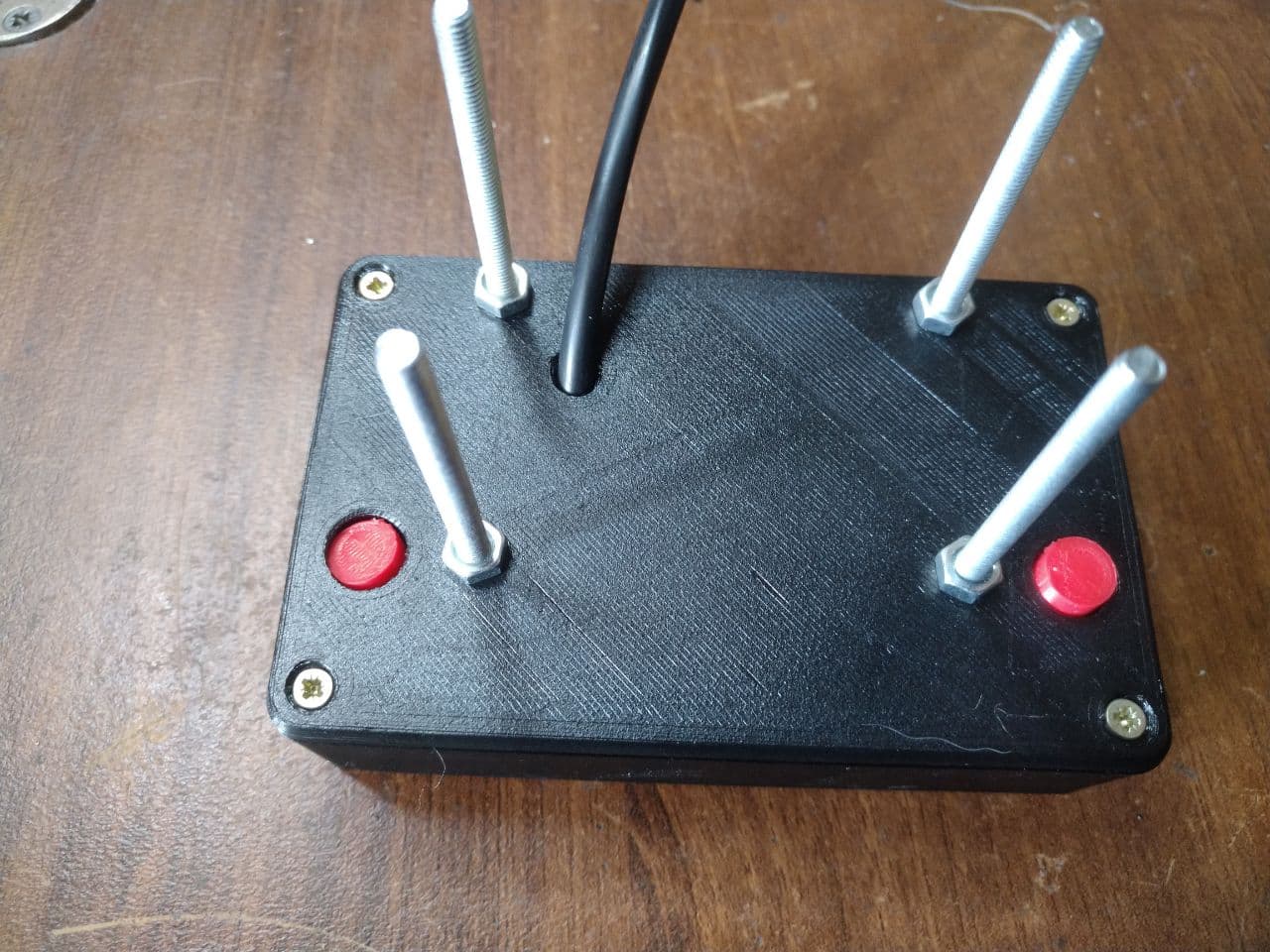

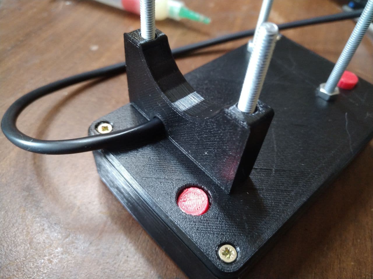

Помимо отказа от закладных гаек был переделан узел ввода кабеля. Теперь нижняя пластина  - это одна деталь, меньше печати и сборки - больше технологичности. Да и кабель теперь вводится не под 90 градусов относительно пластины, а под 45, и направление ему дано такое, чтобы он выходил как раз к контактным площадкам. Также были чуть переделаны хомуты под вывод кабеля - немного увеличена их высота, а также добавлена выемка, позволяющая вывести кабель на наружнюю сторону хомута:
Также "благодаря" одному моему падению с вела была усилена нижняя пластина корпуса в местах колодцев под болты хомутов. Усилил я их там потому, что их просто вырвало при падении, правда на другой версии корпуса, с распредкоробкой внизу:
4. Добавлена регулировка контраста на плату. Оставался один свободный ШИМ-пин, который я никуда не мог приспособить. С ваттметром используется много дисплеев от разных производителей - МЭЛТ, Fordata, Blaze, и пр. У каждого дисплея свой уровень напряжения для максимального контраста, и подбирать резисторы к каждому дисплею довольно утомительно, потому будет софтварная регулировка, которая позволит раз и навсегда закрыть вопрос с установкой контраста на любом дисплее в пару кликов
5. Добавлено место под GPS-модуль. Ну это уже мои тараканы и задумки, вряд ли в серию пойдет. Я строю лодочный электромотор, и хочется совместить учет энергии и пробега в одном приборе. Снимать скорость на воде наиболее удобно именно со спутников
Ещё пару слов насчёт корпуса. Печатать в таких объемах их становится довольно проблематично, да и брака получается довольно много. Потому я пошел в 2 конторы, одна льёт в силикон, вторая делает металлические формы. С силиконовыми формами на небольших объемах (20-30 единиц) цена деталей корпуса получается почти втрое дороже, чем если их печатать. С металлической же формой корпус получается по цене чуть дешевле печатного, но такая форма требует очень большую сумму изначальных вложений (около 150-200к на верх, низ, хомуты и кнопки). Окончательное решение пока не принято относительно литья, буду думать.
