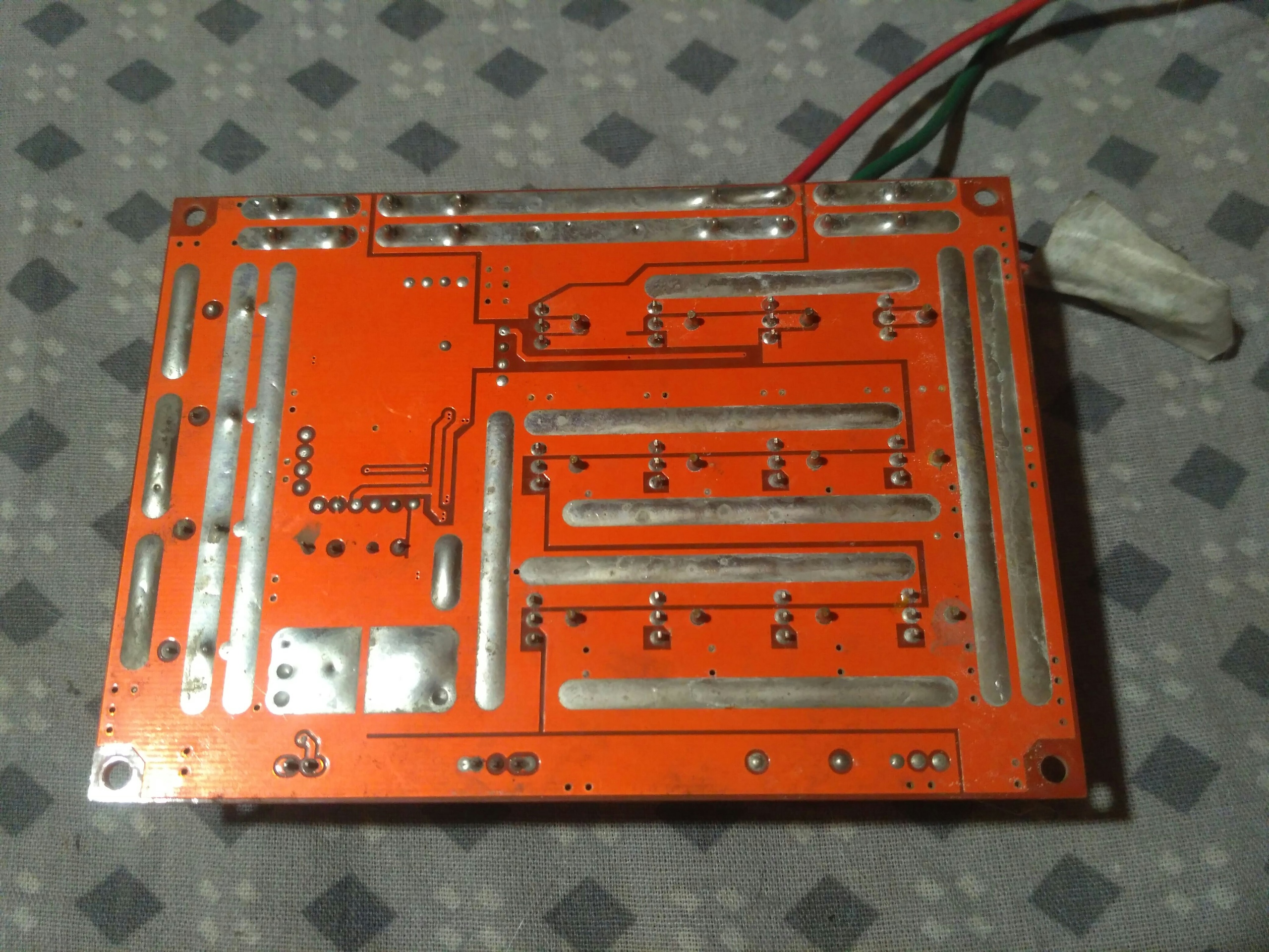

Денис,по ссылке,что ты дал,на последнем снимке хорошо видно две проволоки впаяны,это ток задают шунты,они слева вверху.У тебя они есть?Лучше щелкни плату сверху, и снизу и выложи тут в теме (на 1 картинке их вообще нет,что у тебя надо знать)

Этот контроллер до 5 кВт можно умощнить,машина сносно будет ездить 50-60 км/час,если вес её будет до 700 кг.Это все примерно.
В контроллере 8 ключей на тягу,4 ключа заглушены по управлению (затворы посажены на истоки),а используются только внутренние обратные диоды (они получаются параллельно двигателю.
Как сделать?Во первых,вентилятор сверху,чтоб хорошо обдувал все радиаторы.
Усилить все силовые дорожки по питанию и выходные на двигатель,возможно и сами клеммы.
Если току в двигателе мало,машина вялая,добавлять к шунтам ещё шунты в параллель.На нижнем фото они слева в верхней части (две белые полоски-медь,вытравлены на печатной плате).Можно просто сверху напаивать медные проволочки примерно диаметром 0.5 мм,постепенно,контролировать нагрев ключей,двигателя.

Заказывай как у тебя,он нормальный,лучше не будет подобного типа.А умощнять любой придётся.
Возможно лучше с впаянными проволочками-шунтами,как на последнем рисунке по ссылке,но как угадать будут ли они?Их можно самому впаять,как у тебя
Релюха врядли выдержит долго 100 ампер,она для реверса,ампер до 60.
И токовых шунтов не вижу,это хреново,если их нет вообще,т.е. без токовой защиты
владимиррр
 Короче он такой же по ключам,как твой.Токовой защиты у него не вижу,это плохо,хотя должна быть,может не видно,по печатке тоже не понять
