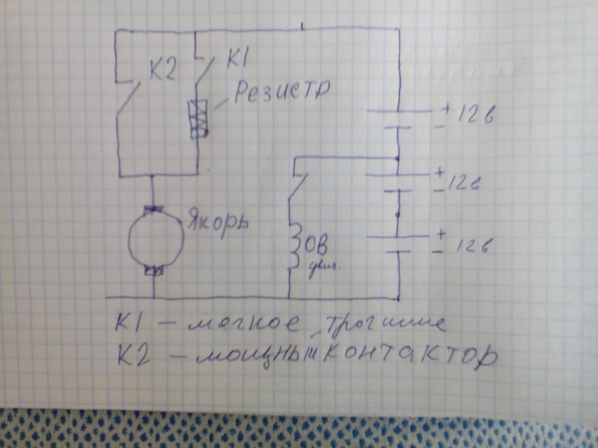

Ещё раз проехал по асфальту на второй 1 км,температура была в районе 20 градусов.Двигатель вообще чуть тёплый.А у тебя это первая скорость,так что если будет шустрый разгон на первой,то у тебя все получится.Надо пробовать тебе на 36 вольт якоря и на 24 вольта возбуждение,только с мягким включением якоря.
Можно просто,если кирпич переедет без раскачки,то пойдёт,двигатель справляется.Кирпич надо положить под колесо,где наибольший вес приходится (от аккумов зависит,где они расположены).
У меня,если батарея заряженная,то на первой берет кирпич под заднее колесо.Это все на 24 вольта.
chetverg
2 кирпича без проблем преодолевает. Может все 4 переедет с места от 48, надо попробовать.
Владимир, подскажите как у вас подключена ОВ. Красный + зеленый -?
Меня беспокоит почему эта гадина от 48 через сопротивления в нужную сторону вертится, а на прямую в обратную под нагрузкой. На холотых опять же куда нужно крутится. Как обычно, нисего нипанятна.

Не понял,не замечал такого.ОВ хоть как,куда ехать надо (взад или вперёд),так полярность и включаю,а на якоре,хоть через резистор,хоть напрямую,одна полярность должна быть,даже при реверсе менять её не нужно.
Если двигатель разбирали и сдвинули щеткодержатель сильно,возможно от скорости или от нагрузки возможен "переворот" направления вращения.С таким явлением я встречался на практике.Может у тебя на 48 вольт ток пусковой слишком большой,происходит перемагничевание ОВ от якоря?Но такого я не встречал на практике.Попробуй на 36v якорь,ток поменьше будет чем на 48 вольт.
А на ОВ возьми 24 вольта от этой же батареи.Для эксперимента можно.
Так что для эксперимента тебе нужно три свинки по 12 вольт.

владимиррр
#391
Денис,я ревес делаю возбуждением,меняю переключателем полярность.Можно реверс делать,менять полярность на якоре,но там дорого,два мощных контактора нужно.
Ты случаем не подпалил ОВ?Может давал 36 долго,а 48 так она моментом пыхнет.
Если поле слабое из за горелой ОВ,возможно якорь перемагничивает её при нагрузке.
Кошмар какой то,ты аккумы и покончал,у тебя что то с ОВ похоже.
Возможно при сильном токе якоря,паленая ОВ замыкает.
Без поля ОВ,или слабого поля,якорь-КЗ!!!
владимиррр
#392
Полярность на якоре и возбуждении не играет рояли,меняется только направление,при смене полярности на любом.
Вот схема,тебе надо испытать пока так.
Порядок включения
1.ОВ автоматом
2.контакт к1 мягкое трогание
3.контакт к2 на полную мощность якорь
+36 вольт на якорь через силовой автомат,на случай большого перегруза или кз.
Здесь не нарисовал.На ОВ тоже автоматом включай 32 ампера лучше.
slav
Цитата: владимиррр от 23 Июль 2018 в 13:29
\\\\, .На ОВ тоже автоматом включай 32 ампера лучше.
[user]владимиррр[/user],  параллельно ОВ очень желательно поставить искрогасящую цепочку (RC), либо мощный диод ,в соответствующей полярности ??!   :bw:
владимиррр
Конечно,желательно.Я не нарисовал диод,боясь,что он перепутает.Он так то уже в проводах запутался).У меня у самого нет).
chetverg
#395
Короче, я его в первый раз запустил он в обратную сторону крутился. Я изменил только полярность якоря, и куда надо закрутился. Но я хз вдруг ОВ у меня через попу подключено.
И это, сейчас у меня подключено прям как на картинке. На ОВ предохранитель на 15А. Автомата под рукой не было.
На следующий раз думаю пару концентраторов поставить, облегчить жизнь батарейкам.
