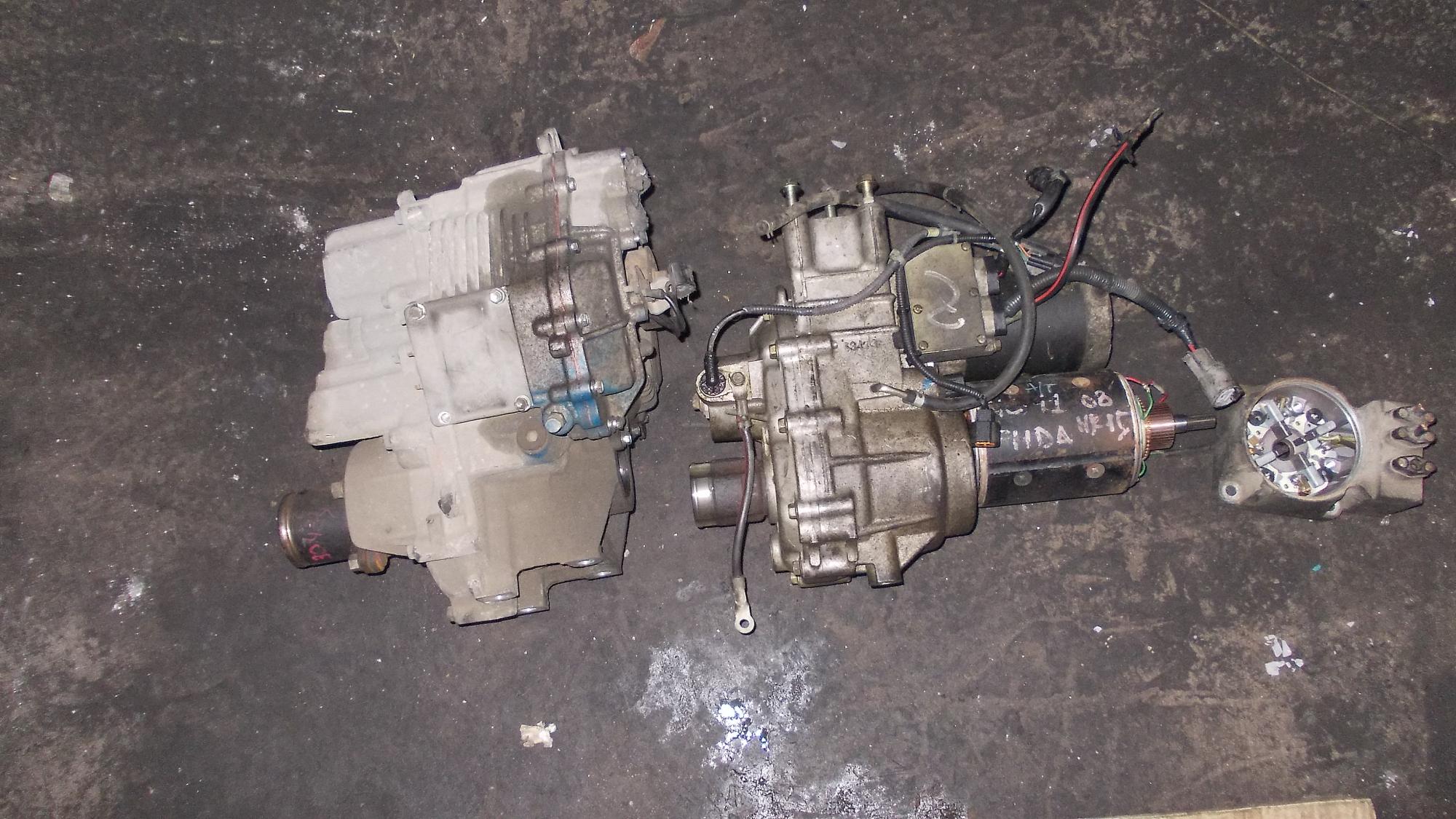

Чтоб не было спора, если автор позволит, сделаю фото разных редукторов . Пять минут....
chetverg
Было бы очень кстати)
Rus25

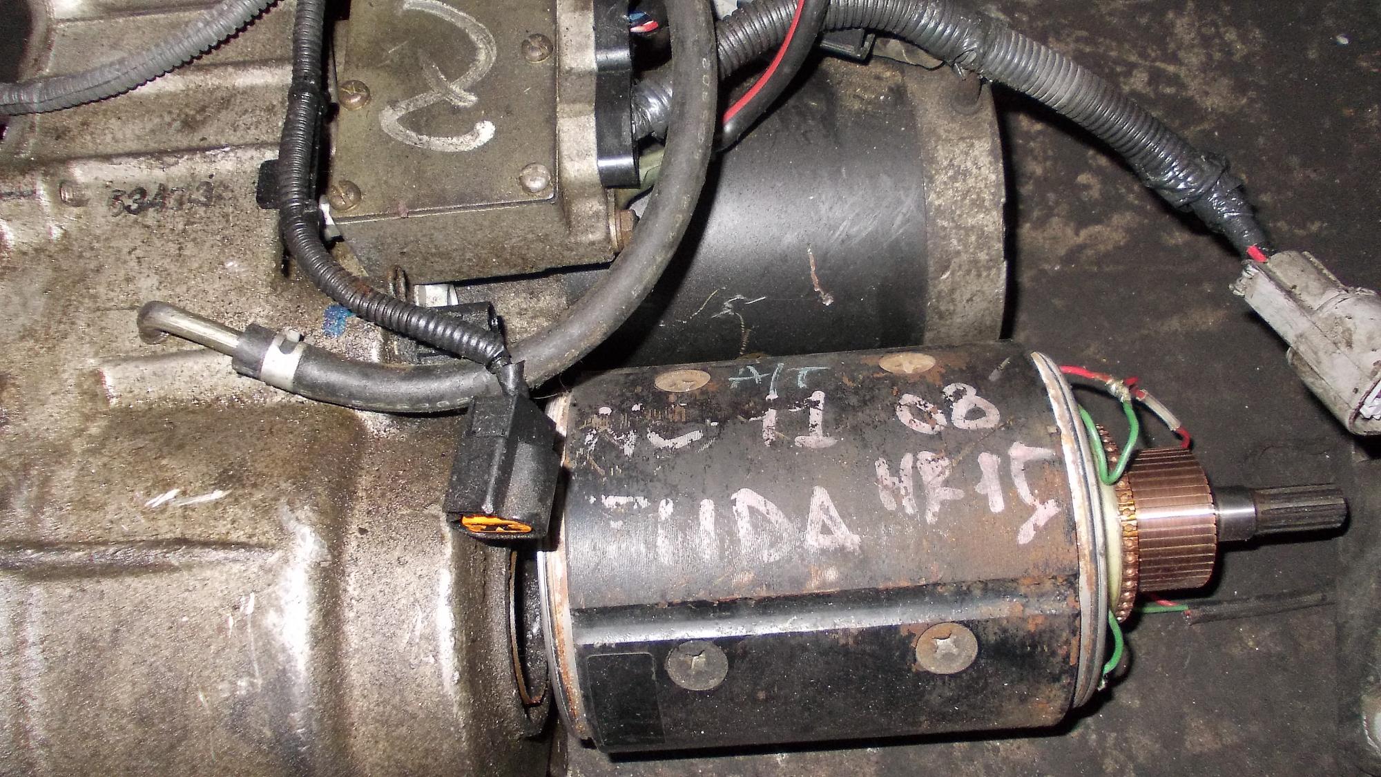

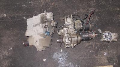

Первый эстима, если грубо 18000 ватт. 200 вольт. Второй, редуктор нисанн 4ё VD. 3000 ватт. 42 вольта. Рядом с ним мотор 4000 ватт как у вас. Отличие : длина мотора , обмотка ов крепиться двумя болтами. Редукторы всех ё одинаковы.
chetverg
Короче, от тииды помощнее?
Первый от эстимы не вариант для меня.
Какие есть еще варианты? Чтоб сжег, не опустошая карманы пошел и купил такой-же. И чтоб управление было простым.
Rus25
Самый простой и копеечный , у вас. Остальные блдс , спалить не сможете :-) И батарея не меньше 100 вольт. Гореть будут контролеры.
