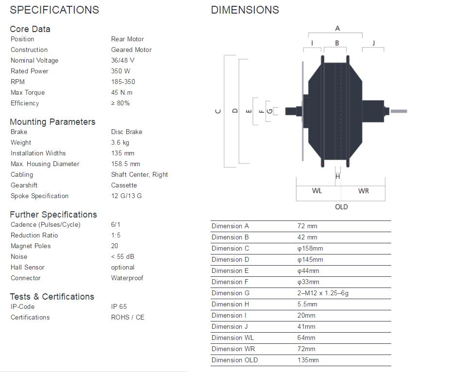

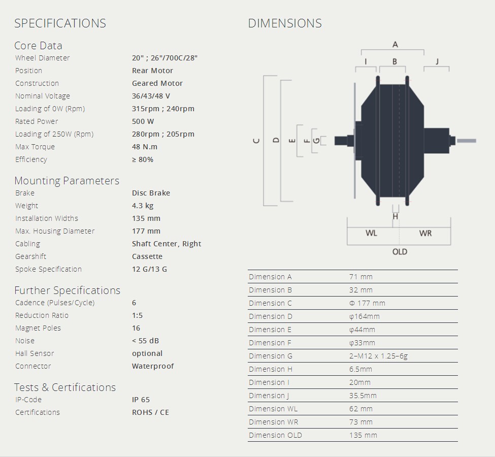

Да, честные 135мм. Тестил на разных рамах, проблем не было.
Хочу уточнить - это для кассетника от Bafang с диамтером 177мм или 158.5мм? А то ведь мотор-то не один редукторный под кассету у Бафанга :)
Спасибо за скриншоты. Оказывается я езжу на 500Вт, хотя на нем написано 250.  :-)
Он на 135мм.  :exactly:
Если верить Производителю (а не верить оснований - нет), обе модельки ставятся в стандартные для большинства рам МТБ - 135мм.

Цитата: edw123 от 25 Май 2017 в 22:48
Откуда даташиты? ссылки. Что-то мне кажется, что это BPM и CST.
Честно говоря а хрен его знает что это, но всё это продаётся как Bafang CST под разными ватами и вольтажами, потом у и спрашиваю.
К тому же BPM вроде под трещётку, а на схеме орех под кассету, Вы скорее всего что-то путаете :)
У меня вон с MXUS такая же непонятка была - ждал по фотам MX04, а пришло совсем другое, правда судя по тестам, даже при весе кассетного мотора вместе с 27.5 двойным высоким ободом и 36-ю 13G спиццами в вес одного только малого касетника бафанга, без причендалов, он его уделывает. Пока исхожу из того, что форумчане закупились относительно давно, и в продаже сейчас совсем другое, посему многие советы не актуальны...

На твоих скринах просто 2 разные модели, одна на 350W, другая на 500W (номинал), оба под кассету.
Судя по описанной ситуации, у нас практически идентичные случаи, у меня тоже 27,5 колёса, нужна скорость по прямой под 50 и чтоб в горку тянул иногда. Уже полмесяца долблю продавцов вопросами про нынешние Бафанги CST, никто внятного ответа давать не хочет, но я таки добился адекватного толкования, путём заваливания вопросами всех найденных продавцов %-)
На данный момент (те моторы, которые продаются сейчас) есть всего 2 модификации O_O ЭТО ЕСТЬ НА КАРТИНКЕ  O_O но не каждому, как и мне удалось расшифровать данное послание.
1) Под 20" колёса - rpm 315/280 (холостой ход/под нагрузкой)
2) Под 26-28" колёса - rpm 240/205 (холостой ход/под нагрузкой)
Больше нет ни каких модификаций среди мощных под кассету, а касательно того где другое расстояние между дропаутов - это версии под FatBike!
Вы путаете, кмк, понятия "похожий мотор с кассетой" и "мотор серии CST". Не любой Бафанг с кассетой=Бафанг CST. Теперь у Бафанга новая нумерация серий. Если это просто новая нумерация, то под Bafang CST больше всего подходит G020. Если же это и конструкция новая, то больше CST не существует, но это менее вероятно.
Для простоты сравнения возможно лучше перейти на новую классификацию от Бафанга:
модель G020 - вес 3,6кг, d=145, s=73,    z=1:5,    20 магнитов, м=45Нм. 325рпм   больше всего подходит под старое CST
модель G040 - вес 4,2кг, d=164, s=71,    z=1:5,    16 магнитов, м=48Нм. 315рпм   что-то вроде BPM+casette
модель G070 - вес 4,5кг, d=168, s=73,    z=1:5,    16 магнитов, м=65Нм.  310рпм  трещётка. видимо BPM по старому.
модель G360 - вес 4,2кг, d=158, s=83,    z=1:12,8, 8 магнитов, м=50Нм.  400рпм  Это совсем новый
