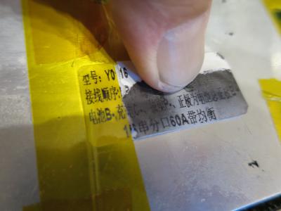

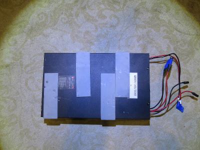

Sity Coco   80 ячеек. 900 ватт. 60 вольт.   16s 5p                               ISE18650  2600mA
Аккумулятор 60v 15 ah ( в реальности 13 ампер/ч. ) размер 28 х 14 х 6 см (от seev city coco)

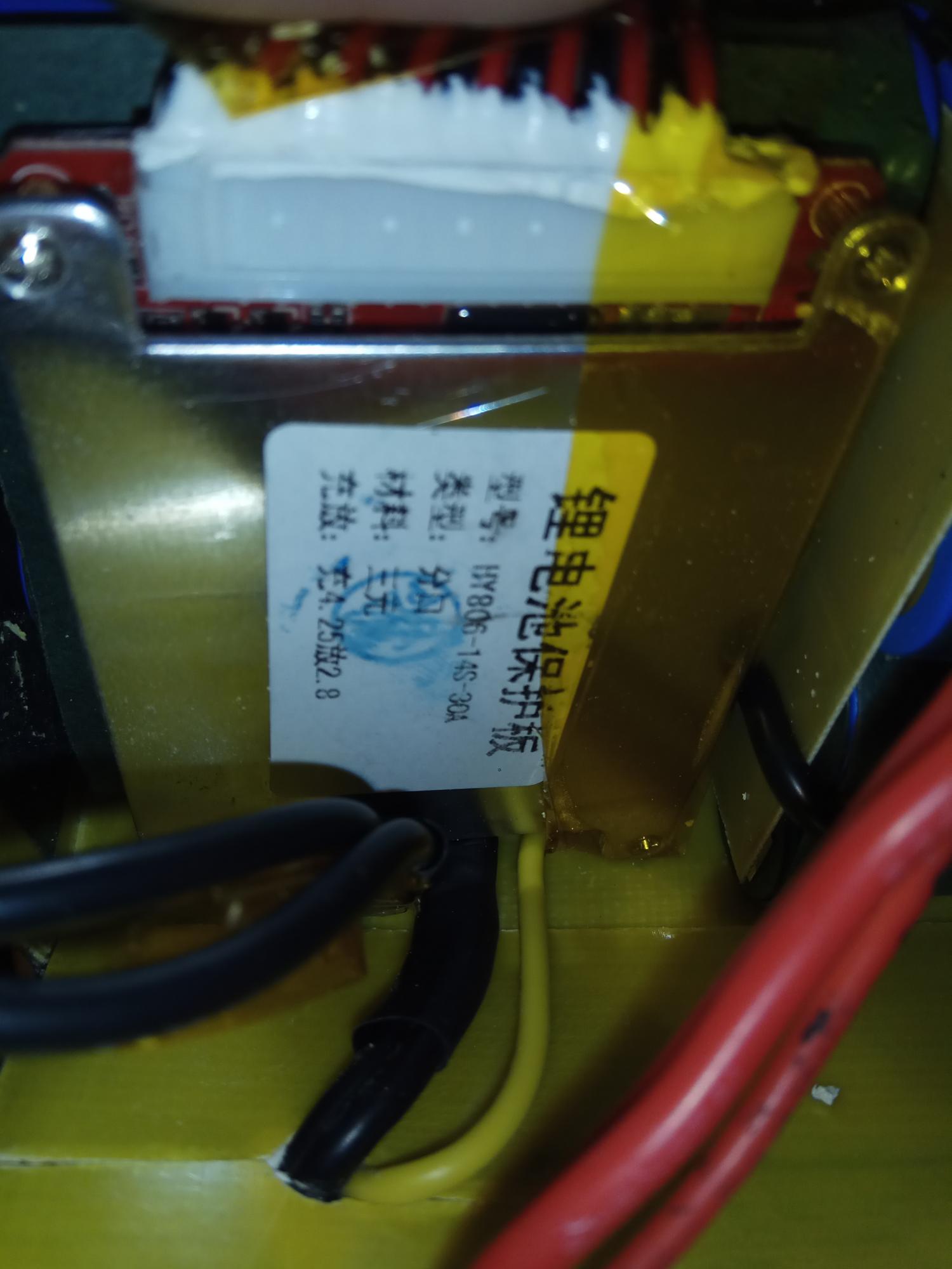

пришлось поправить теплопроводящую прокладку. ( на фото видно что прокладка не полностью накрывала 2 транзистора)
БМС имеет термодатчик.
БМС - 4 транзистора HY3210 ( 100 v  120 A )

Вес аккумуляторной батареи 5,812 кг.
На батарее написано 52 вольта 26 ампер. 14 S, 10 P.
похоже что бмс из аккумулятора симметричная.
транзисторы стоят в два ряда по 5 шт.

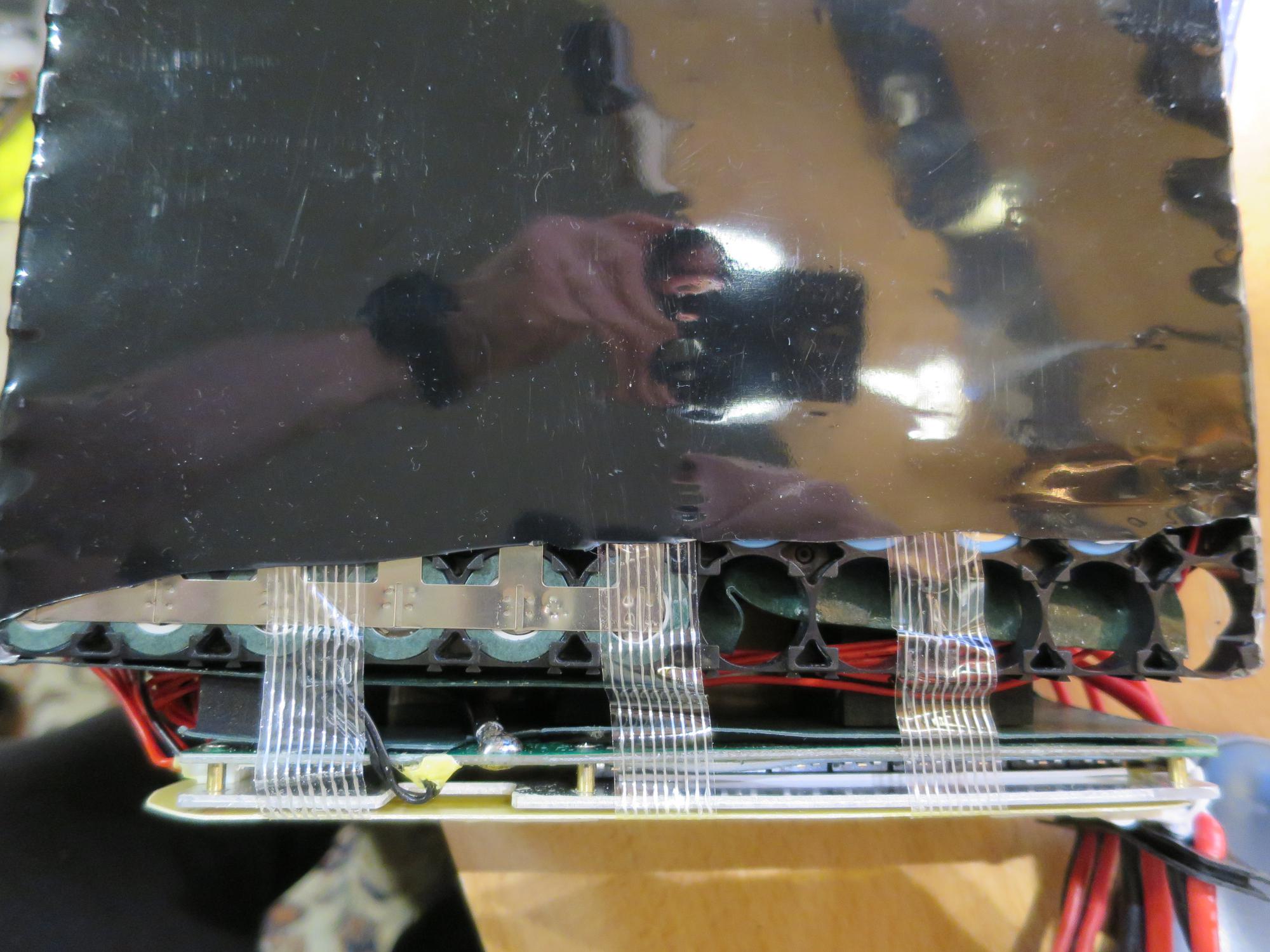

CURUS RS 11 в пластиковом корпусе 38,4 ампер час 16s 12p
Собрана на холдерах 18 рядов на 11 (без перекоса, параллельно).   6 шт - свободны, без банок.   18 х 11 = 198 - 6 = 192
банки действительно голубые LG MH1 - по крайней мере так написано.
БМС - два ряда транзисторов по 9 шт. - похоже симметричная, нужно уточнить по пайке проводов.
Скрытый текст
Скрытый текст
4,8 мОм на параллель, если верить прибору.   4,8  х  12 = 57.6 мОм на банку.  Очень много !
весь Аккумулятор 57, 2 мОм. 57,2 / 12 =   4,76 х 16 = 76,26 мОм на банку с учетом штекеров и БМС.
Вес пустого короба больше 1 кг.!!
внутри корпуса батка без текстолита, оптянута термоусадкой прям на холдеры.

шесть банок по ширине и шесть по длине + БМС.
420 х 115 х 40

А вы внимательно бмс все еще смотрите. От патровера например где самсунги там бмс без балансировки..
Аккумулятор еще не закрыл, планирую БМС менять на более мощную. Так что фото БМС добавлю позже и в разобранном виде.
А так вообще еще не анализировал. просто выложил для интересующихся.
