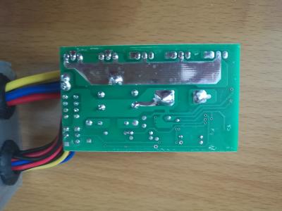

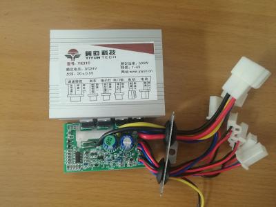

Мой человек в Китае пытается мне найти "легендарный" контроллер YK31.
Под руками живого такого нет сравнить, но по фоткам потрохов с инета вреде что-то похожее нашли.
Ниже прикрепляю фотки того, что найдено на данный момент в Китае, если кто в теме, будьте добры прокомментируйте, это оно не оно, или полное г.
Вроде похоже, но я не уверен....
Околотемный флуд тоже приветствуется :)

SkeptiK
Россия, Москва Сообщений: 956
что в нем особенного? Чем он лучше других контроллеров?

Slavemaster
Санкт-Петербург, центр Сообщений: 1371
, не совсем понятно, зачем Вам именно тот самый легендарный, ибо отличаются они все лишь качеством пайки и размерами радиоэлементов. Представленный на фото - достойный кандидат, напряжение и мощность устраивают? - Берите.

Белкин
Сообщений: 156
Весьма подвержен переделке, собран на дискретных элементах, есть токовая защита, можно очень просто сделать плавный пуск и блокировку при переключении на задний ход.
И самое главное на него есть схема.
