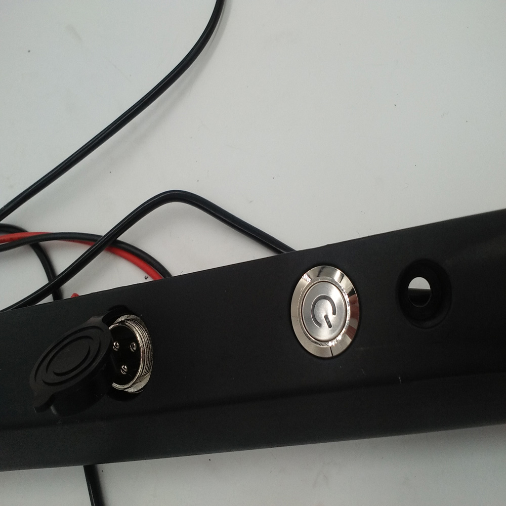

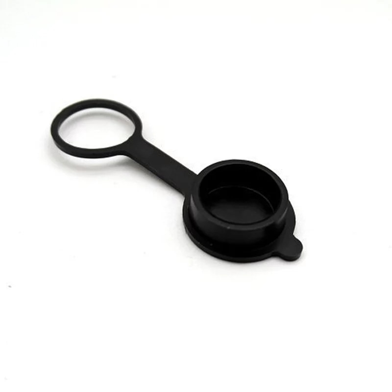

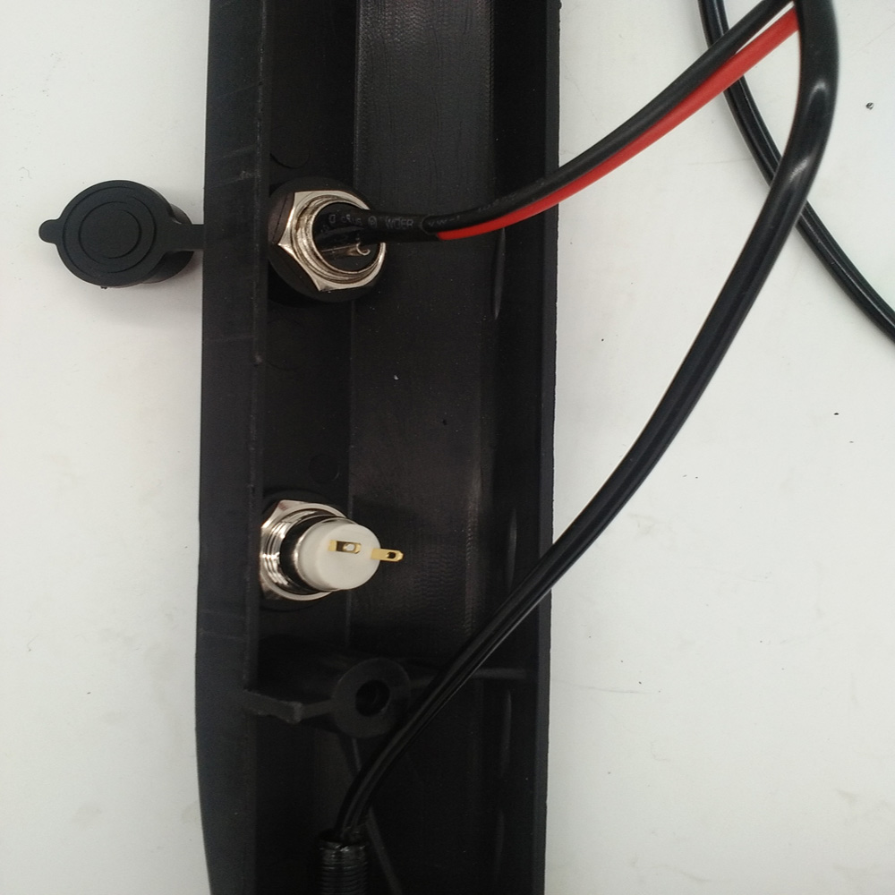

Вопрос про заглушку. У меня ее не оказалось, но я заказал
Как ее закрепить то?
Жека
#8433
Цитата: alex706 от 25 Сен. 2018 в 10:03Как ее закрепить то?
Открутить три болта в трёх углублениях правой пластиковой накладки. С обратной стороны на разъёме зарядки открутить гайку, вынуть разъём зарядки, надеть кольцо заглушки на разъём, вставить разъём обратно, закрутить шайбу и привинтить накладку обратно.
Выглядеть должно как на фото ниже:
