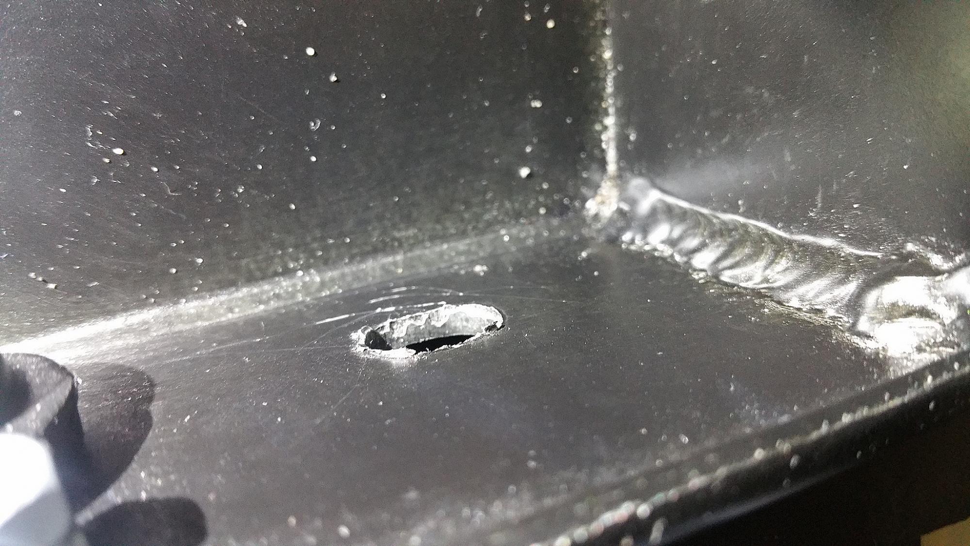

Не могу найти инфу про то, как вынуть кабель питания МК из убогой дырки с острыми краями около задней подвески и поставить его снаружи (т.е. чтобы из-под пластиковой боковушки он шел напрямую к МК). Видел где-то либо на этом форуме, либо еще где-то, что кто-то это сделал, но не могу найти. Где должен отсоединяться кабель, чтобы его можно было протащить через дырку - в МК (там придется распаивать?) или где он подсоединяется к контроллеру (распаивать коннектор? или он проходит через переднюю дырку в деке)? Благодарю.
Чайнег
Все, уже разобрался, 3 фазных провода от МК (желтый, синий, зеленый) подсоединяются к контроллеру индивидуальными коннекторами, которые легко протащить через дырку. (Я боялся, что там будет один громоздкий коннектор, не пролезающий через дырку.)
Теперь, направив кабель питания МК и кабель тормоза напрямую, становится ультраочевидно, что этот нелепый зигзаг через необработанную дырку с острыми краями - не случайность, а совершенно умышленный выбор, чтобы кабели перетирались.
Lord_Veron

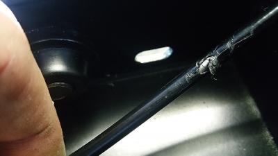

Не знаю на каких самокатах Вы катаете ребята, на моём SW4Mini никаких проблем с проводкой кабелей нет, ни до, ни после разборки задней подвески. Придумываете проблемы на ровном месте.
:pardon:
igoree
Цитата: Чайнег от 19 Дек. 2018 в 08:51Теперь, направив кабель питания МК и кабель тормоза напрямую, становится ультраочевидно, что этот нелепый зигзаг через необработанную дырку с острыми краями - не случайность, а совершенно умышленный выбор, чтобы кабели перетирались.
Не придумывайте теории заговора, про миники я не помню случаев перетирания кабелей. Вот соединение с контроллером хреновое, были случаи его разрыва и плохого контакта :-)

У меня перетерлась пластиковая оболочка кабеля тормоза, до нутра не дошло - не успело, хорошо, что после 400км начал перебирать все. А растолкать стальную спиральную оплетку и начать перетирать сам кабель тормоза - было бы дело только времени, если бы не залез не посмотрел.
А вот так выглядит внутренний край другой дырки, через которую проходил силовой кабель. Острейшие заусенцы!
