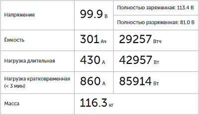

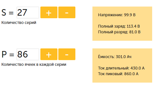

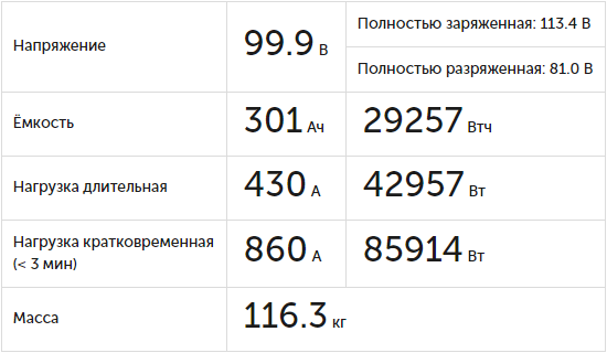

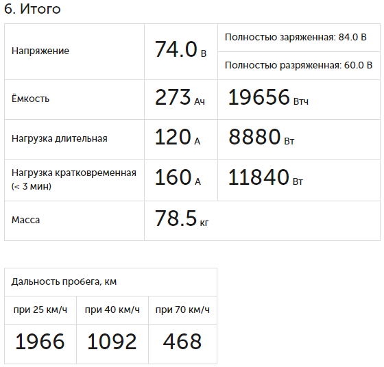

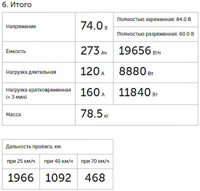

Спасибо огромное, вы очень помогли, но не удалось разобраться в нескольких вещах:
1. При емкости батареи 270 Ач мне показывает, что
Ток длительный: 390.0 А
Ток пиковый: 780.0 А
Но мне ведь нужно 270 А при 72 В, мне нужно понижать токи?
2. Каким образом на сайте e4bike.ru в разделе конфигурации батареи вычисляется Дальность пробега, км. К примеру - у меня выходит, что при скорости 70км/ч я смогу проехать 468 км.
Спасибо огромное за помощь в поиске ответов на мои джуниор вопросы.

Best23
1.Запас карман не тянет, тут указана верхняя граница тока, а то что у вас ниже, то это даже лучше - меньше греется батарейка, меньше падения напряжения
2.Это приблизительные данные - здесь описано как они вычисляют дальность http://e4bike.ru/page/speed-and-mileage
