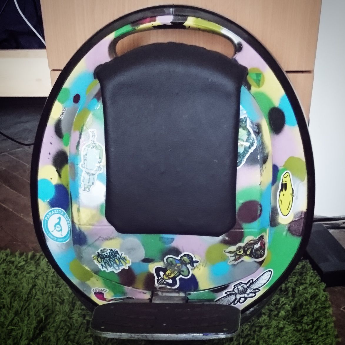

Появился люфт в HS.
Снял боковые крышки и обнаружил, что люфт из-за двух больших центральных гаек. Там сквозная ось и достаточно затянуть с одной стороны гайку, или надо тянуть обе? Ту, которая с проводом от мотора, без отключения от контроллера никак не затянуть (не смог найти разрезную головку необходимого размера)
LEE4ER
[user]AlexandrRS[/user], если делать как правильно, что бы потом не было ситуации что мол оно не затягивается, люфт не убирается, сухари/ось заминается и прочее, то нужно разобрать узел, убедится что сухари и ось не имеют механических повреждений в виде замятия или выработки метала, установить/собрать обратно и между плоскостью сухаря и стойки, пропихнуть проставку не большой толщины (можно вырезать из консервной банки например), дабы исключить недостаточное их раскливание и после этого уже крепко затянуть, с большим рычагом, а лучше ударным гайковертом. Строго желательно использовать так же фиксатор резьбы подходящий для данного размера резьбы (М14).
Если заморачиваться лень, то можно просто затянуть гайки, но потом не стоит удивляться, когда придется он обратно быстро появится и возможно придется уже заменять не только сухари, но и провода из мотора, со сгоревшим контроллером :pardon:

т.е. вы считаете, что там выработка на оси/сухарях? Я не вижу ничего сложного в той процедуре, которую вы описываете, но я не знаю с чем я столкнусь по пути и какой инструмент мне понадобится, а раскладывать все это дома и добирать необходимые приспособления в процессе ремонта - плохая идея. Как же быть в таком случае? Может есть в СПб такого рода мастерские, которые произведут необходимые операции?
LEE4ER
[user]AlexandrRS[/user], я ничего не считаю, я пишу о том, что многие начинают гнать пургу на этот узел, что мол придумано все через одно место, что люфт появляется после подтягивания через уже через сотню километров опять, что разрушаются сухари, проворачивается ось и прочее, это все от того что не понимают как там происходит фиксация и что необходимо что бы она была качественной.
Поэтому описал то, что необходимо, что бы в дальнейшем не обращаться к вопросу и исключить проблемы связанные с типовыми ошибками.
Из инструментов:
головка на 21, с прорезью под провода (делается самостоятельно или подбирается накидной ключ который влезет )
вороток (крайне желательно использовать ударный гайковерт)
фиксатор резьбы
кусочек тонкой жести (возможно и не пригодится, если после затяжки, сухари при взгляде сбоку будут "висеть", а не лежать на плоскости стойки)
из мастерских где все должно быть - да любая наверное шиномонтажка или автосервис :)

AlexandrRS
Решил разрезать головку, чтобы закрутить другую сторону - от руки гайка головкой крутилась, без воротка. Решил не отстегивать разъемы и не обследовать оси и сухари, а просто затянуть потуже, полуметровым воротком - все равно ничего не увижу, кроме слизанной грани...
