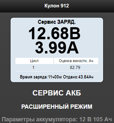

Прошел второй цикл
Первый цикл было чуть меньше 79,71А на разряд.
Третий цикл делать ? Или поставить отстояться и посмотреть саморазряд ?
TOM
Есть смысл сделать еще несколько циклов. Когда емкость аккумулятора перестанет расти, процесс переполюсовки можно считать законченным.

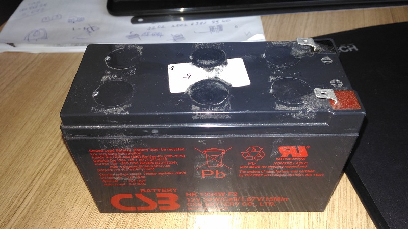

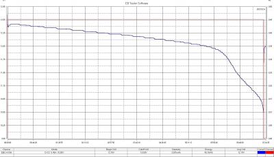

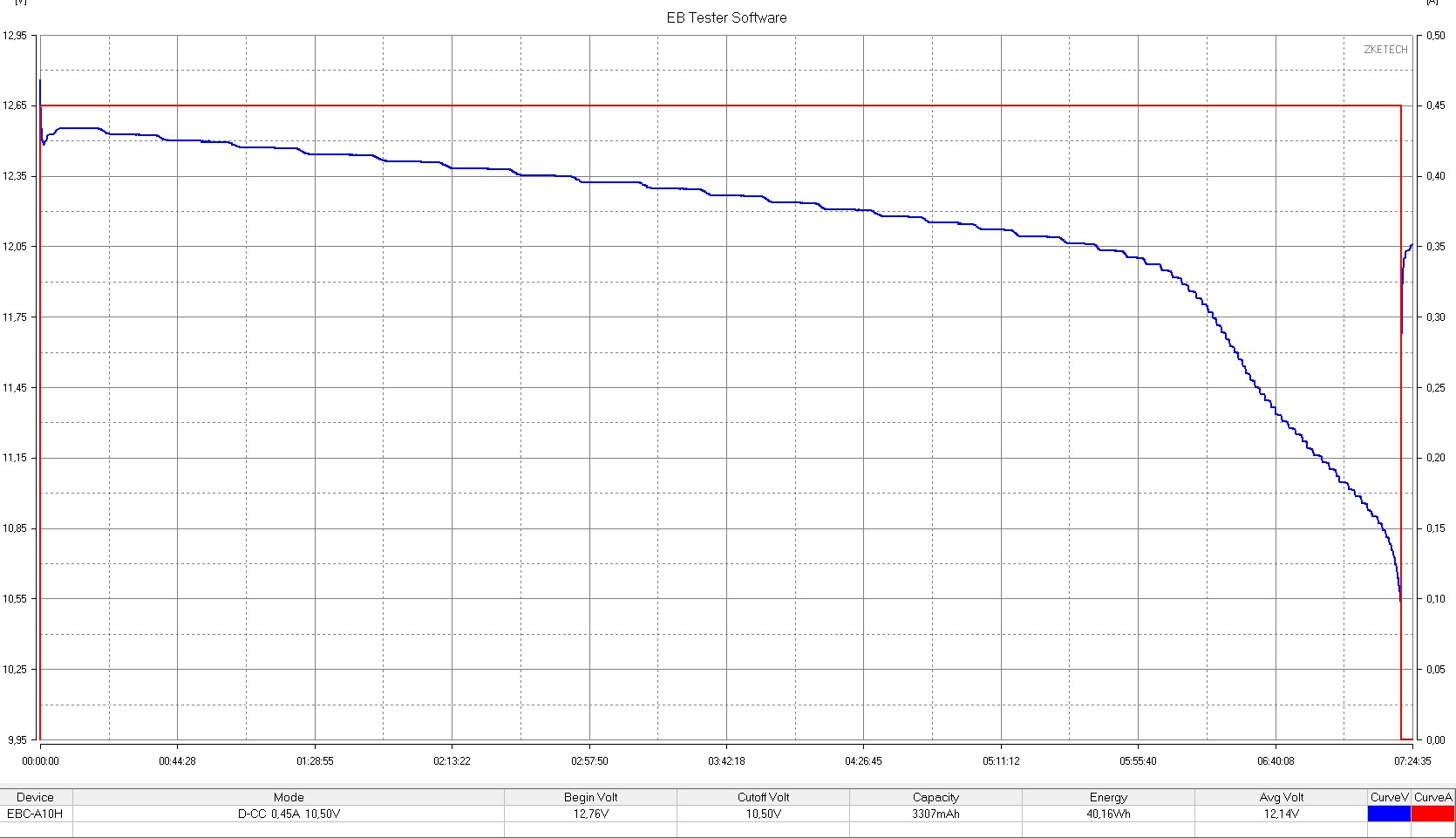

И так исходные данные по акб csb hr1234w f2
Фото
Кривая разряда и ёмкость.
Продолжаю разряд током 0,15а до 0в

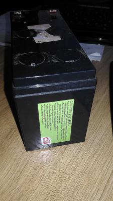

А я таки проведу в деталях очередной опыт переполюсовки максимально прозрачно.
Заметьте я выбрал акб который ещё не успел подвергнуться восстановлению, со слабыми данными, он долит и один раз подзаряжен.
В общем представим не надолго, что я не умею в прямой полярности победить его болячки и дадим шанс "чудо способу восстановления", всё как у простых людей без лабораторий  ;-).
А вы как крутой инженер и опытный переполюсовщик могли бы дать инструкции по делу вместо того, что бы впустую сотрясать пространство пытаясь задеть меня и принизить реальный опыт проведённый человеком.

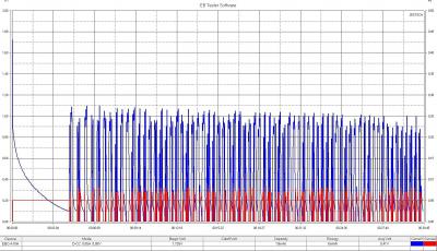

Цитата: Cyberpapa от 27 Май 2018 в 13:18Вы случайно не смотрели схемотехнику прибора ?
Интересно как они реализовали стабильность тока без импульсов, ЦАП или вогнали полевик в насыщение ?
Глянул параметры - понравились. Сколько денег подарили продавцу ?
Вот тут не пойму.. или издёвка или как? там БП 24в с приличной фильтрацией, далее понижайка, тоже на выходе банки неслабые. При заряде чистая постоянка, на акб, а лёгкие пульсации импульсами у меня язык не поворачивается называть  :-) короче довольно чистый СС/СV.
При разряде мосфеты работают в линейном режиме, напряженем на затворе регулируется сопротивление канала.
Импульсов в основной стадии разряда нет, есть только в завершающей  :hello: вот она, но тут выкачка.. до "0" по дуругому невозможна, а лампой 7ватт сразу "0" показывает милливольты.
Отдал за игрушку 1,5т.р.  ;-)

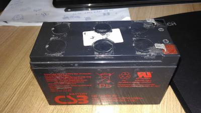

Думаю сейчас минут через 30ть воткну на заряд, в обратной полярности током 0,2а.

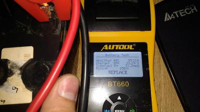

На меня тоже подействовал стадный эффект - вчера поставил на переполюсовку одну банку из 7 Ач батареи. Её вытащил из корпуса, стекломаты сухие. Оторвал кусочек стекломата бросил в соду - никакого эффекта. Даже лизнул - никакого вкуса.
Подпаял провода, положил в полиэтиленовый пакетик, сделал прививки дистиллятом.
Поставил на заряд. U = 27В иначе ток был мизерным.  В правильной полярности край одной или двух пластин сильно нагревался. Точку нагрева пальцем определить нереально, тепловизора нет.
Никогда не думал, что при токе 50 -100 мА будет такой сильный точечный нагрев, с остальных сторон пластины холодные.  Парадокс, создается впечатление, что пластины имеют очень плохую теплопроводность.
Раз 7-8, через каждые 30 мин менял полярность, вроде бы точечный нагрев исчез.
Оставил заряд в обратной полярности. Сначала ток импульса около 20 А  Uбп=20В , когда уходил с работы достиг 46А (средний ток 700 мА). Напряжение на БП не менял. Банка не сильно горячая, на ощупь градусов 40. Ланкол показал
Нормальная батарея - 50 ССA  U=1,81  R=55,09
