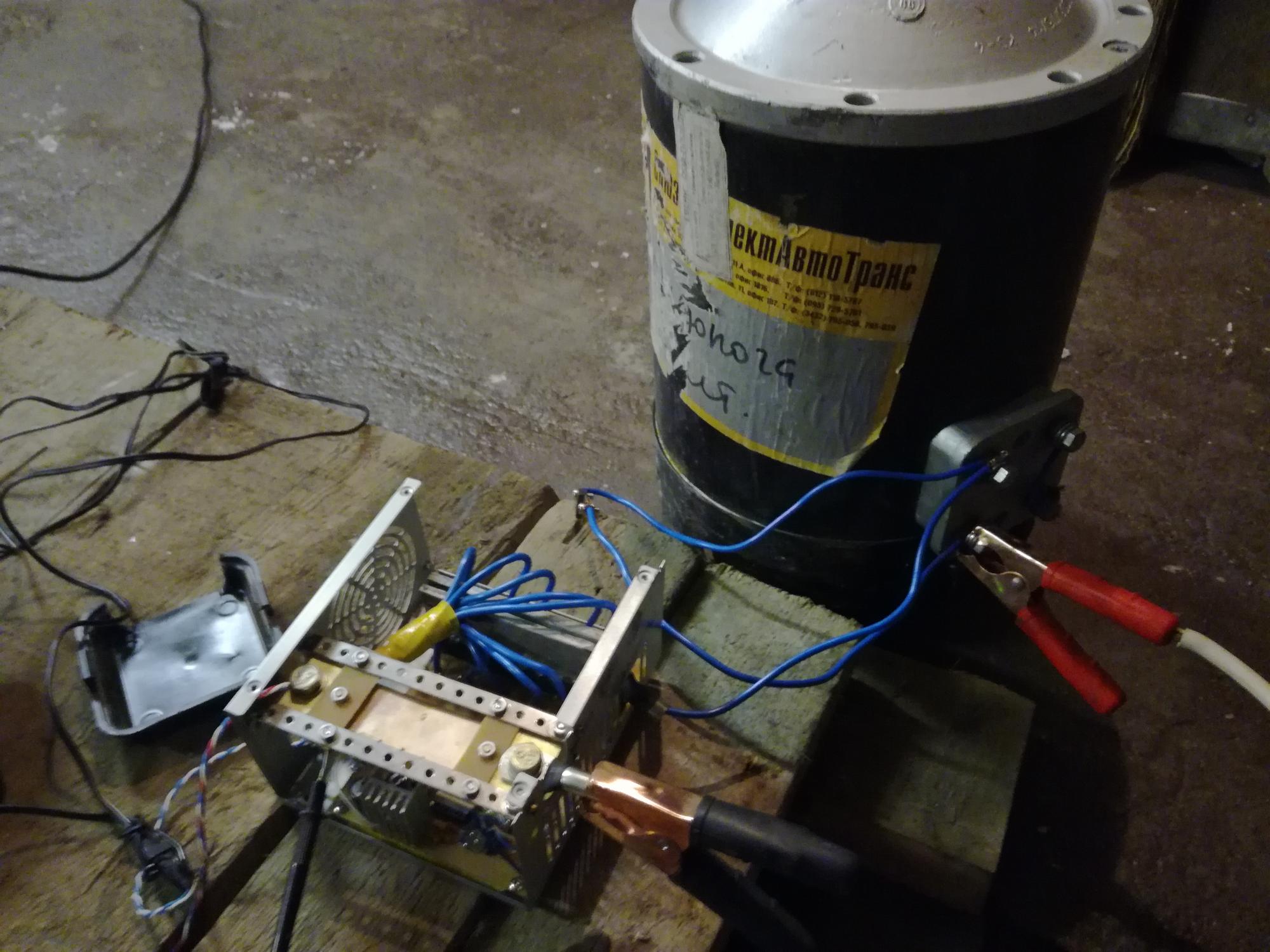

Идея Ваша (диод-кондёр) очень заинтересовала. Продумывал на досуге: кондёр в разряженном состоянии - для постоянки - КЗ, пока не зарядится; с кондёра преобразователь DC-DC, до напряжения ходовой батареи (или до батареи собственных нужд - 12В.) Одновременно получим гальваническую развязку и соберём бесполезно рассеиваемую электроэнергию. Хотя, я думаю, её будет не очень много.

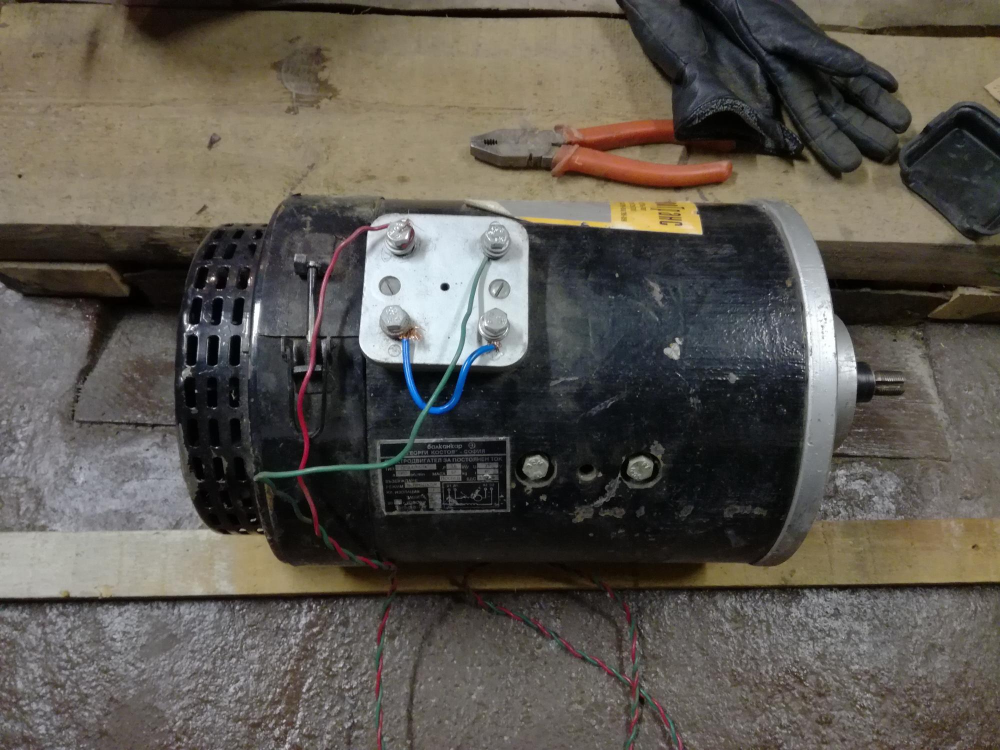

Сейчас купил ДС 3.6/7.5/14, масса - 57 кг (48 см длинной). Ищу донора. В Оку не помещается (от чашки коробки до стакана всего 33 см), в семейство 2108-09 - кое-как. Душа лежит к ЗАЗ 966-968. И вид "ретровый" и печка очень даже ничего. Собрал контроллер по своей схемке (но не без плагиата ест-но..., есть хорошие разработки). Пробовал от 12 В. До 20 А тянет без проблем, дальше нет пока источника и нормальной нагрузки. Если выложу тут схемы и фотки (разрабатывались именно для вышеуказанного двигуна) - это будет нормально? Спасибо заранее.  oldpilot - что скажете?

Newgamer
Выкладываю на общий суд. Надеюсь в тему.
ЗАЗ-968М "Зверюга" продан. Пересел на самодельный электроскутер (наверное трайк) "Конёк горбунок".
Newgamer
Да, включение двигателя по сериесной схеме. В параллель не пробовал.
RommT
В Оку помещается, но в упор. Крыльчатку охлаждения придётся снять и немного вдавить крыло к колесу, 5см можно давить смело, так как у ранних ВАЗовских Окушек оно так и располагались и вынуть ДВС без КПП иначе не получится. У меня 76кг версия, уже более 1000км на ней в Оке проехал, не греется.
В параллель не пробуйте, будет КЗ! Там особый контроллер нужен. Но в последовательном режиме прекрасно работает и так.
Двигатель какого года? Якорь осматривали? Шинки якоря по одной в пазу расположены, или по 3? Если по одной, то можно до больших оборотов раскручивать. Щётки каких размеров? У меня 20х10, но бывают и другие.

Newgamer
Двигатель 2005 года, не уверен, 20 видно, а 05 почти не читается. Ещё не разбирал, просто запускал.

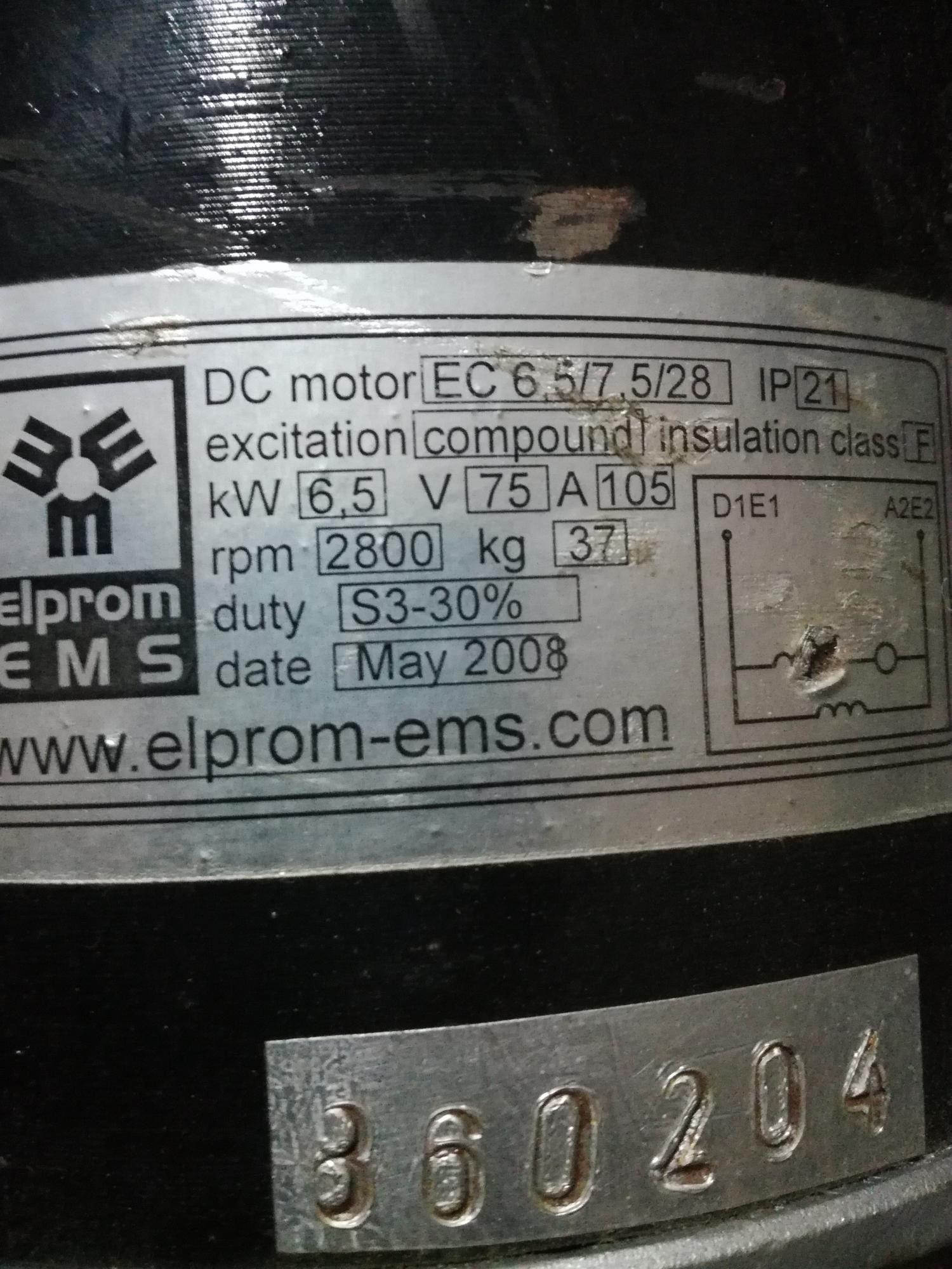

Но в паре был ЕС6,3/7,5/2,8, снят с того же кара - он 2008
это второй. Я не рискнул его брать. S3-30% и выход - шлицевое отверстие под масляный насос.
Темку про контроллер читал, спасибо.

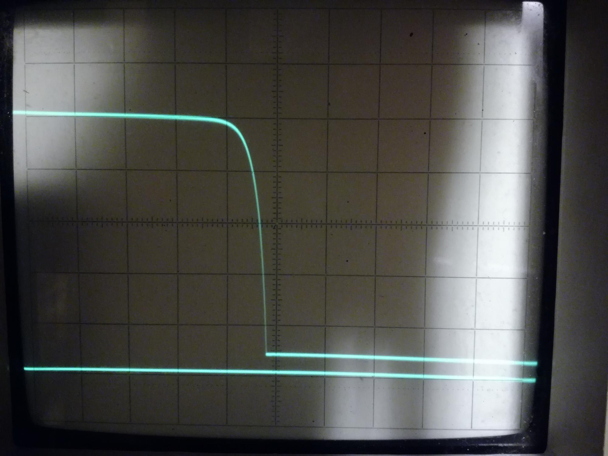

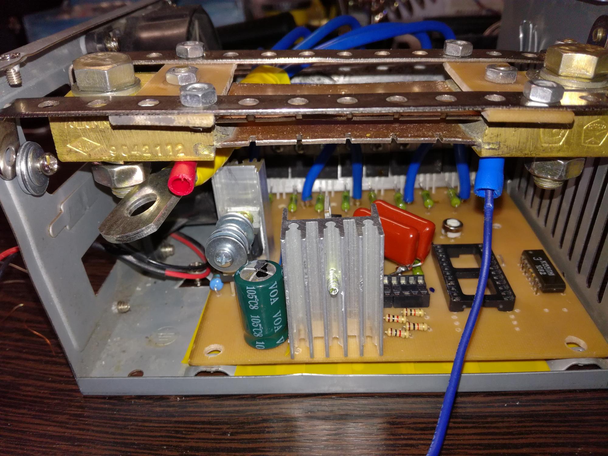

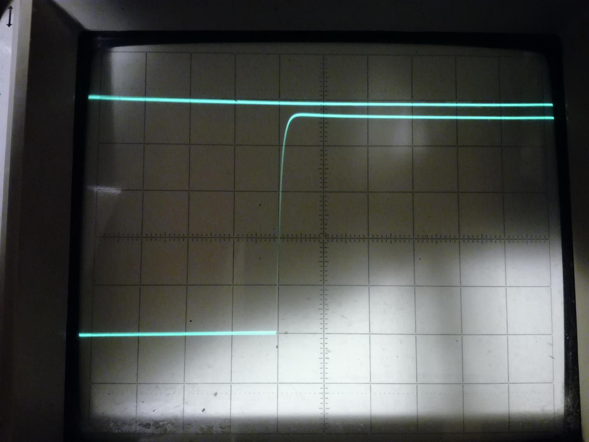

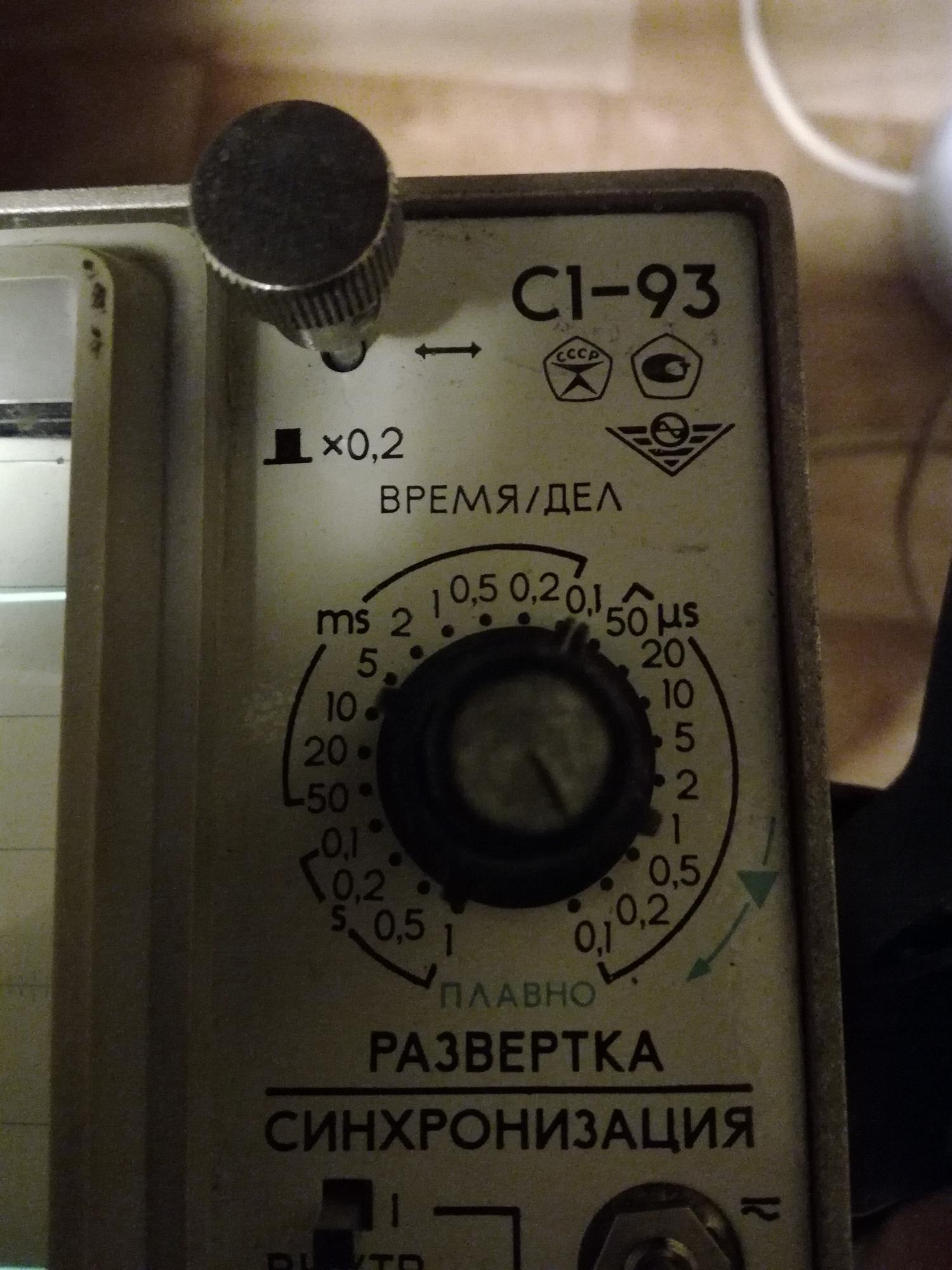

В своём использовал ШИМ 500 Гц, формирователь - Ардуино Нано и регулятор "газа" на нём. Далее Ir2110  по стандартной схеме, далее полумост из 2-х IRF640, с него раскачанный сигнал на опять же IRF640 - в параллели 20 шт (2х10 шт) в двух линейках на среднего размера радиаторах с обдувом. Думаю, что хватит в пике до 120 А, больше через 3,6... лучше не давить наверное. Осциллографом смотрел открывающий импульс на затворе - врде нормальный. Вот фото с установками Осцилла.
2В/дел.
Это старые снимки, сейчал - около 11 вольт с плоской вершиной.
Схемку если надо выложу на анализ.

На фото ес6,5, он тоже бы потянул, если переделать его в сириесник. У контроллера расчитывайте что импульсный ток за 1000а будет переваливать. У меня при старте на 4й батарейный 20-50а в зависимости от ускорения, а импульсный за 1000 переваливает, не смотря на фильтр после шунта в контроллере. Для Ардуины есть библиотека ШИМа на любую частоту до 65кгц, 12-16кгц если поставить меньше пищать будет. Почему полумост используете?

Полумост для раскачки токов заряда-разряда ёмкостей затворов выходных ключей. IR2110 держит не более 2-х ампер, что для 20 полевиков - маловато.

[user]Newgamer[/user], tc4420 6а драйвер, легко 15шт транзисторов расскачивает. ir2110 с защитой, а тот нет, можно их последовательно соединить. Себе тоже 2110 поставлю, для защиты, а то чисто программная защита недостаточна оказалась.

[user]Newgamer[/user] Вам лучше в качестве силовых использовать полевики с меньшим сопротивлением канала. 640-е мало подходят, сам на таких делал, ампер по 10 на 1 полевик лучше не превышать и плюс хорошее охлаждение.  Потом перешел на 4127, они совершенно холодные, греются немного если пилить на малом заполнении ШИМ.
