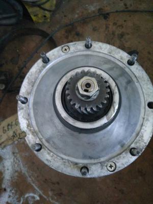

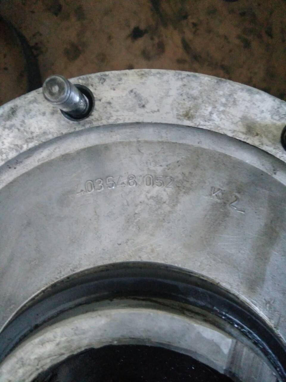

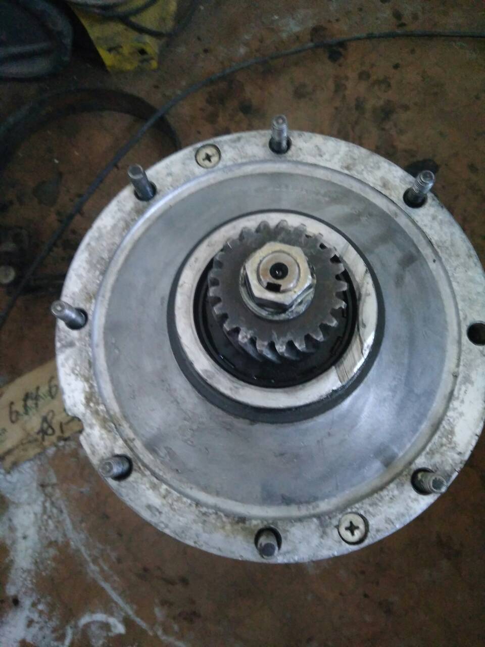

Тут предлагают купить недорого двиг, дс3.6, но вот беда - отсутствует заводской шильдик с ттх. Можно внешне распознать что это он? И вот не знаю как его доставить... Наложкой? Как тогда на почте проверить? /:-)
yuri
У меня тоже был без шильдика. По виду он ДС3.6, еще и с шестеренкой. Можно еще по размерам ориентироваться.
Электротаврия 28S6P (28 консерв Ниссан-лиф+28S2P LG e63). ДС3.6 37000 км
Andrey11

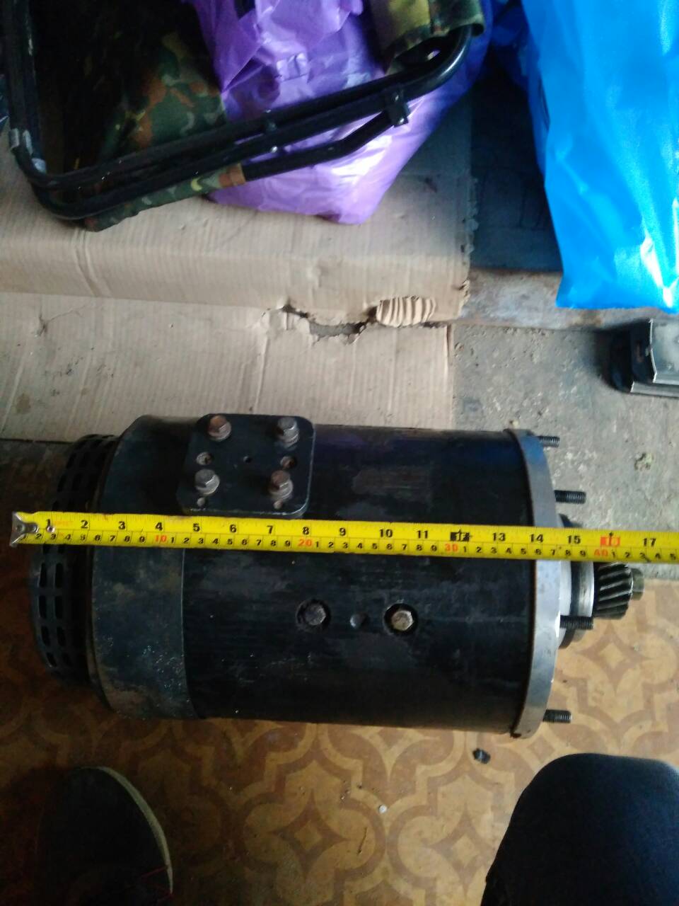

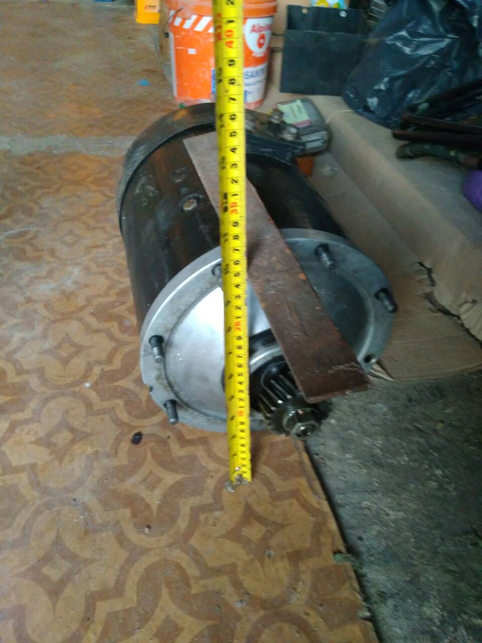

[user]yuri[/user],  понял. Вес должен быть 74 кг + размер 25 на 25 на 50 см. Подскажите, как его проверить на почте? Взять с собой аккум от машины?)) Или всё таки покупка через инет с рук - кот в мешке?)

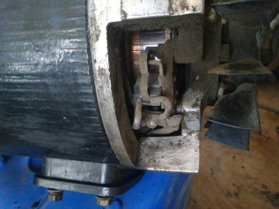

Вот ещё фото с размерами:

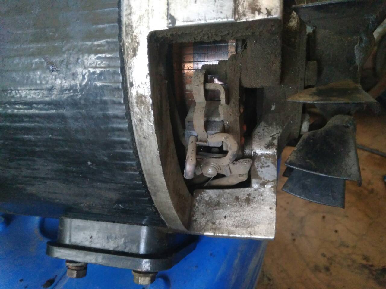

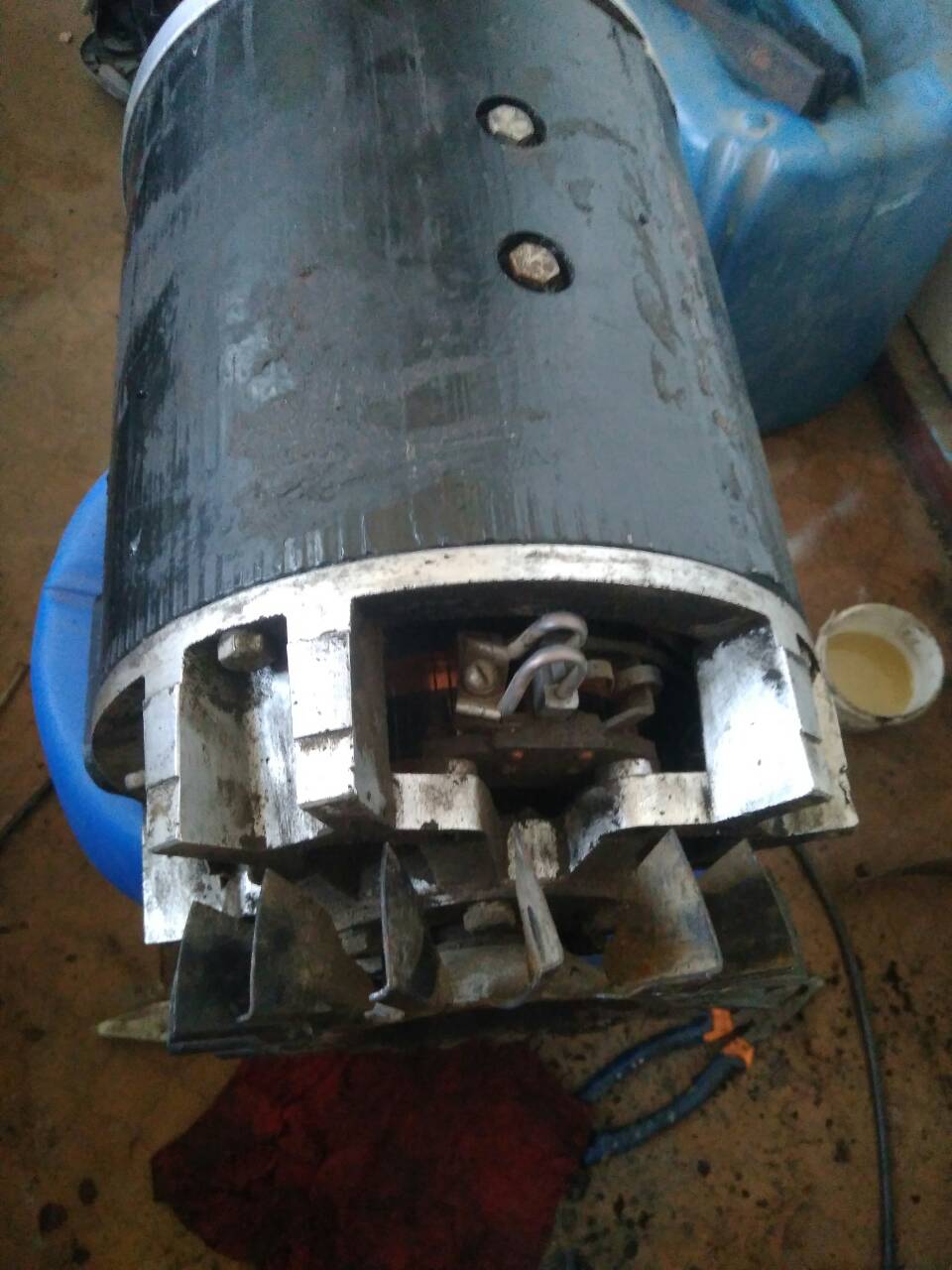

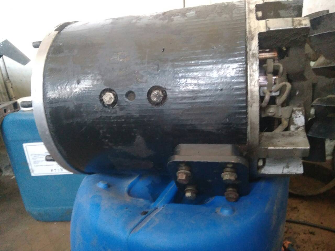

Буду брать. Подскажите, там я вижу 4 контакта на моторе, куда подавать + и - от аккумулятора для проверки?
yuri
Я брал за 150, надо поставить диагональную перемычку, а фото коллектора есть? Полярность не имеет значения, запитать можно от стартерного 12В АКБ.
Andrey11
Только это фото, которое я выкладывал:
yuri
Вроде бы неплохо. А для чего двигатель будет использоваться, если не секрет?

TUZ
Цитата: yuri от 23 Сен. 2018 в 08:144 контакта на моторе, куда подавать + и - от аккумулятора для проверки?
Мотор имеет две обмотки.  Прозвоните их. Для проверки надо соединить обмотки последовательно перемычкой. А на оставшиеся два контакта подать напряжение с авто АКБ. Для вращения двигателя в обратную сторону поменяйте местами подключение одной из обмоток.

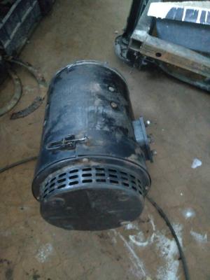

Andrey11
[user]TUZ[/user], [user]yuri[/user],
Все, мотор у меня. Проверил, вроде вращается. Как и советовали, контакты соединил 2 по диагонали, а к оставшимся подал + и - с АКБ. М
И двиг ожил)
Потом решил поменять местами + и - на АКБ и двиг заработал, но направление вращения не поменял.
