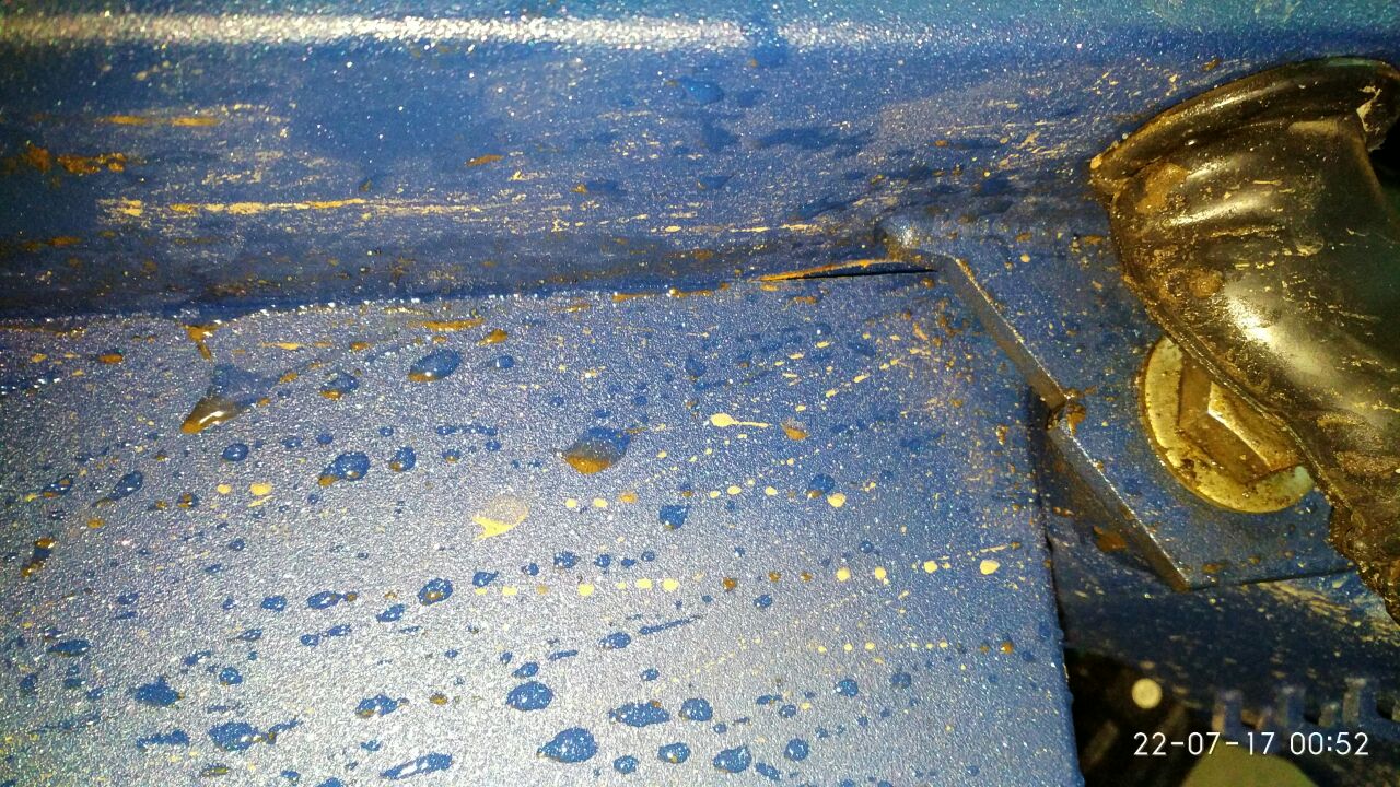

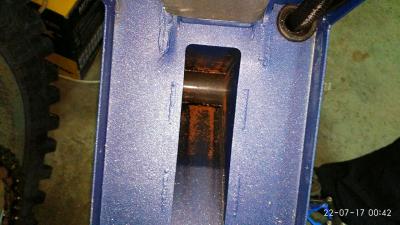

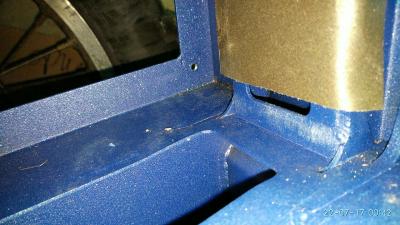

Я вот смотрю на эту фотку... а где собственно усилители под сгибом, которые на узком лайте?
А насчет ржавчины - не стоит устраивать болото в раме. На фото видна постоянная ватерлиния в треугольнике педалей

Фото кувырком, поэтому возникает устойчивое ощущение горизонтальной ватерлинии. Но я уже понял, перевернув. Видимо треугольник тоже банально подгнил... Вот только откуда внутри рамы вообще взялась вода? Мне для похожего эффекта пришлось возить в грани болото 2 недели, пока не обнаружил его дефектуя странный саморазряд нижней ячейки

суть этой всей писанины: может всетаки стоит усилить конструкцию в местах которые деформировало? те же косынки в месте изгиба  увеличить по толщине, добавить жесткости в  местах ушей и швов с повышеной нагрузкой? Может быть даже добавить профиль жесткости как на задней стенке? Места там достаточно. В расширенной версии. Много места не скрадется. все равно акб вкладывается с боковой стороны.
и в характеристиках прописать ограничения.рекомендации. что можно, а что не нужно.
