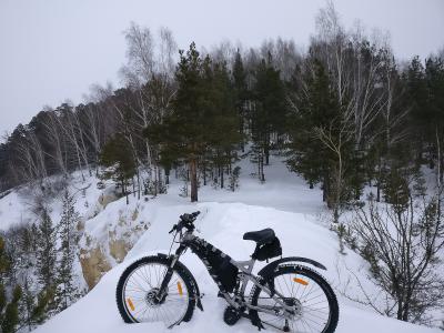

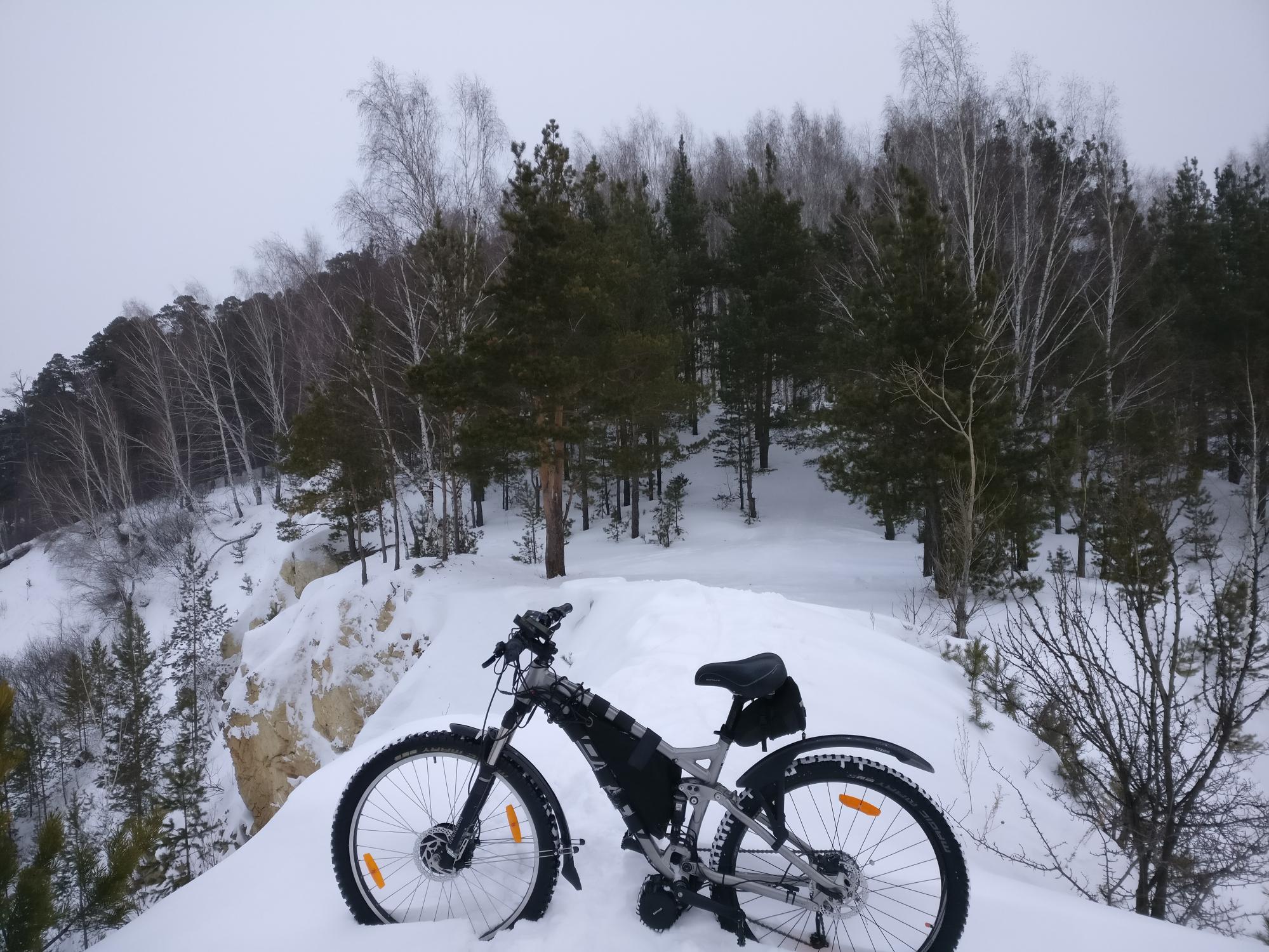

Цитата: extreme adventures от 17 Окт. 2018 в 09:25Зацените моего зверюгу монстра где решен спор между МК и мидом, так как стоят оба:
Идея обьединить МК и МИД моя была, а собрать помогли уважаемые парни из Volta.kz:

Цитата: extreme adventures от 16 Окт. 2018 в 12:34
Подкручивая педали я достигаю 30-40% экономии батки и могу заехать еще выше и дальше, плюс при катании по городу, ты психологически остаешься веловипедом, пусть и необычным, не раздражаешь пешеходов и не вызываешь негатив иногда проехав по тротуару на местном Арбате. Сознательно отказался из-за этого от пространственной рамы и электромотаса. это как запорожец но с закисью азота. Внешность обманчива в хорошем смысле слова. У Тех же гайцов интерес не вызываешь.
цепи и звезды уже рвал и гнул, как отладил, теперь летят втулки....
буду пробовать DT Swiss, может кто аналоги на храповиках порекомендует аналогичные но дешевле...?
Добавлено 16 Окт. 2018 в 12:38
ксати миникрошка в наши горы не тянет.... даже две. приуклонах в 30-40% и длинной подьемов в 10-15 км....
крошки только для города и скорости, но редукции им точно не хватает.
когда сломалас звезда в горах на циклоне, миникрошки спереди еле еле хватило чтобы только вел сам себя затянул в гору на перевал и то грелся как паровоз, чуть не спалил, сидя ехать невозможно. 5Х2 киловатт мотор полный привод тоже думал, но комбинация вес мощность тоже не для гор.... МК отвечает за город и скрость, Циклон за горы и мощность. Ну и вместе за дурной разгон на старте....

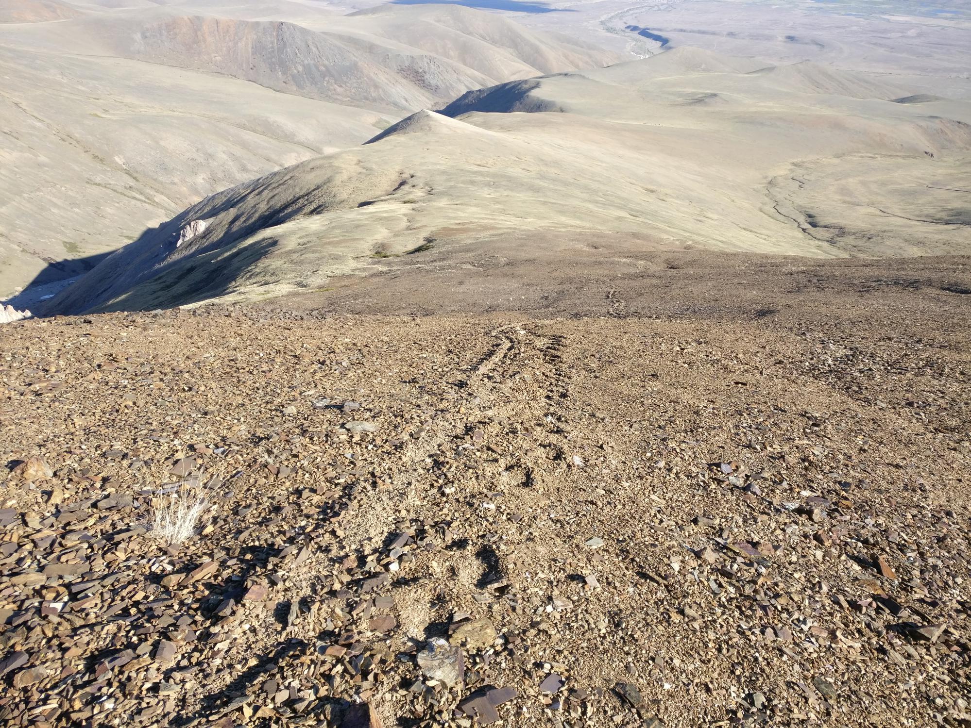

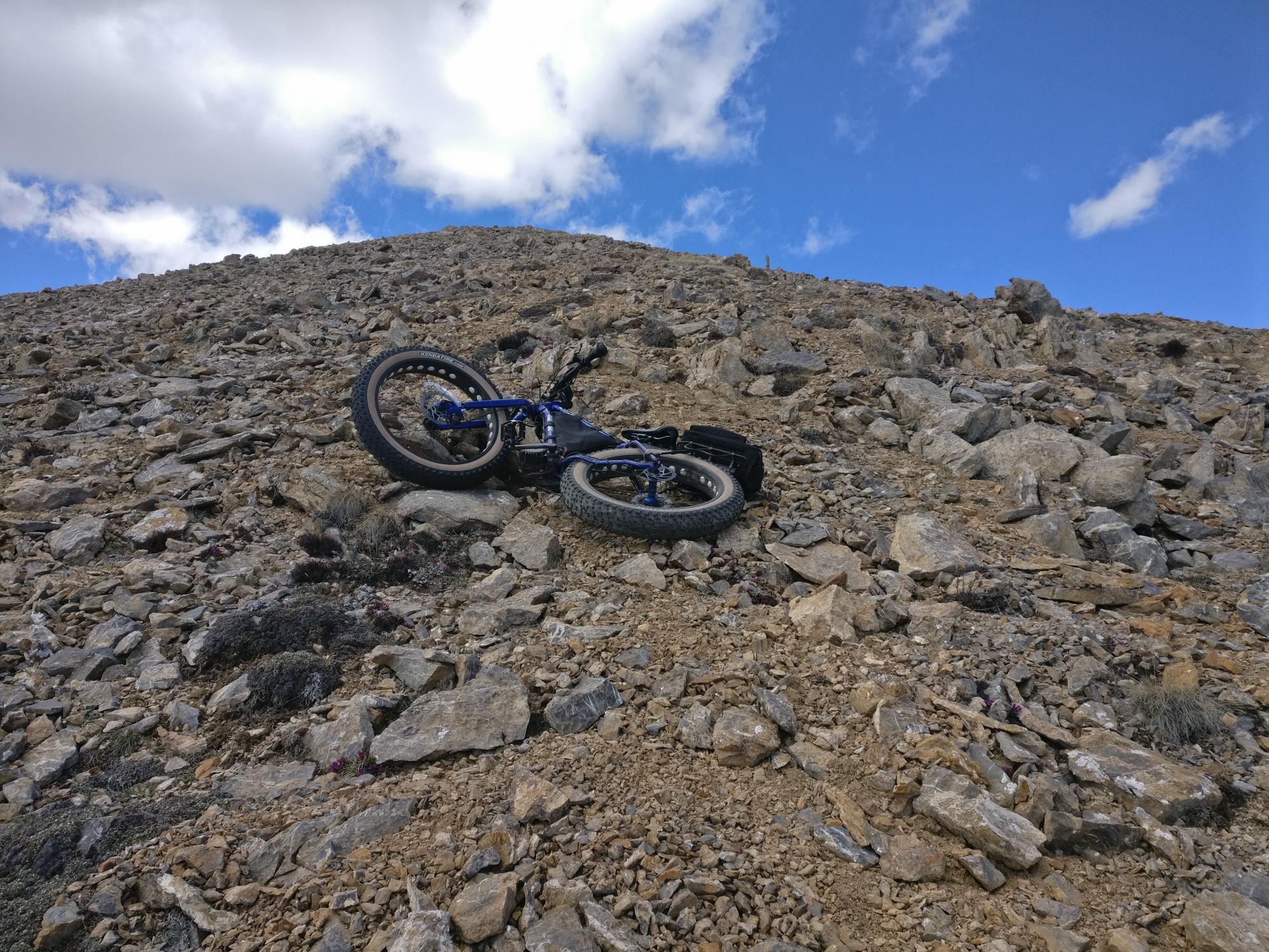

Цитата: extreme adventures от 16 Окт. 2018 в 23:17
Там где мы ездим, Машины и даже кроссовый байки заехать не могут. Максимум Машины подвозят к подножию. Есть два байка - на одном циклон 3 киловатта и только 5001й редукторами спереди. Второй 3 и 4 киловатт..., срывает втулки на максимально крутых подъемах их на съемках нет почти так как не интересно смотреть, на съемках ДХ вниз в основном и где едут а не пешком..., и ещё срывает втулки при езде вверх, когда подлетаешь немного на камнях, мотор колесо раскручивает, а потом при приземлении колеса возникает пиковая нагрузка которая срывает собачки...
Не претендую на идеальность постов...
Добавлено 16 Окт 2018 в 23:19
Там не картинки а видео...
Добавлено 16 Окт. 2018 в 23:21
Крошка снимает нагрузку с заднего колеса и улучшает сцепление при подъёме...
На видео уклоны не видны полноценно...
вот этот нормально лезет в 30-35 градусные подъемы, вместо гири-крошки небольшой тяговый редукторник
фэт же берет большей звездой сзади и широкой резиной, ему бы передний привод и перейти на 46 звезду вместо 42 и будет вообще 40 градусные брать, если смогу удержаться. с другой стороны сам наверное нехочу в такие ехать, там уже сука опасно...  звезду на 46 менять планирую, как новый переклюк опробую и он сможет такую кассету держать.

Цитата: ferum от 16 Окт. 2018 в 23:38
[user]extreme adventures[/user],  я ездил в горах на кроссовом мотоцикле, и скажу так, не существует такого электро велосипеда, который заедет там, где не заеде мот. Не буду развивать тему, но как то странно мне это все.
он не заедет, но закатится пешочком. а мот останется внизу, т.к. по сыпухе 30-40 градусной зароется и дальше не поедет. вес решает...
а тут не зароется, но крутизна 35-40 и камушки...  я лучше пешочком :)
