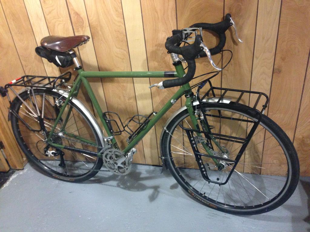

так колени на раз убить можно.. если местность ровная как стол то подобрать соотношение под себя ещё как то возможно..и то ветер например.. да и кайфа от движения как на хорошем веле не будет.. если нравится формат дорожника то вот. лучше ещё ничего не придумали в мире.. http://www.palmbeachbiketours.com/the-surly-long-haul-trucker-is-a-peterbilt-not-a-ferrari/
