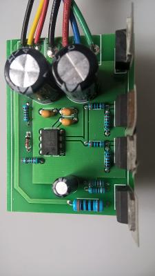

Еще было бы очень неплохо сделать фото платы нового контроллера с 2 сторон в хорошем качестве,  это должно упростить задачу

Разобрал контроллер и постарался сфотографировать с максимальным разрешением. Все надписи на элементах разбирал с лупой.
На микросхеме написано:
NE555P
   93M
DN1619
На двух больших конденсаторах: 470 микрофарад 63 Вольта.
На маленьком конденсаторе: 220 микрофарад 25 Вольт.
Из четырёх вертикальных элементов с тремя выводами (мосфетов?) лишь один, крайний со стороны проводов, имеет надпись:
S546
MBR2010 OCT
в плане он имеет форму квадратика с гладкими сторонами.
Остальные мосфеты? надписей не имеют, Зато на боковых сторонах у них есть небольшие выемки, как бы обозначена талия :-).
Три тонких провода: черный, желтый, красный идут к потенциометру.
толстый черный и красный провода идут к батарее, толстый синий и зелёный к выключателю и через выключатель к мотору.
Голубые цилиндрики похожи на сопротивления. Как расшифровать нанесённые на них полосочки?
Что за элементы три желтых капельки и маленький красный цилиндрик, я вообще не знаю.

Так просто и безболезненно переделать этот контроллер не выйдет. Переменник здесь является цепью разрядки одного из конденсаторов. Подробнее читайте здесь. Нужен или другой контроллер, или резистивная ручка газа.
По деталям. Самое верхнее - диодная сборка (MBR2010), обратные диоды для коллекторника. 2 после него - это мосфеты. И самое нижнее - это, вероятнее всего, LM317, линейный регулятор напряжения для питания 555 таймера.
ЦитироватьГолубые цилиндрики похожи на сопротивления. Как расшифровать нанесённые на них полосочки?
Да, это резисторы. Номинал вычисляется по калькулятору цветовой маркировки
Желтые - неполярные конденсаторы. На них 3-значное число, например 103. Расшифровка номинала здесь
Маленький красный  - это диод. Скорее всего какой-нибудь 1N4148, но это не имеет значения
