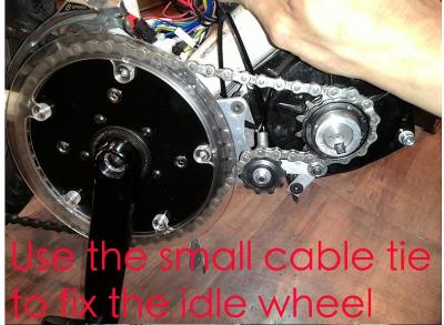

нужны советы. собираю на бафанге ббс02
Автор Евгений Митин, 10 Сен. 2017 в 21:58
Евгений Митин
будет планетарка альфина8. какую модель брать? какой переключатель надежнее?
какую цепь ставить? есть успоки на ббс02?
рама хартейл гт аваланч под диск и вибрейк.
мотор будет ббс02 с внешним программируемым контролером 72в50а.
батарея на спине самосборная. нужен пробег по плоскачу 50км на скорости 45-50 в эконом режиме и на педалях, а также тяга в очень крутые горы на педалях. какие звезды ставить? есть переходник с бафанга на любые звезды. нужен минимальный вес. батареи. какую батарею собрать? интересует максимальное напряжение, на котором поедет ббс02. например, от 72в он не едет на внешнем контролере.
вилка будет воздушка на дисковых тормозах.

Почему от 72 вольт не ехал на внешнем контроллере?  В чем это выражалось?
Я пробовал, у меня едет.
А вот 50а слишком много, я экспериментировал с токами - максимум 35а долговременно для BBS02, но при этом нужно сильно душить фазный, либо делать плавный старт, иначе сорвет "собачки" на альфине, у меня не альфина, но умудрялся заминать ролики на цепи во время экспериментов.
И следить за температурой обмоток. Я убавил до 30а, и то нередко вижу за 100гр.
по подбору звезд рекомендую калькулятор, в каденсе надо указать сколько оборотов делает кареточная звезда.
http://www.gear-calculator.com/
Естественно на альфине огромный профит от толстых 1 скоростных звезд и цепей  без перекоса
