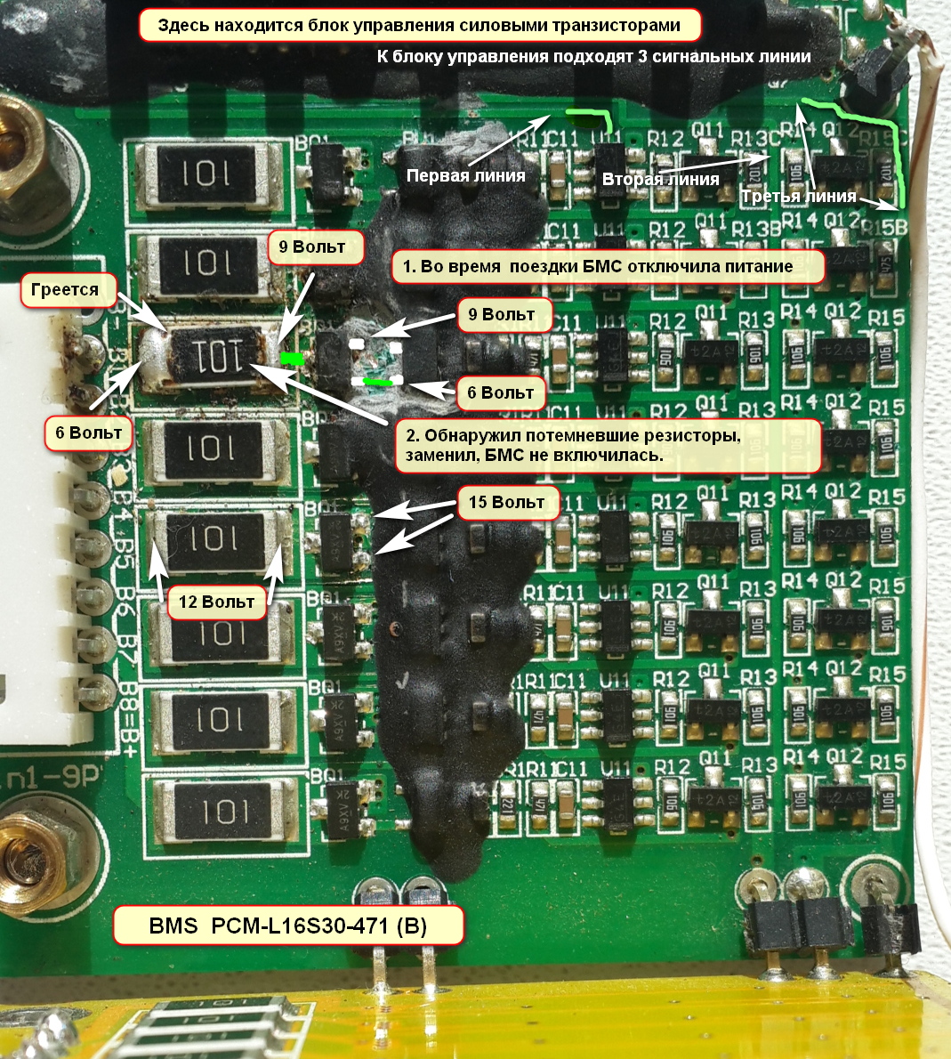

Здравствуйте, ехал на велике, вдруг БМС вырубила батарею 16s LiFePO4.
Прозвонил ячейки - всё в норме.
Внешний осмотр выявил ПОТЕМНЕНИЕ ТРЕТЬЕГО БАЛАНСИРОВОЧНОГО РЕЗИСТОРА.
Выпаял, заменил, всё равно резистор греется и питание с батареи не подаётся.
Полез с вольтметром мерить и вот что намерил (для простоты изображения принял напряжение одной ячейки за 3 Вольта):
ПОНЯЛ что элемент BU1 третьей ячейки почему-то подаёт низкий потенциал на базу транзистора BQ1, управляющего разрядкой и через резистор начинает течь разряжающий третью ячейку ток.
Хочу отметить, что вся правая часть схемы на всех ячейках электрически одинакова.
Подключение зарядки включает нагрузку, но после отключения зарядного через, примерно, 20 секунд нагрузка пропадает снова.
Я не большой спец и вот что я НЕ ПОНЯЛ:
1. Почему BU1 подаёт команду BQ1 на разряд ячейки, и как найти ответ?
2. Что и как сообщает контроллеру БМС, что на борту аварийная ситуация и включать нагрузку нельзя?
3. Мне думается что разрядка 3-й ячейки присутствовала давно (замечал что проседает ), но почему тогда только сейчас всё начало вырубаться?
4. Хотелось бы разобраться в номиналах полупроводниковых элементов (особенно залитых чёрной пастой), чтобы иметь возможность  заменить.
Заранее благодарен за помощь.
