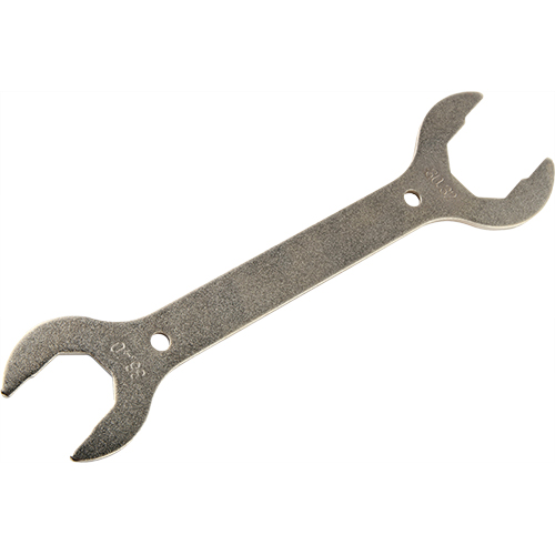

 Подскажите, гайки над рулевым стаканом, контрящиеся... Ключ какой под них? Разводными, не получилось законтрить, больно тонкие. Возможно придётся резать самому ключ из тонкой железяки.

Цитата: леонид от 28 Май 2018 в 13:46Ключ какой под них?
я заказал себе такой - модель yc-153 (есть фирма bike hand, есть STG), в  380руб мне обошелся
нужно соответственно 2, я заказал 1, второй тесть обещал сделать из советского 36го

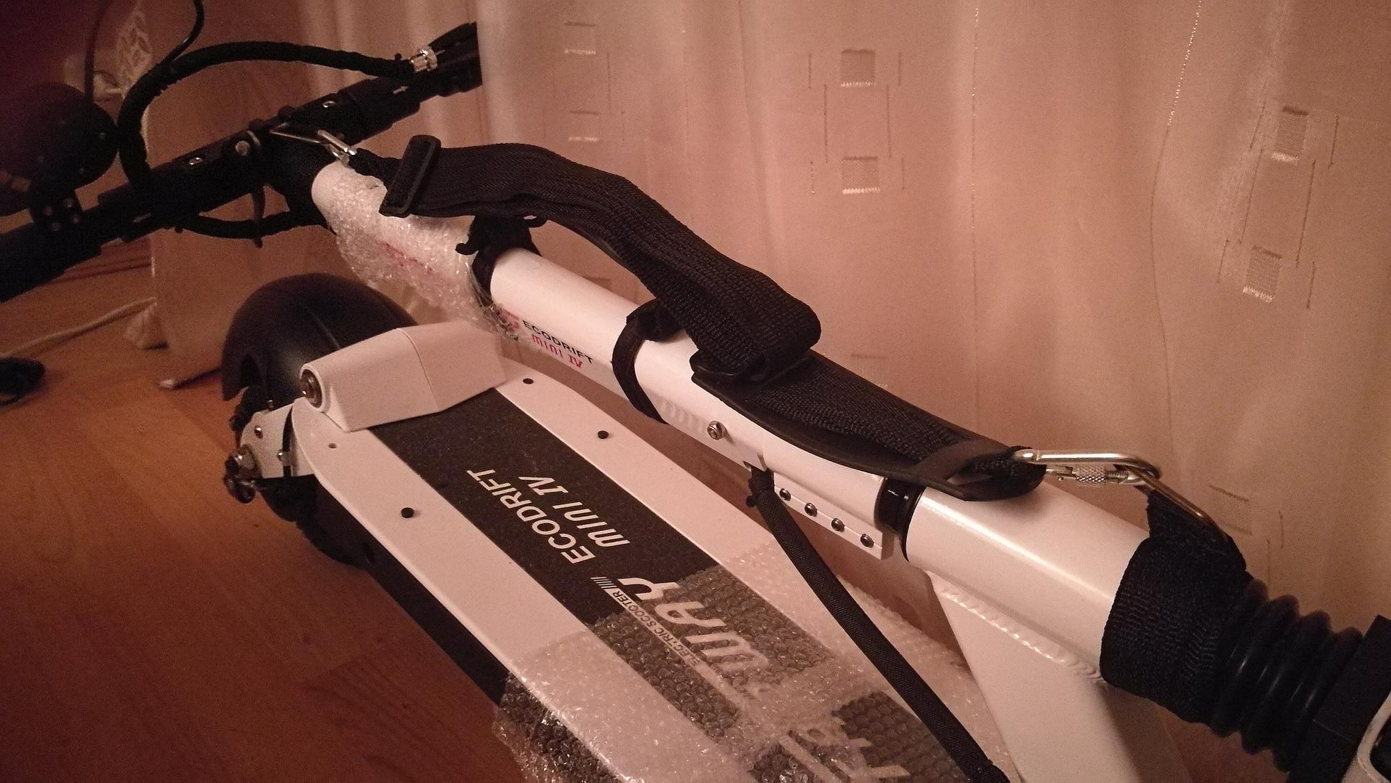

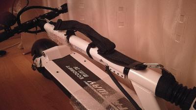

Я себе наколхозил съемный ремень на плечо и чехол-бахилу (жена сшила) + сумочка, чтобы это все хозяйство с собой возить.
