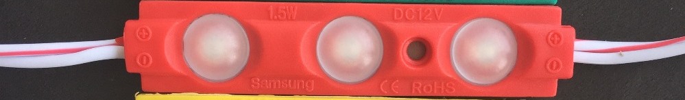

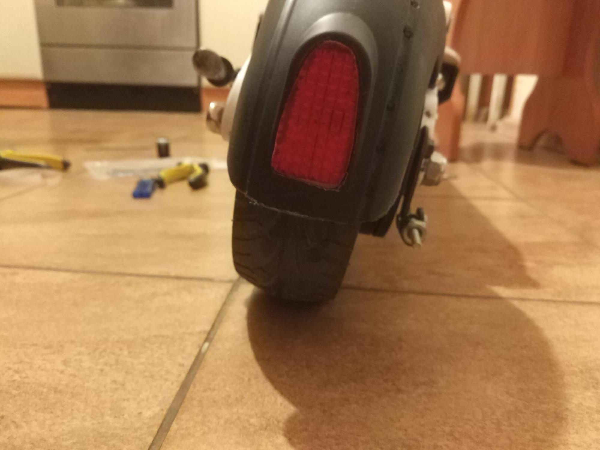

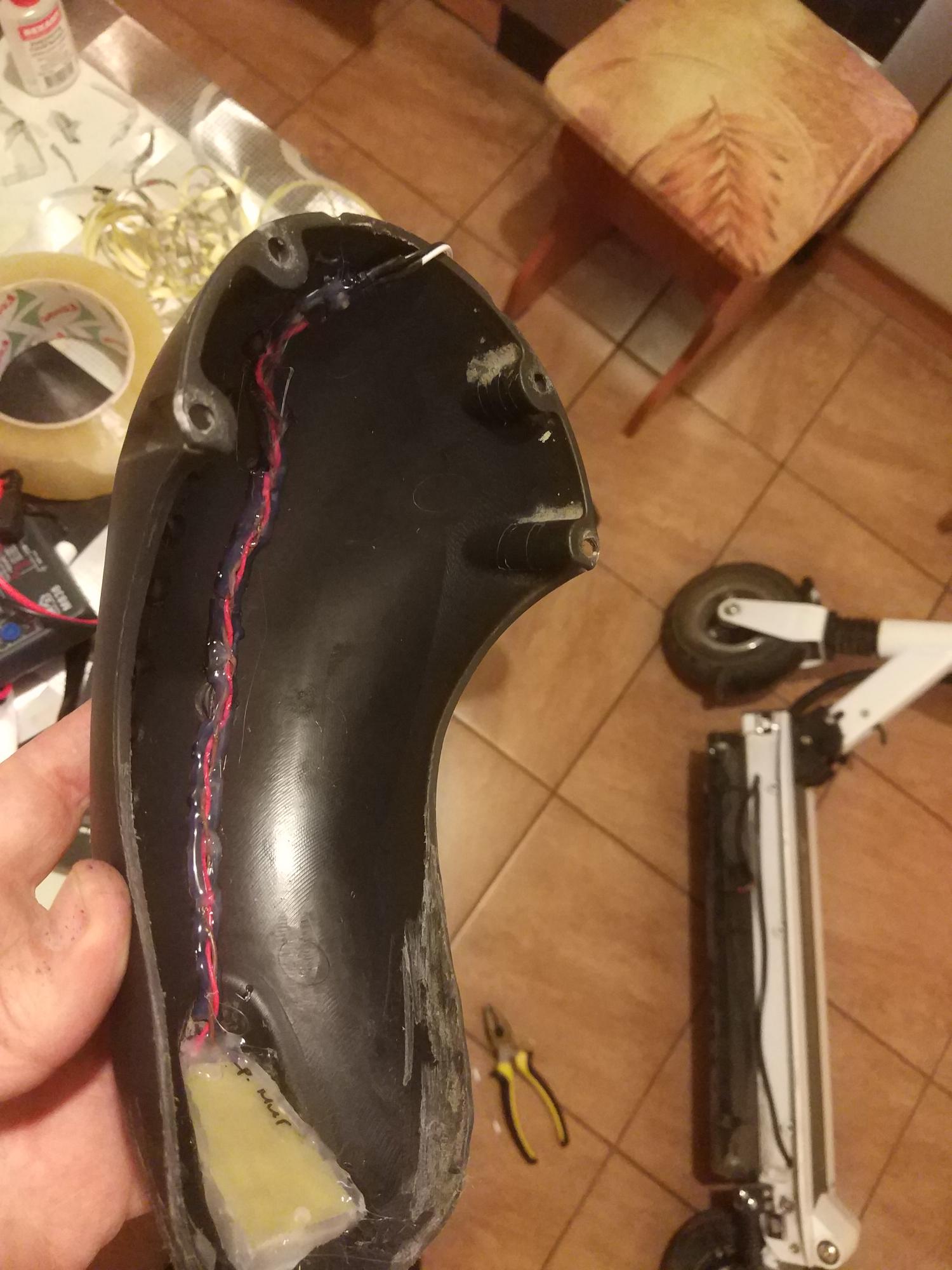

Сделал стродоскопный стоп сигнал вместо бумажки отражалки :-D
Фигачит огонь.
Покупал на Митинском рынке 350р красный. Есть разные цвета, по разному моргают.
Называется
"светодиодный стробоскоп 5050" почти встаёт в штатное, только надо слегка подточить с одной стороны.
Выпилил отверстие в крыле, взял старый катафот от велика, обточил под выпиленное отверстие и на пистолетный клей, следом пластинку с светодиодами тоже на клей.

А по вольтажу - прям подходит без изменений ?
Ниче не сгорит?
Он стробит и просто при включенной подсветке ?
Alex-Himki
#129
Стробы 12v. На штатный тормоз выходит тоже 12v чёрный и зелёный, минус и плюс соответственно. Предполагаю что сгореть просто не может, так как там строб а не постояннка, нагрузка минимальна, к тому же вы на тормоз нажимаете максимум на 3-4секунды.
Он стробит при нажатии на тормоз и подключён к проводам тормоза. Можно конечно запитать  и от общей подсветки там тоже 12v, (черный и красный) будет работать с габаритами, короче по желанию. Я просто подсветкой не пользуюсь, езжу в основном в дневное время.

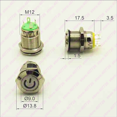

Ну и кстати можно штатную кнопку включения габаритов, заменить на светящуюся, при включении будет гореть, как на фото ниже, цена 200р.

[user]Alex-Himki[/user], эта кнопка длиннее штатной. Поставить непросто, и так места мало..
Alex-Himki
[user]And Rew[/user],
ну почему же, на рынке видел разные. Например,  внутренняя  длина с контактами, кнопки на фото ниже 20мм, а ширина короба 30мм.
kugoo s2 800км-продан →Speedway Mini 4 2000км-продан→ Dualtron Raptor 1200км-продан→
G-booster 2шт Для города и дачи))
And Rew
[user]Alex-Himki[/user], помнится, м16 нужна кнопка. Себе ставил, еле впихнул, все контакты разогнул ромашкой... Сломалась штатная...

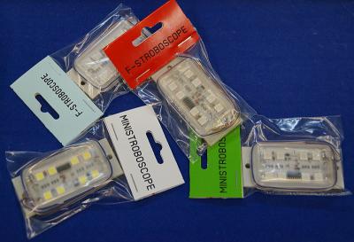

Цитата: Alex-Himki от 03 Июнь 2018 в 03:46Сделал стродоскопный стоп сигнал вместо бумажки отражалки
Стоп сигнал версия 2.0  :-D
Так же на Митинском было куплено две планки с 3-мя красными светодиодами по 50р.
