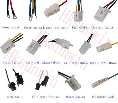

Купил на алиекспресс комплект мотор колеса на 500 ват .. все подключил но колесо не работает . На мониторе обратил внимание в нижней части написано error 008.. объясните кто знает что мне надо делать..

VeeK это инструкция к ( возможно ) вашему дисплею , там есть коды
Спасибо за инструкцию..там пишет что проблема с дросселями..если знаете объясните что это ?

Ручка газа.
Питание  5в сигнал 1в мин положение 4.5 макс.
