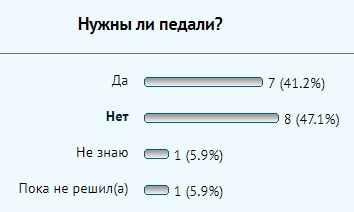

Результаты голосование о необходимости педалей:
Вывод - скорее всего мощным конфигурациям педали не нужны, но для остальных нужно сделать "задел" для их установки на раме.
Привод ес-но передний. Сзади мотор-колесо на маятнике.

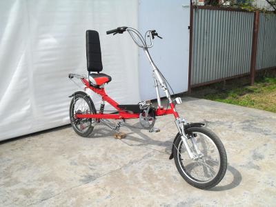

Идеал лигерада для меня вот этот складной лайток.
А батареи для него я предпочел бы съемные для запихивания в рюкзак.
Для путешествий лучше не придумаешь.
В общем хотелось бы если не складной, то хотя бы частично легко разборную конструкцию (чтобы в случае чего не эфвакуатор вызывать).
Что касаемо педалей, то они там нужны не так для того чтобы крутить, а больше по политическим соображениям, для закоса под велосипед.

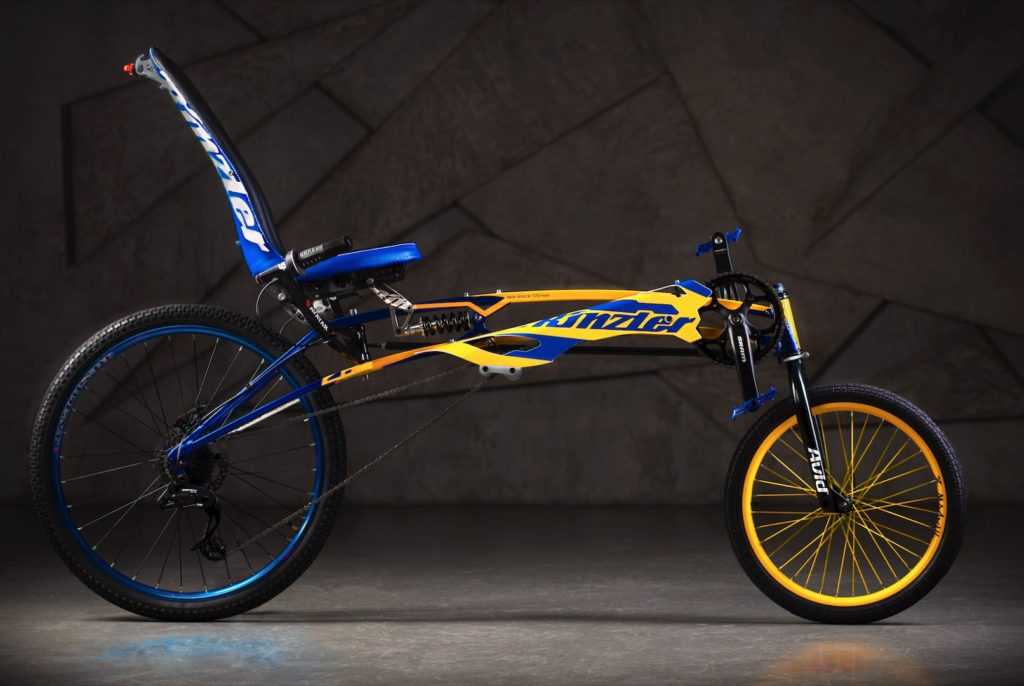

Вот ещё несколько интересных картинок из глубин моей темы:
Вот к этому и надо стремиться, несколько прокачав перед.
Поэтому "зелёной капсуле снизу":
как бы не лучшее место...
Вот так:
оно гораздо скоростнее/обтекаемее получится!

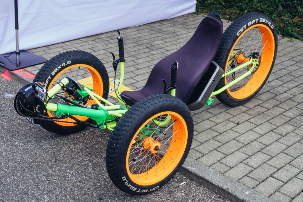

Трайк - отказать, имхо. Где хранить, как затаскивать? 3 колеи... В пробках хз...
ferum
Кстати, лигерад возможен на фат колесах, или между ног не поместится? На том трайке акумы аккуратно висят. А сиденья такие продаются, или это индивидуальный пошив?
