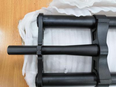

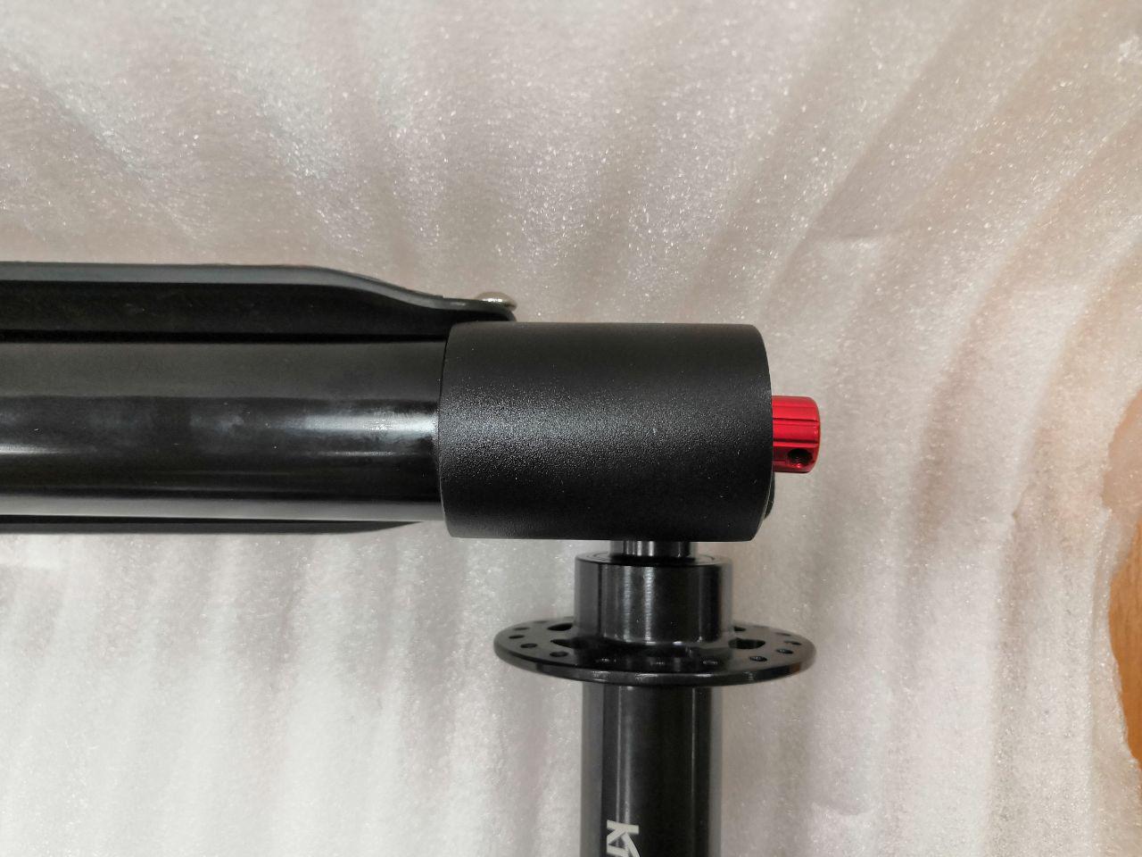

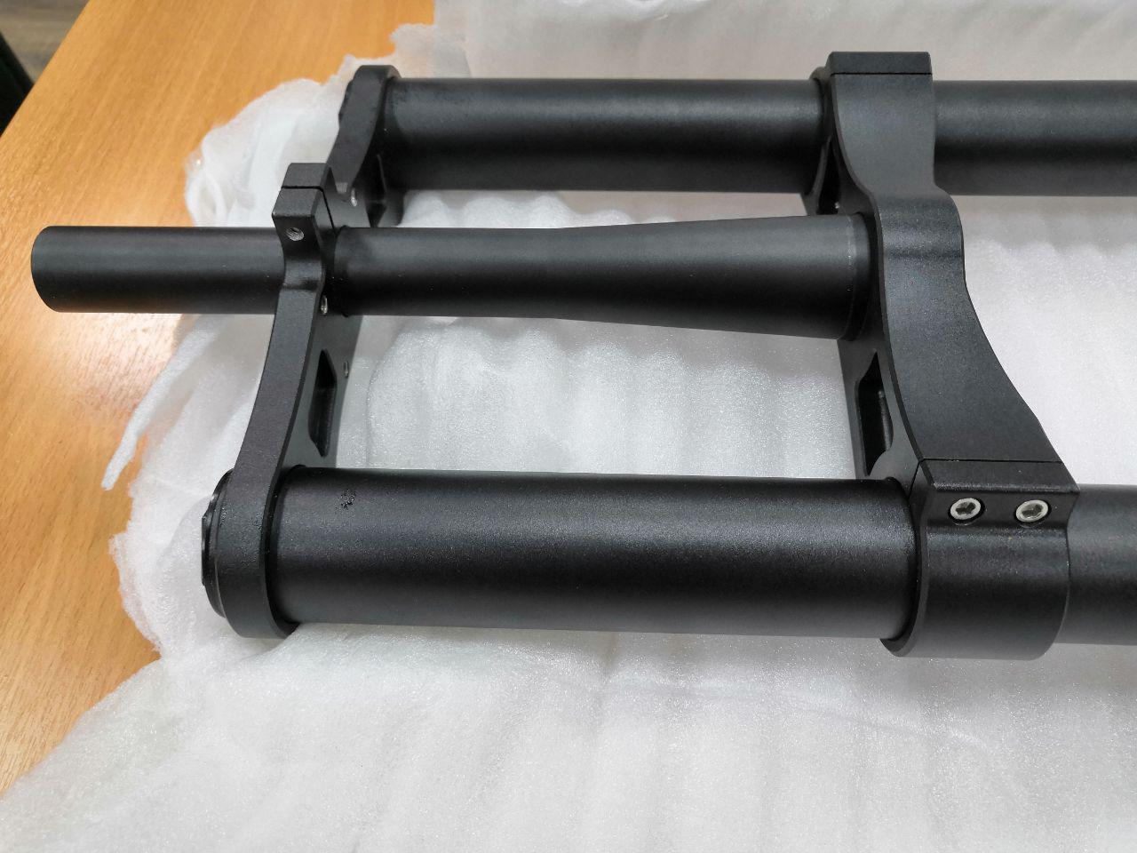

Приехала мне вилочка с тао :) Эксперименты начинаются  ;-D

kostya4u
Цитата: Mr_Hurma_xD от 21 Дек. 2018 в 12:40Приехала мне вилочка
Поздравляю! Какие характеристики?

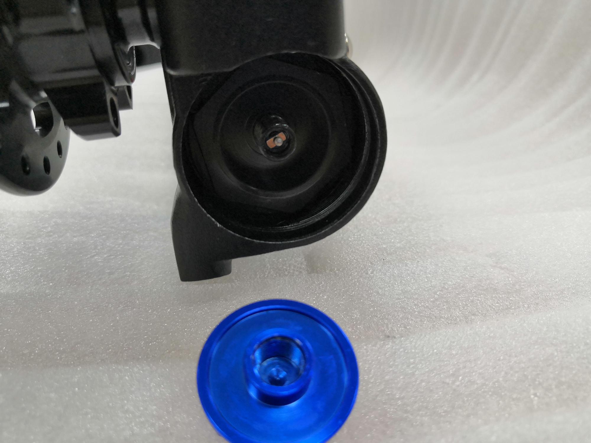

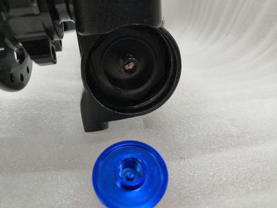

newsky526
[user]Mr_Hurma_xD[/user], красная крутилка - отскок , синяя - преднатяг?  Пружина?
"Чёрная Молния 2WD" Bafang350W 7T (800W max) х Bafang750W 7T ( 4.0KW max Kelly KLS7212S + Чуп@сос ) ; акум 52V х 26Ah + доп.акум 52V х 12Ah + бустер 14.4V х 20Ah ,донор (рама Aluminium 7005) Cube Stereo 29" HPA Pro
   Мой полноприводный аппарат ,  вся инфа тут: https://electrotransport.ru/index.php?msg=1351578
Mr_Hurma_xD
[user]newsky526[/user], под синей воздушная камера. красная да, отскок.
Добавлено 21 Дек 2018 в 13:26
ай донт ноу ))) инфы вообще по ней не было, брал почти в слепую )
