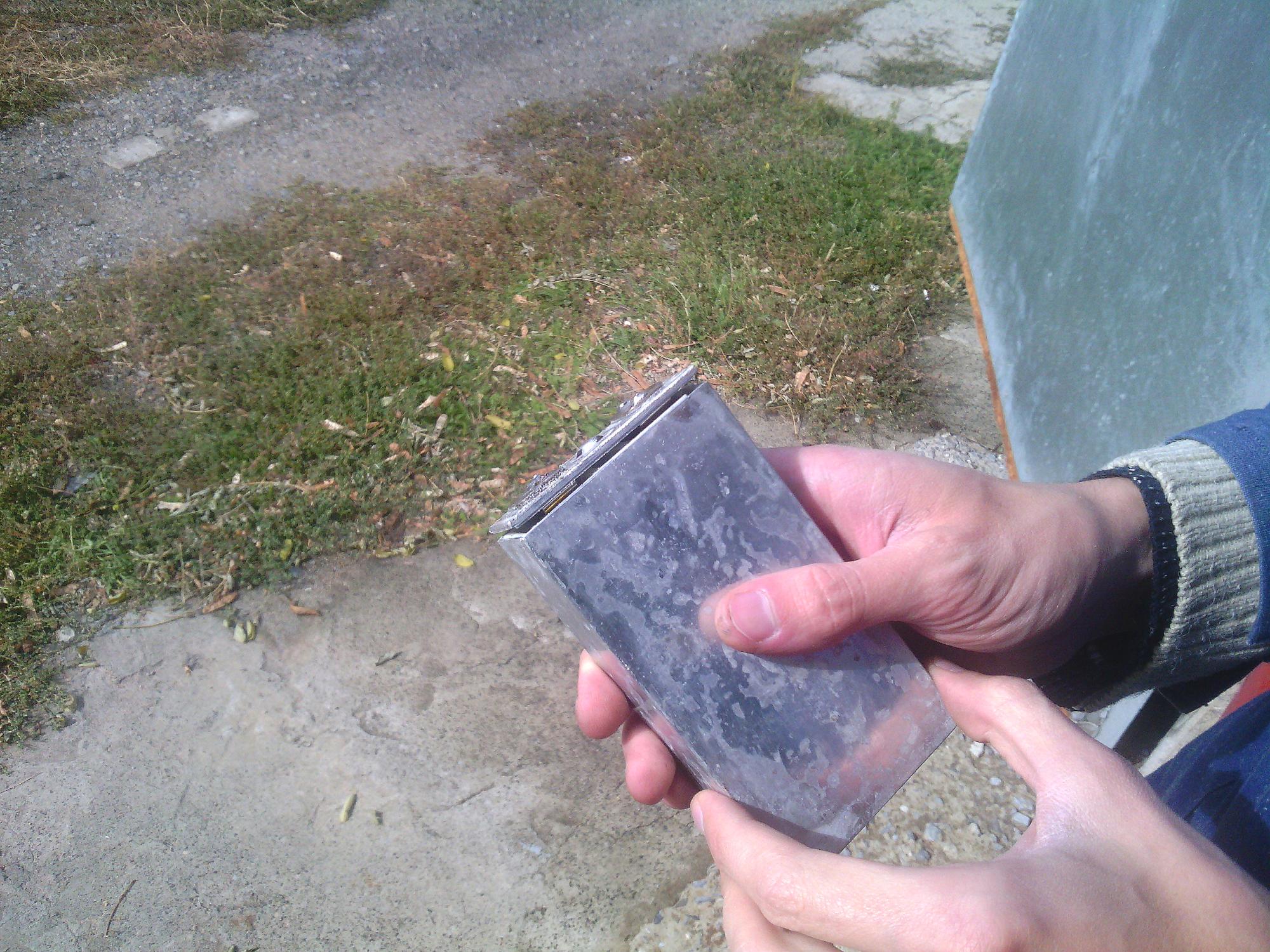

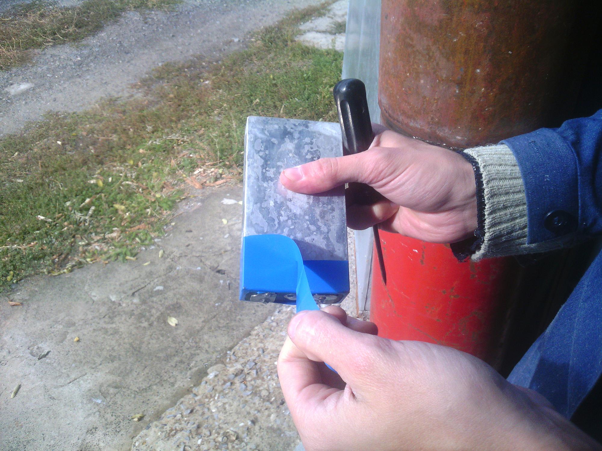

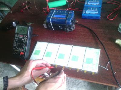

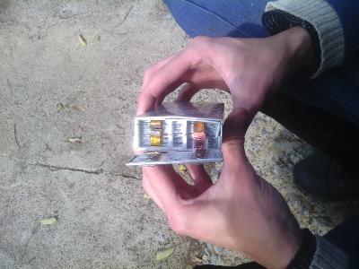

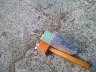

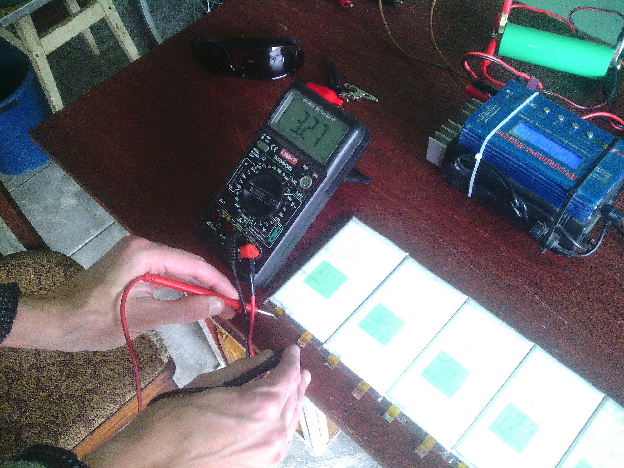

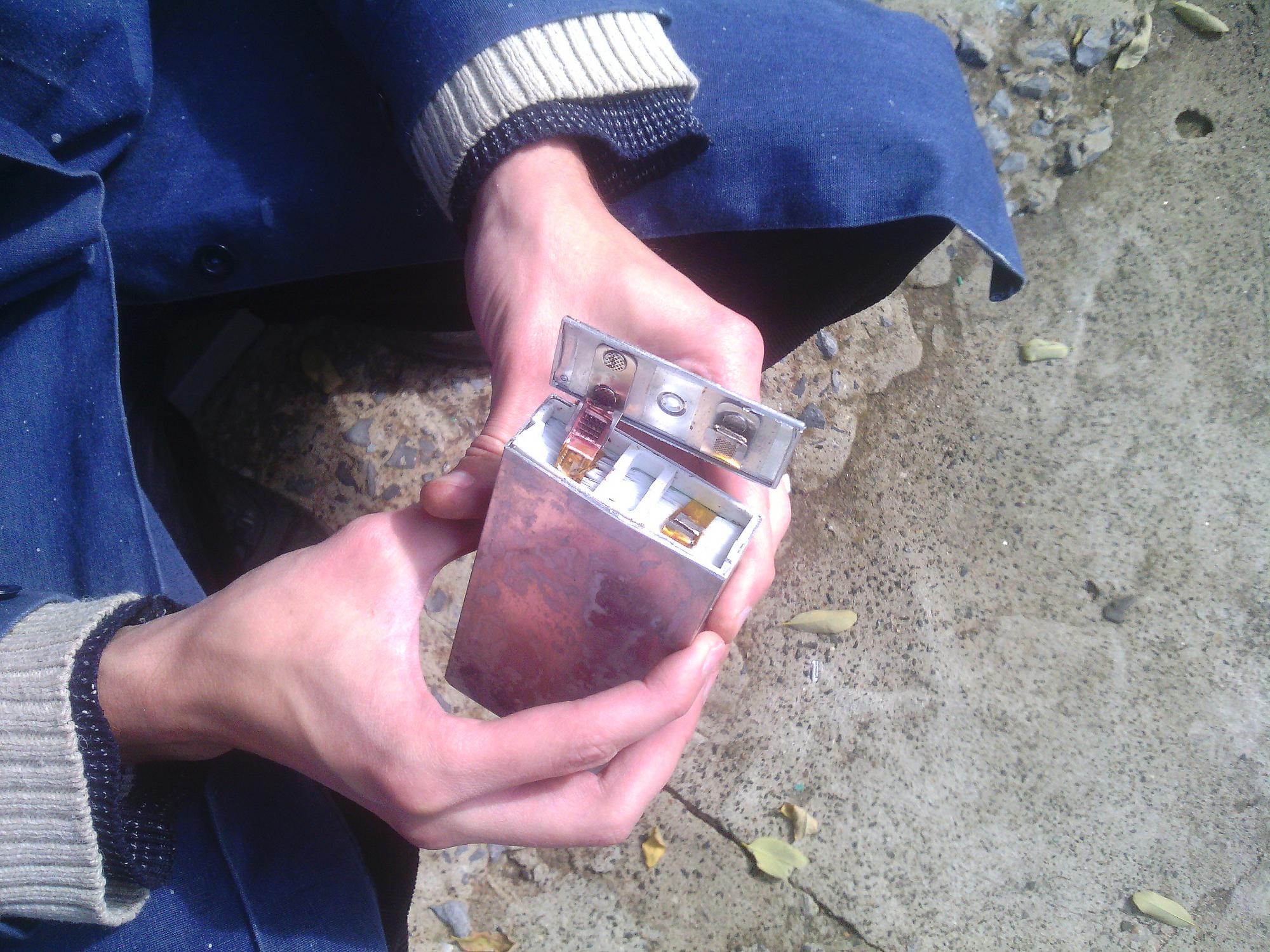

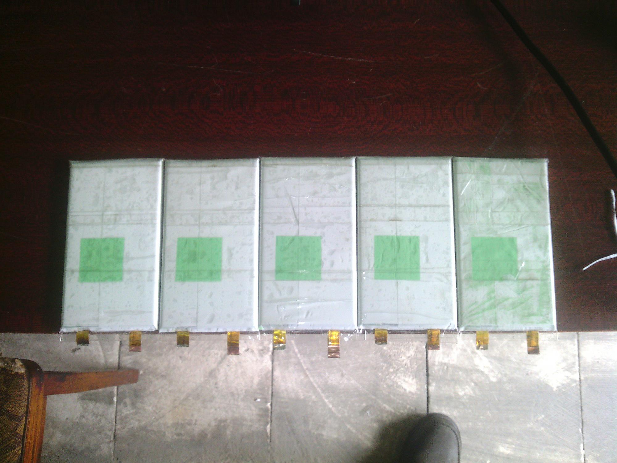

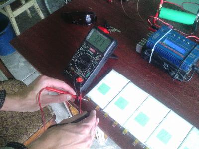

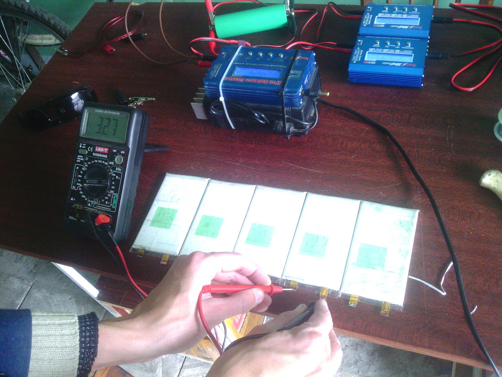

Здравствуйте всем, может кому будет интересно узнать, что находится внутри Lishen – овских 20Ah ячейках. Причиной разборки послужило то, что данная ячейка заряжалась только на 4Ah. В процессе разборки было установлено отгорание четырех из пяти лепестков от плюсовой клеммы ячейки.
Добавлено 08 Окт 2017 в 18:44
Продолжение.
Добавлено 08 Окт 2017 в 18:45
Продолжение.

Ну да, не прокатит.
Что интересно, ещё никто не жаловался на отгорание плюсовых контактов в цилиндрах.   :-\
А весь "героизм" судя по фоткам, есть следствие низкого качества китайских призматиков. Явно схалтурили при расчета размера ленточных выводов или технологии их сварки.
Скорее всего от вибрации отвалились, а может просто перегрели при сварке.
Lishen, как название бренда- неблагозвучное для русского уха. Оттого и дохнут.  Толи дело Sanyo  ;-D

Проблема такая же как в шоколадках и подобных пакетах - алюминиевый контакт при ультразвуковой сварке становится излишне хрупкий из-за перфорации, отремонтировать будет проблематично.
Неплохой способ видел у Штольца в гаражном бложеке - проварка "бутербродом" из никеля. Не факт что алюминий там супер хорошо приварится к никелю, но зато надежно зафиксирован в бутерброде, создан хороший контакт и прижим. и при этом очень компактно.
