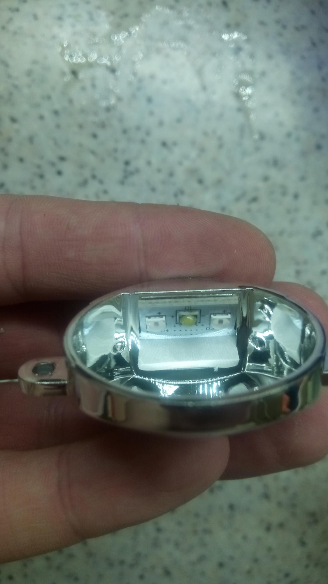

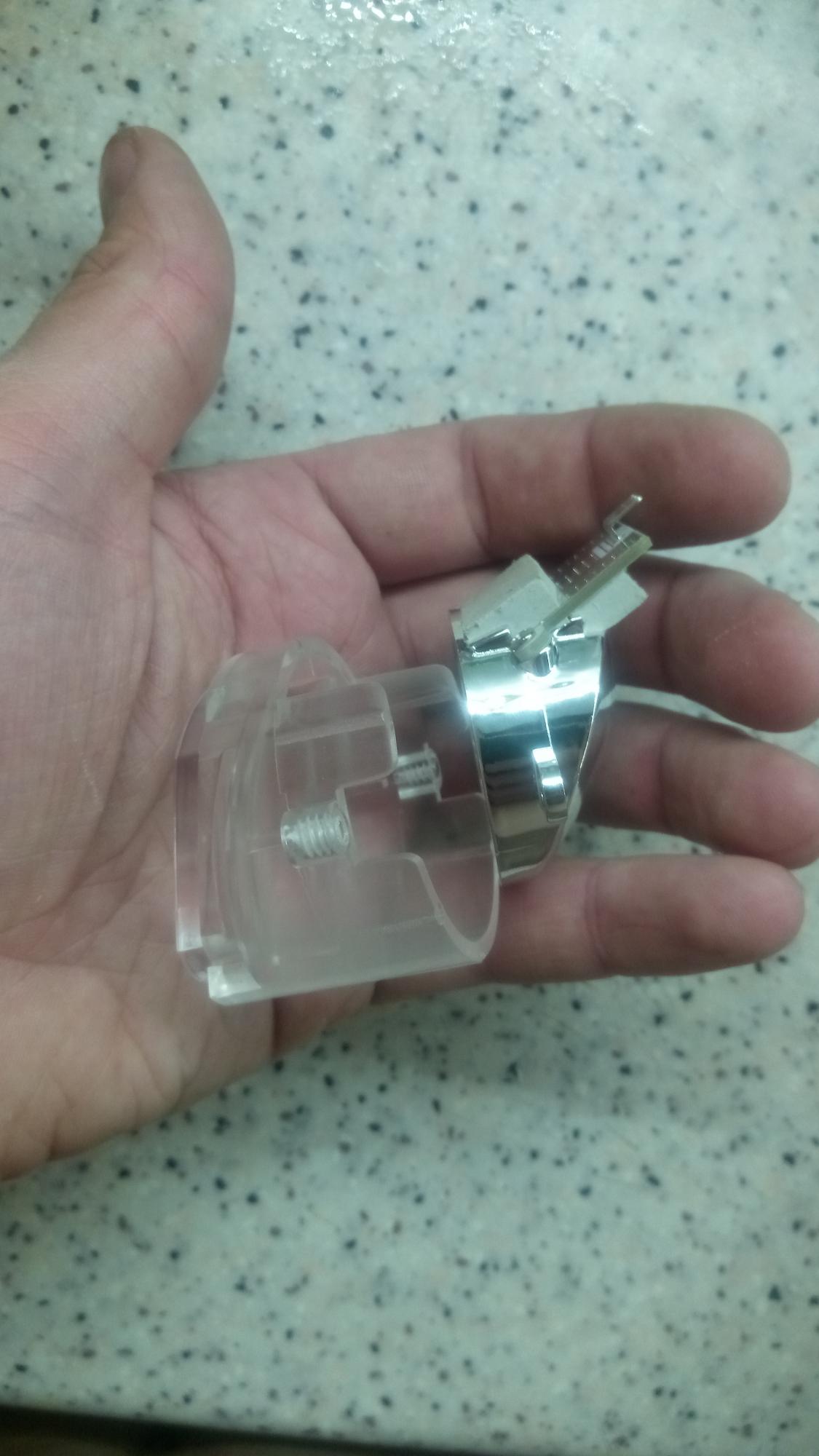

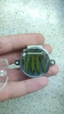

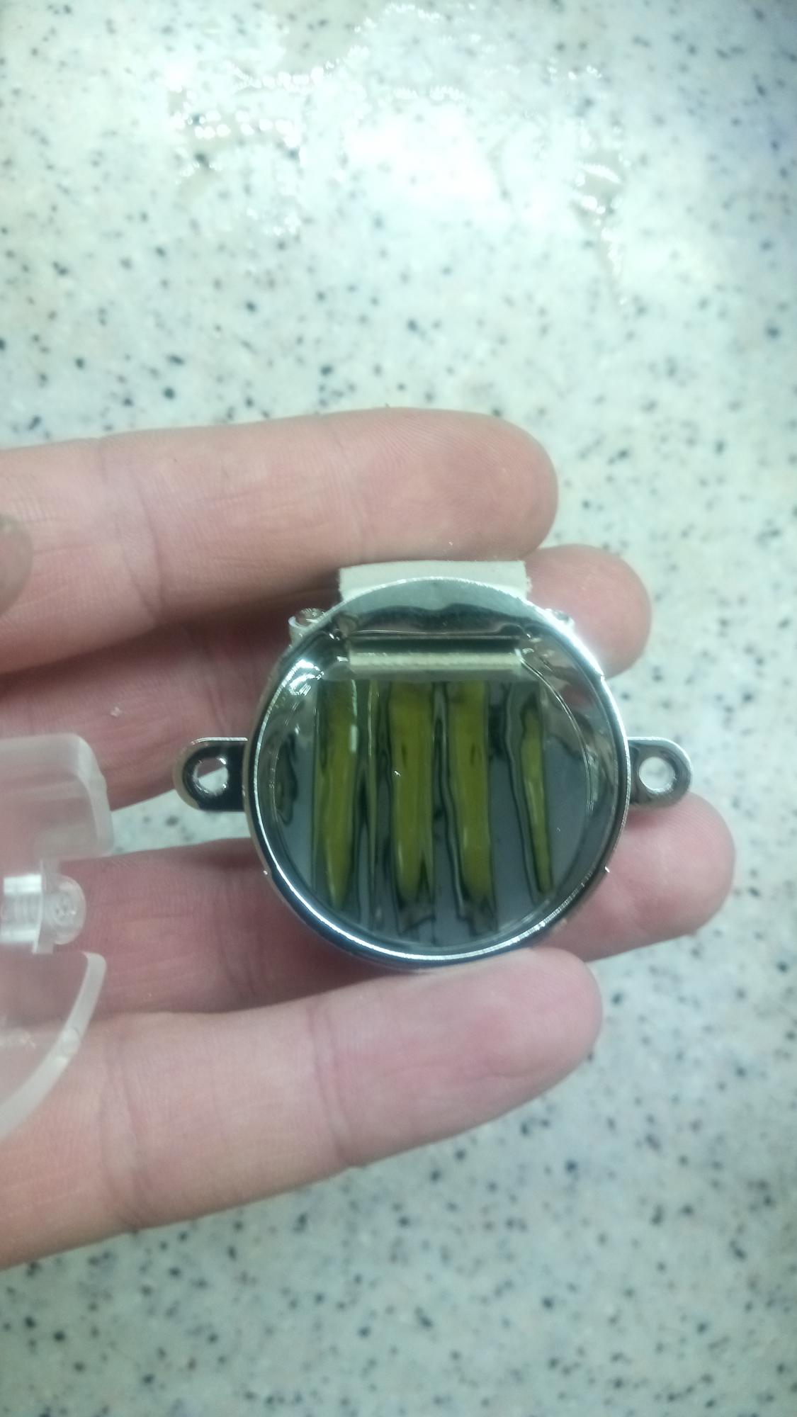

Ура, я сделал свет!  :dance: :-O
Рассказываю.

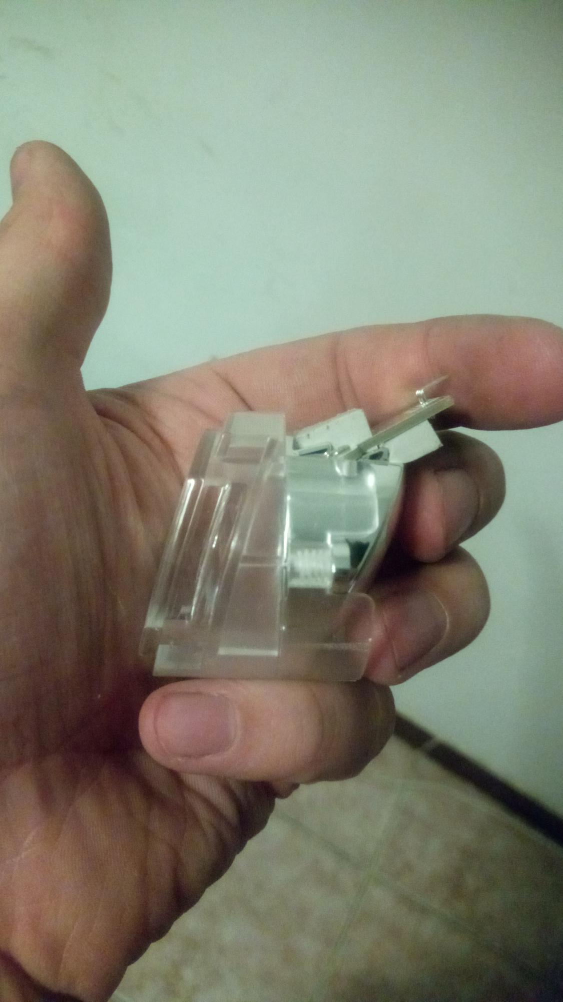

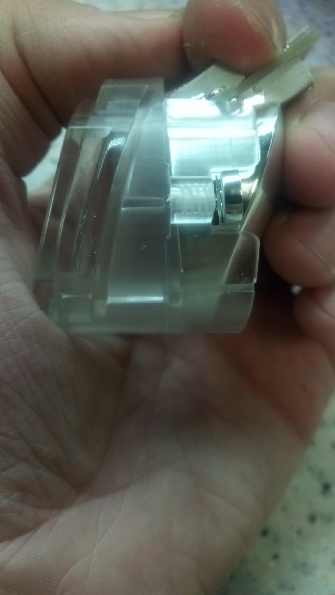

Итак, откровенно достало меня то, что фара в основном освещает верхушки деревьев, нормально видно дорогу только во время резкого ускорения, решил разобрать и посмотреть что с этим можно сделать.
При разборке выяснилось, что отсутствуют три винта... мелочь, но неприятно. У китайцев винты закончились именно на моём колесе?)
Колесо разбирается не сложно, особенно при наличии шуруповёрта. Единственная сложность - приходится каждый раз отрывать и приклеивать подушки, и верхнюю и нижнюю. У кого есть заметные "шишки" на подушках - знайте, это просто криворукие китайцы не попали палочкой в дырочку, когда приклеивали подушку.
Фара в сборе:
в разборе:
Здесь показал, что нужно сделать - повернуть отражатель относительно рассеивателя
Для этого, капаем термоклеем перед рёбрами жёсткости, как на фото:
Собираем колесо...
Алилуйя! Свет значительно опустился, пятно осталось таким же! Теперь при резком разгоне пятно уходит к ногам, при равномерном движении всё идеально, при торможении, всё равно, улетает в небеса, но конечно совсем не так сильно, как раньше! В любом случае диапазон такого рода регулировки достаточен, чтобы каждый подобрал себе оптимальный угол. Думаю, это лучшее, на что способна данная фара. Яркость слабовата конечно, но гонять ночью всё равно не стоит, а ехать ~30 км/ч вполне комфортно)
