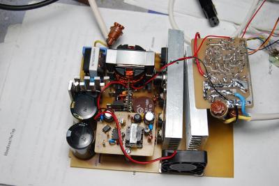

Решил с ШИМ перейти на LLC.
LLC собрано на ИР2153+ TL494 - регулировка, стабилизация тока и напряжения. Вес 1000 Вт получился 1 кг, КПД измерял обычным проф. мультиметром UT70A  - 92%.
Размеры платы 125Х160, высота с корпусом 70. Размеры получились гораздо меньше, чем на ШИМе, но все равно большие.
На пробном варианте транс мотал самокруткой, а не литцендратом.
Думал продавать это ЗУ за 6000 руб, но пока решил этого не делать. Хочу уменьшить размеры в 2 раза и снизить цену до 5000 руб за 1000 Вт, убрав с ЗУ вторичную регулировочную цепь ШИМа наTL494 . То есть сделать ЗУ на специализированном ЧИМ контроллере.
Так что даром время не терял, хочу идти со временем  в ногу. LLC ЗУ по затратам получается гораздо дешевле, чем ШИМ.
