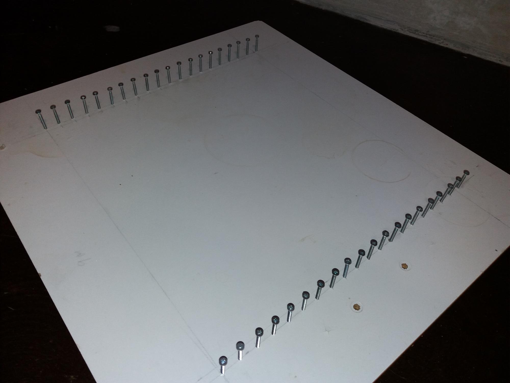

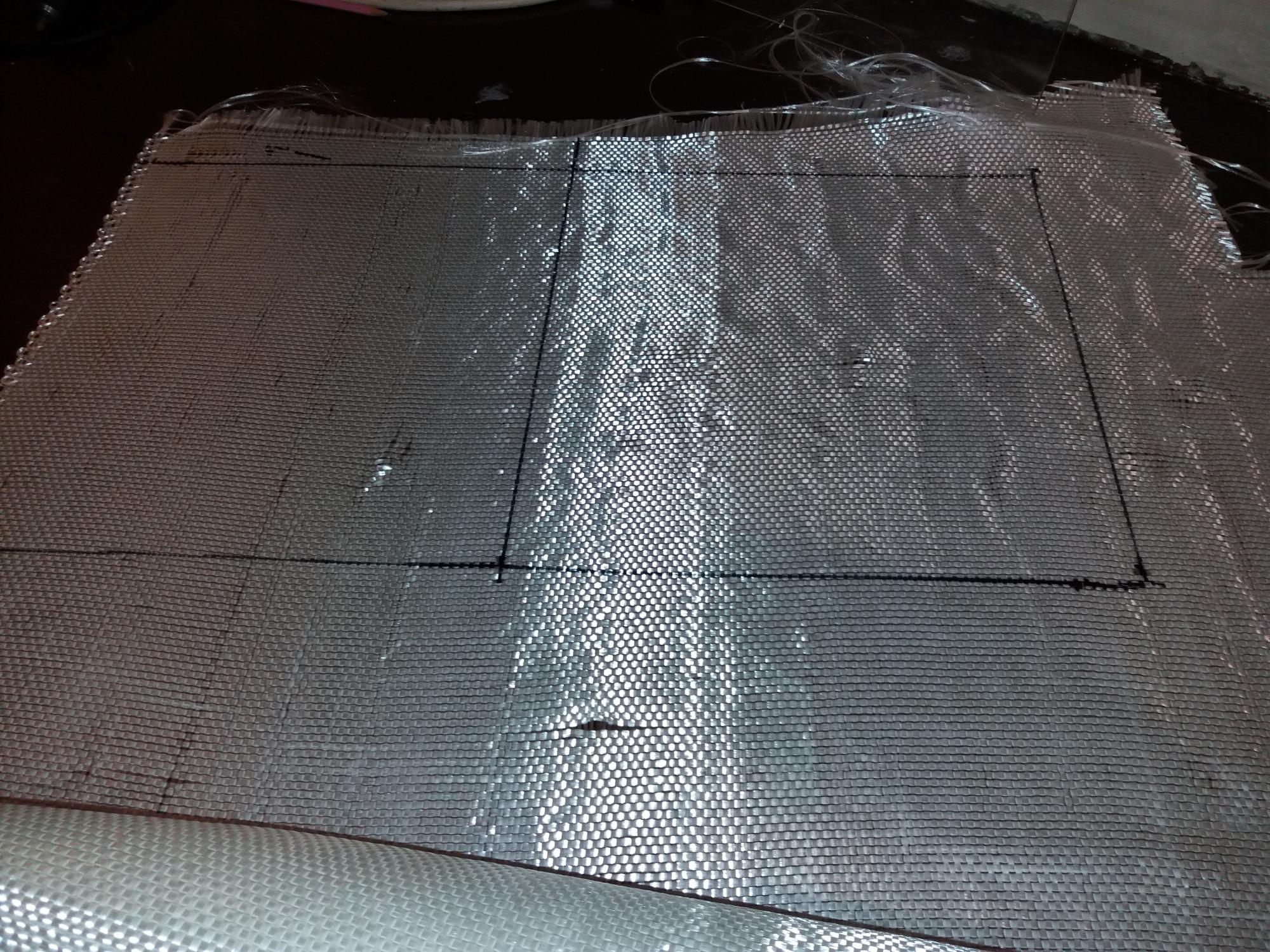

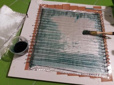

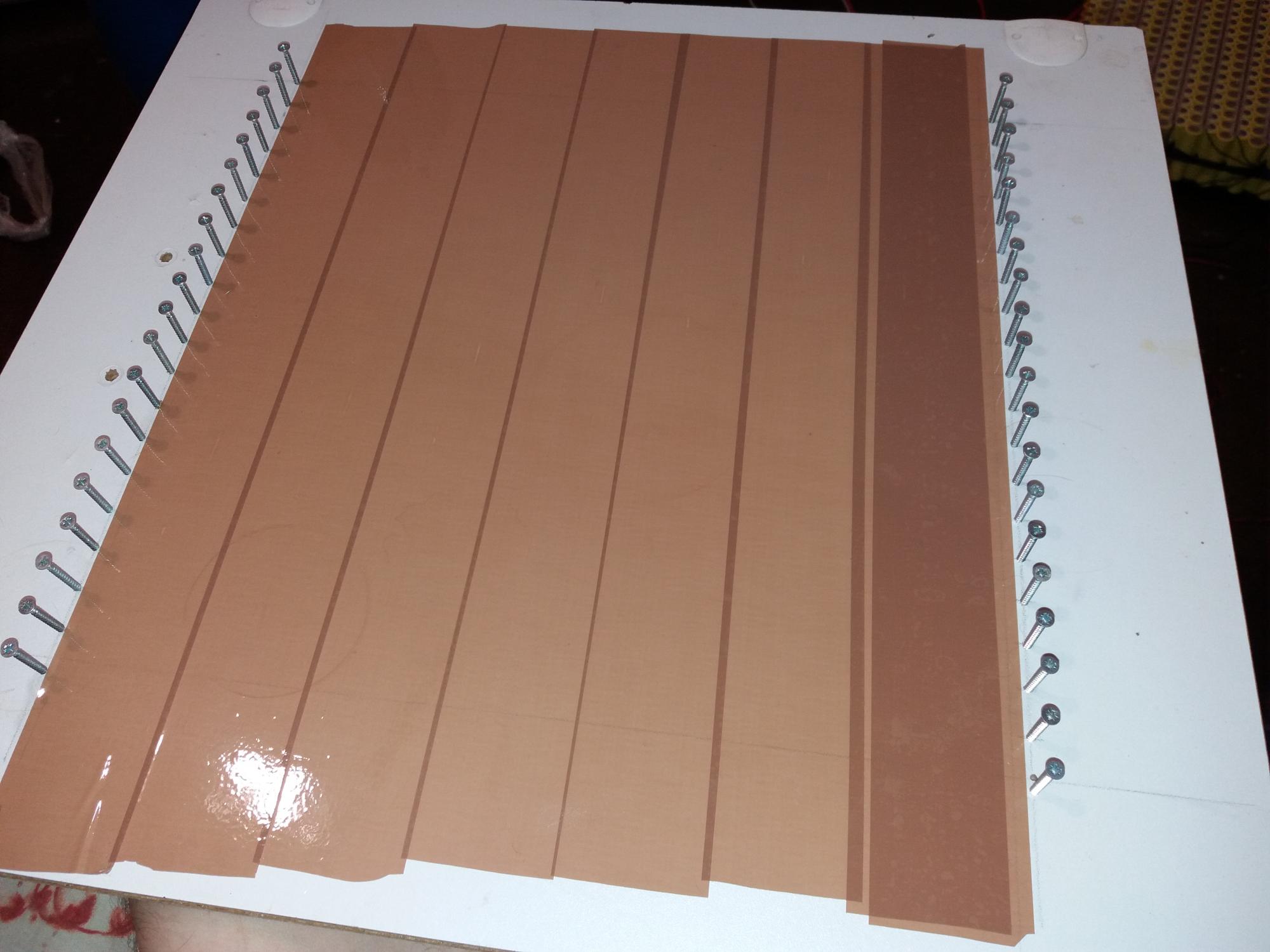

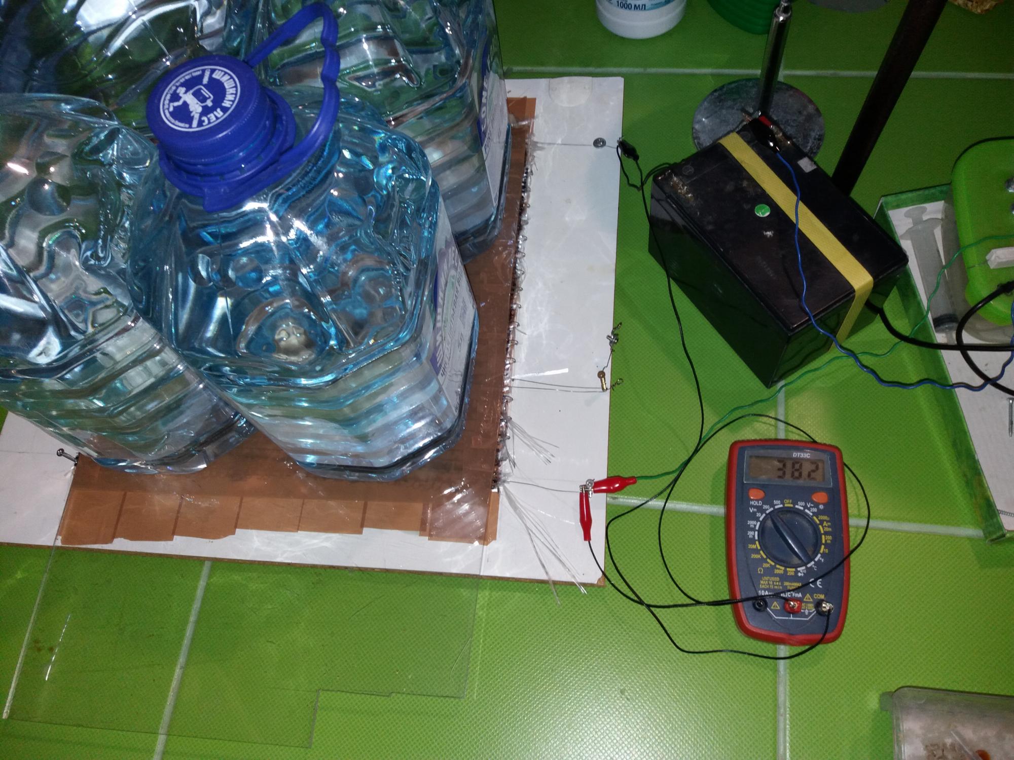

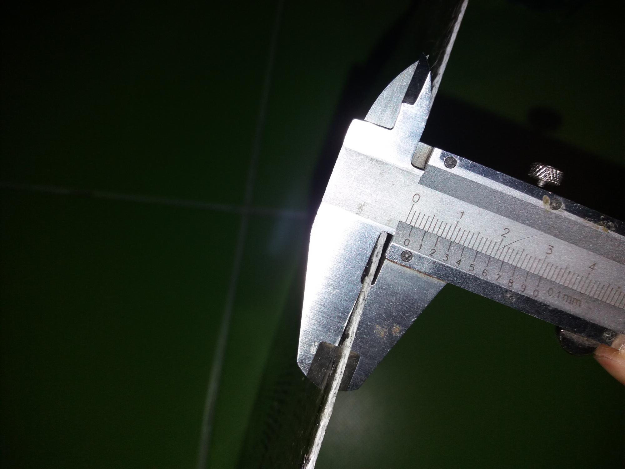

Всем привет. Появилась необходимость сделать обогрев для батареи. Подходящих по размеру обогревателей не нашел, поэтому решил делать сам. Такой вариант позволяет сделать нагреввтельную пластину под любую батарею, с возможностью запитки непосредственно от напряжении батареи ( без использования dc-dc преобразователей)
Изначально рассчитал длину спирали под нужное напряжение (рассчитывал из рассчета 1 Ом/1в )
Спирали разного сечения продаются тут http://prodiel.ru/product_info.php?products_id=117

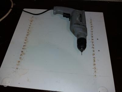

затем соорудил некий стапель для нятяжки струн и в последствии все залил полиэфиркой..
Стеклоровинг и полиэфирную смолу брал тут http://composit-stroy.ru/

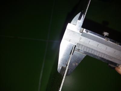

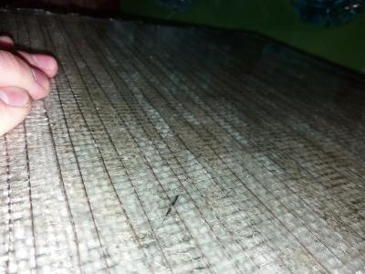

Все очень крепкое, монолит!! Одна такая пластина потребляет около 40Вт (будет работать с термостатом) греет очень равномерно!
По мере продвижения буду выкладывать фото
