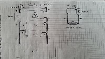

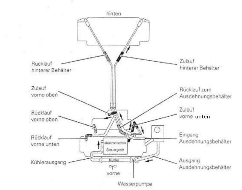

Так выглядит СО в документах

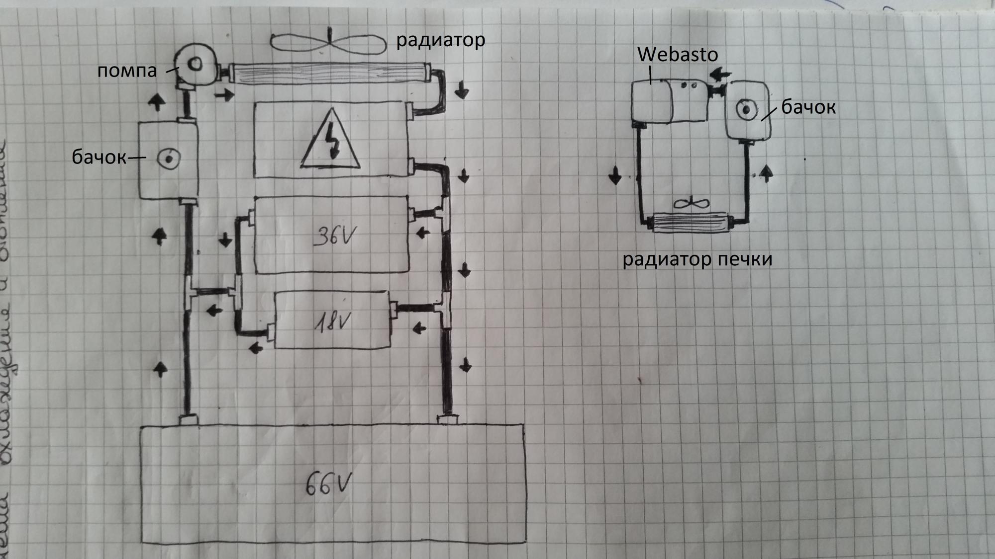

Так нарисовал для лучшего понимания и добавил систему отопления
Как видно на схеме, контроллер подключен последовательно контуру СО, а все три родные ящика (NiCd аккумуляторов) подключены уже параллельно.
Ящик для сборки на 66В находиться под багажником и к нему идут шланги с внутренним диаметром 16мм (если не ошибаюсь, как раз пробка от шампанского хорошо закрывала шланг при съеме старых аккумуляторов). Вместо этого ящика будет 4 тесла модуля.
Два ящика 36В и 18В находятся под капотом, к ним идут шланги с внутр. диаметром по 8мм. Вместо этих ящиков будет один ящик с 3мя тесла модулями.
У тесла модулей внутр. диаметр патрубков 5-6мм. Думаю модули в ящиках соединять параллельно, так же как и родные NiCd блоки были, не знаю как было в тесле и что там за помпа...
Имеющаяся на борту бензиновая автономка Webastо, скорее всего через одну зиму будет заменена на какой то электро нагреватель + помпа, например как Лунфей, тену то все равно 220В АС или 160В DC (потеряю только в мощности), а вот помпа боюсь работает только от переменки. Но в данный момент Webastо, по моему мнению, через чур мощная для такой маленькой машины с моим местным климатом. Дело в том, что да, за 2-3 мин уже в машине жарище и весь снег на стеклах растаял, но при положении вентилятора печки на минимальном уровне, хоть и выдувает он ели ели, но в машине такая жара, что при температуре окружающей среды от 0°C и выше приходится ездить с немного открытым окном, что бы не крутить каждую минуту регулятор скорости вентилятора то на 0 то на 1.
А так как в контуре СО и отопления один и тот же антифриз (можно и универсалку залить) и появилась идея подсоединяться, например электроклапанами, к контуру отопления, если температура батареи ниже например 15°С. Тем более зимой можно заряжать ВВБ только при положительной температуре на ней и чем ближе будет к 25°C тем лучше. По логике если ВВБ нужен будет подогрев, значит и в салоне уже не так и тепло так же. В добавок приятным бонусом возможно было бы еще то, что температура жидкости для радиатора печки была бы уже ниже и возможно не было бы через чур жарко в салоне при не очень холодной температуре снаружи. Но все оно хорошо в теории, пока не перейдешь к практике, но даже еще до нее, умные и опытные люди ;) предупредили о возможных проблемах, так как нюансов хватает.

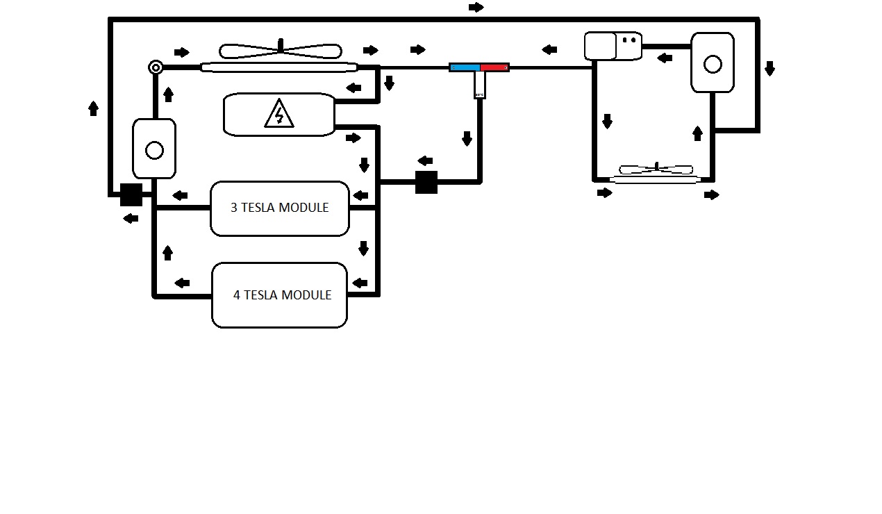

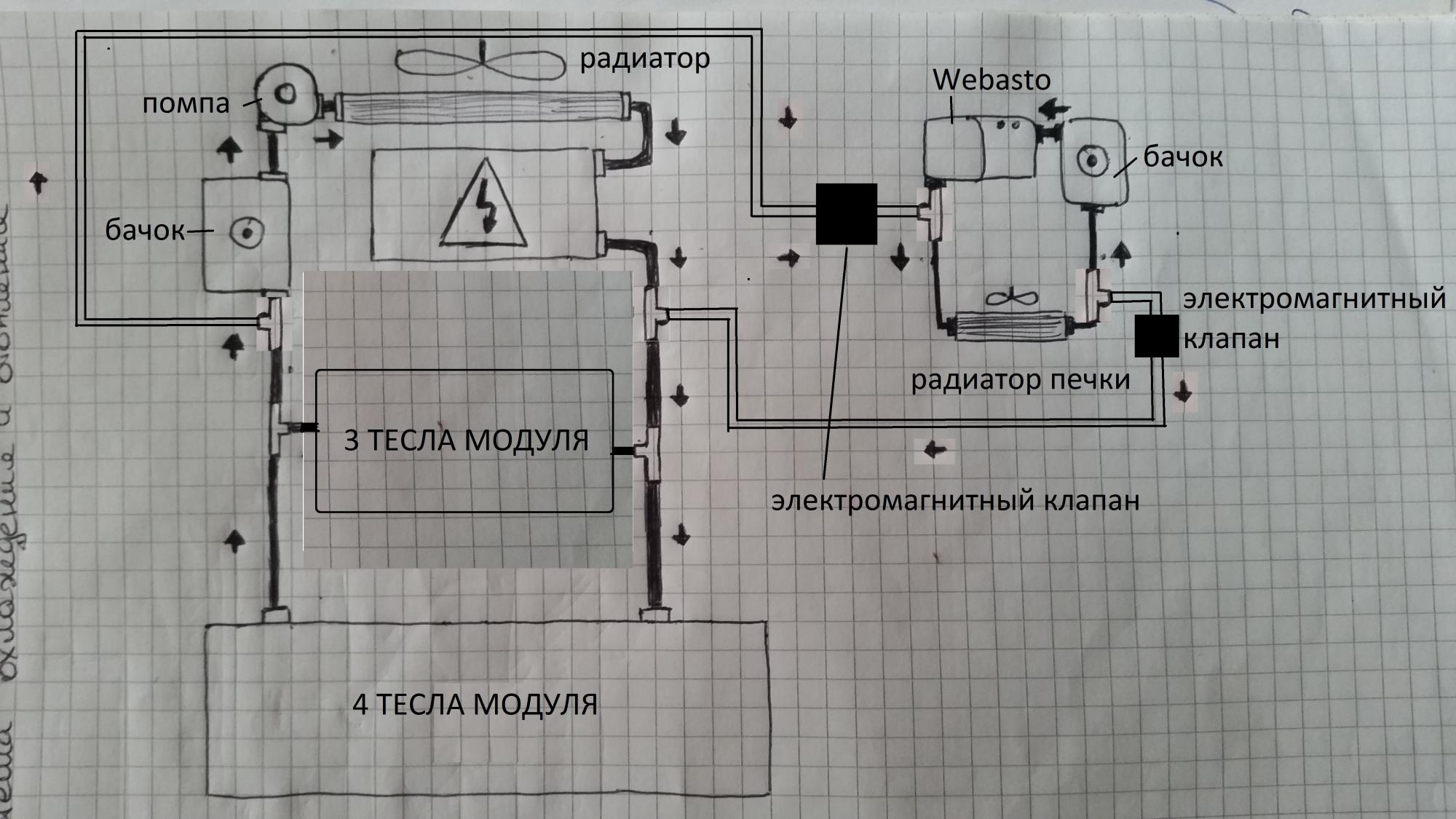

У БМС достаточно выходов и входов, что бы управлять электромагнитными клапанами. Например самая простая схема с двумя клапанами, которые обычно закрыты, а при подачи 12В на катушку клапана, он начинает пропускать жидкость. В схеме ниже поток нагретой жидкости берется после радиатора печки, которая должна быть уже немного остывшей + смешаться и температура жидкостей с разных контуров должна выровняться, достаточная для нагрева и стать недостаточной для перегрева батареи, т.е. до термодатчика между радиатором и помпой должна приходить с температурой ниже 48°C (а лучше ниже 40°C), т.к. после батарей часть жидкости попадает в расширительный бачок СО, а часть жидкости совмещенных контуров обратно в систему отопления, где будет перемешиваться с горячей жидкостью после автономки, т.е. меньше жарить будет печка, и на выходе будет еще меньше температура жидкости что идет снова на батареи.
С уважением,
Александр.
01 Ноя 2017 в 20:46
Ответ #2
Оффлайн
Anabol
Дюссельдорф, Германия Сообщений: 52

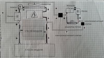

Пока рассматриваю такой вариант, с двумя электромагнитными клапанами (черные квадратики на схеме) и одним термостатическим смесителем.
Критика, поправки, предложения - приветствуются  ;-)
С уважением,
Александр.
